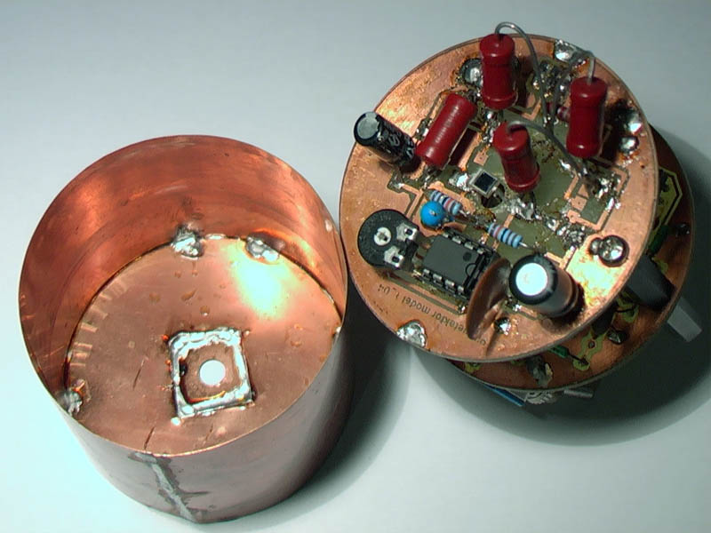

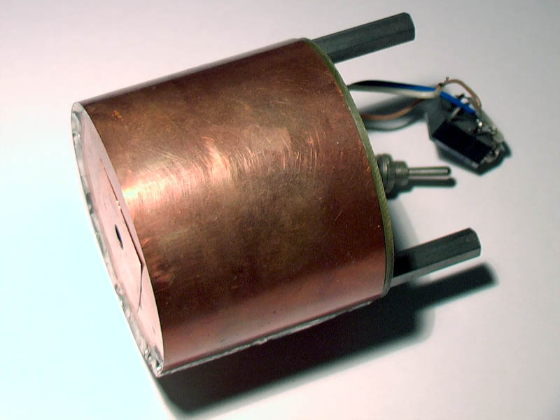

Jo, Dave Johnson, to je stejný guru jako v případě předzesilovačů pro fotodiody. Zaplechování je podmínkou a pro lepší výsledky i lepší materiál než cuprex nebo nejlépe teflonové nebo skleněné opěrné můstky a vzdušná konstrukce.

Crifodo píše:Když jsem smolil transimpedanční převodníky pro fotodetektory, byly 10M odpory základní stavebnicovou jednotkou pro odporovou síť, žádný odpor do zpětné vazby tam není dost velký...
To je pravda. Přesto nutnost jejich použití musí být odůvodněna speciálními (nebo specifickými) požadavky. Je jisté, že tam, kde to jinak nejde (viz transimpedanční převodník), se jejich použití nevyhneme, ale pak musíme celou konstrukci přizpůsobit náročnějším požadavkům, např. na provozní prostředí. A tam, kde jde použít nižší hodnoty odporu, je použití vysokých hodnot "nemravné".
U zesilovačů malých signálů hraje roli i šumové napětí, které (jak známo) vzrůstá s teplotou a s velikostí odporu.
A největší argument - nemám je rád. :wink:

masar píše:A největší argument - nemám je rád. :wink:
Jo, to je hodnotný argument :D
My co jsme stihli éru mřížkových odporů jsme na vyšší ohmáž trénováni.
účel světí prostředky, takže když z vyšších odporů vydojíš vyšší zisk a mezní kmitočet tě celkem nezajímá, vyšší odpory si oblíbíš :wink:

Crifodo, ty tam máš aspoň trimr na vynulování offsetu, ale guru tam nemá ani to. Proto by mě zajímalo, co tam má za operáky. Jestli to LP661 není nějaké slangové označení pro ideální OZ.

Takže to je CMOS, to pak může vstupní proudy zanedbat. Že mu to nezesiluje 10000x ale jen 9000x ho také asi netrápí, ale ten offset nemůže zanedbat ani náhodou. I při typickém 1mV offsetu bude operák trvale v saturaci. Asi guru to nulování offsetu bere jako samozřejmost, takže ho tam ani nenakreslil.
Čuste, šum moře uklidňuje :wink:
Edit: Koukám, že ten operák nulování offsetu ani nemá. Zajímavé zapojení
Edit2: Teď mi teprve došlo, že na vstupu je anténka - kapacitní vazba, takže se ten offset neprojeví. Asi se půjdu zahrabat. :oops:

OK, nikdo ti to nebere, já jsem si na odpory MLT tedy nikdy nemohl stěžovat, na 10M odpory z GM (asi chinského původu) zatím taky ne.

Ta zpětná vazba se dá zapojit i jinak. Za pomoci tří menších rezistorů se dá potřeba rezistoru s extrémní hodnotou eliminovat. Občas je to použitelné.
