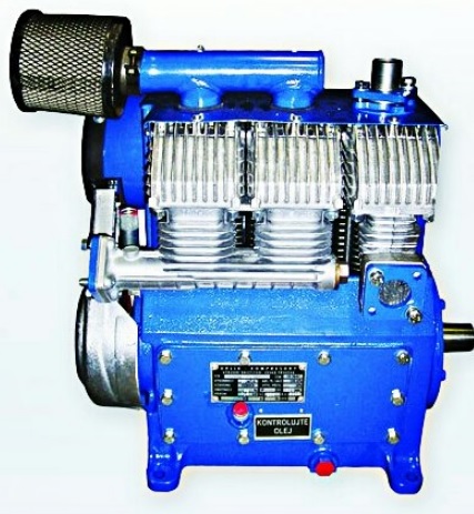

kutilmil píše: Zasa ste chytrí jak amsterdamské rádio. Čo sa týka "lopatky na spodu ojnice" tak prikladám foto. Každý normálny pochopí.
Nojo, tak jsem vyjmenoval kompresory, co jsem měl v dílně rozdělaný a vím jak vevnitř vypadají. A stejně se najde jeden chytrej, co to zpochybní.
No tak nám teda napiš, jak to mazání, co jsi dal fotku funguje a co se v klikovce kompresoru děje za chodu a co to je třeba křižák, když jsi takový expert na kompresory. :wink:

petrfilipi
Příspěvky: 2901
#37 Příspěvek od petrfilipi »
Odpověď ze servisního oddelení Orlíku:
U tohoto stroje není chlazení pomocí ventilátoru a mazání zajišťuje jehla na ojnici. Směr otáčení tedy není pro tento stroj úplně důležitý.

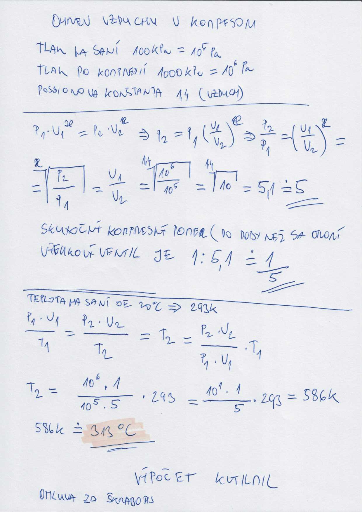

Ak by sa chcel niekto priučiť. prikladám výpočet ohrevu vzduchu pri adiabatickom deji. Výpočet je upravený na reálny kompresor s tlakovým spádom 100 na 1000kPa
No a už si idem dať štamprlu..... Po takom výkone!

Příspěvky: 20513
#39 Příspěvek od Celeron »
kutilmil píše:Ale CELERONE prosím ťa. To sa ma naozaj pýtaš čo je "krížiak" a ako funguje mazanie klasického kompresora? To fakt nevieš?
Tak určitě hloupej neumřu, protože mám na servis 20 a 30 MPa kompresorů autorizaci a pár let jsem to dělal. Zkoušel jsem, jestli vůbec víš, o čem tady kecáš. Zatím jsi mě moc nepřesvědčil i když vidím, že stavovou rovnici pro ideální plyn spočítat umíš. Akorát kdybys tyhle hodnoty a poměry použil na reálným třístupňovým kompresoru pro plnění potápěčských lahví na 20 nebo 30 MPa, tak zabiješ jak potápěče, tak kompresor. Proč, to nám určitě dostatečně vysvětlíš, že?
