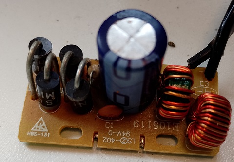

lesana87 píše:Aby ty elyty filtrovaly, potřebují před sebou nějakou nemalou sériovou impedanci, třeba vhodnou tlumivku. Totéž ten 10nF kondenzátor na výstupu zesilovače. Tupé připojování paralelních kondenzátorů na výstup zdroje s malou (elektronicky vytvořenou) impedancí může situaci zhoršit.

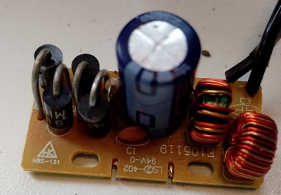

ten kondík na výstupu uznávám. To změním. S tvým pohledem na fitraci si dovolím nesouhlasit. Stejný postup filtrace je u výkonových zesilovačů, kde odpor, či tlumivka zcela chybí - postačí "baterie" elytů. A jeden ze zdrojů, který jsem zkoušel - a nebrumí - je starý Dell zdroj pro soundbar AS501. Jeho nefunkčního kolegu jsem louskl - jsou tam 4 diody, jeden elyt 2G2, keramika 100nF, odpor 1kΩ paralelně k elytu a 2x cívka. Já bych třeba ještě přidal zablokování diod keramikama, ale to tam není. A přesto filtruje.
Jak jsem psal - cívka v mém filtru neslouží k filtraci 50Hz, ale k zabránění průniku případného VF rušení.

Já to beru tak, že mám graetz, baterii kondenzátorů, zes. A ten nulovou impedanci nemá. Ledaže by byl rozbitý. Ostatně při nulové impedanci by podle mě nefungoval žádný filtr. Jedině proudový zdroj.

@lesana - nějak mi vypadlo, tak doplňuji - to foto s diodami je ze zdroje s trafem. A dal jsem ho sem jako důkaz pochybnosti o tvém tvrzení.
