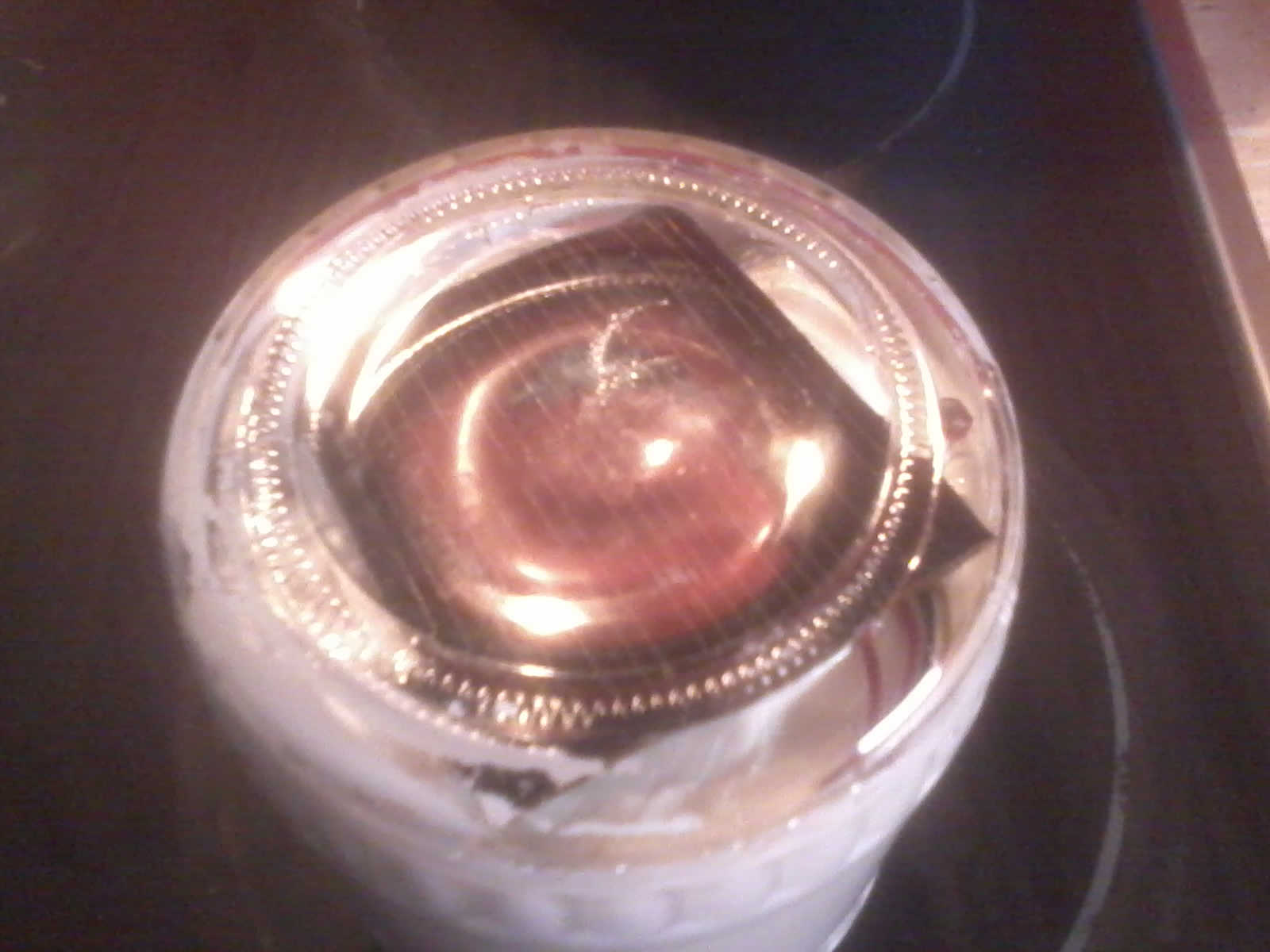

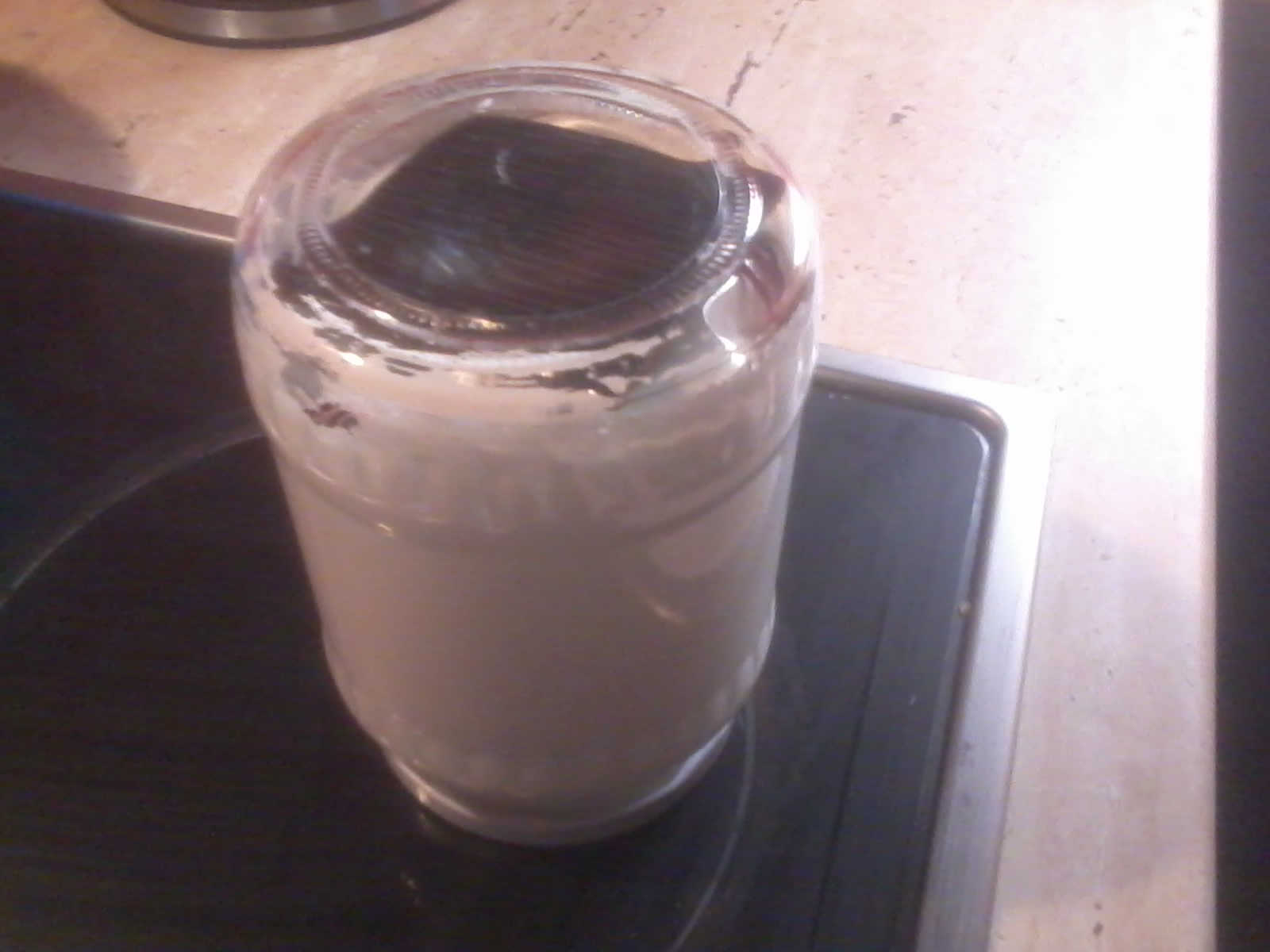

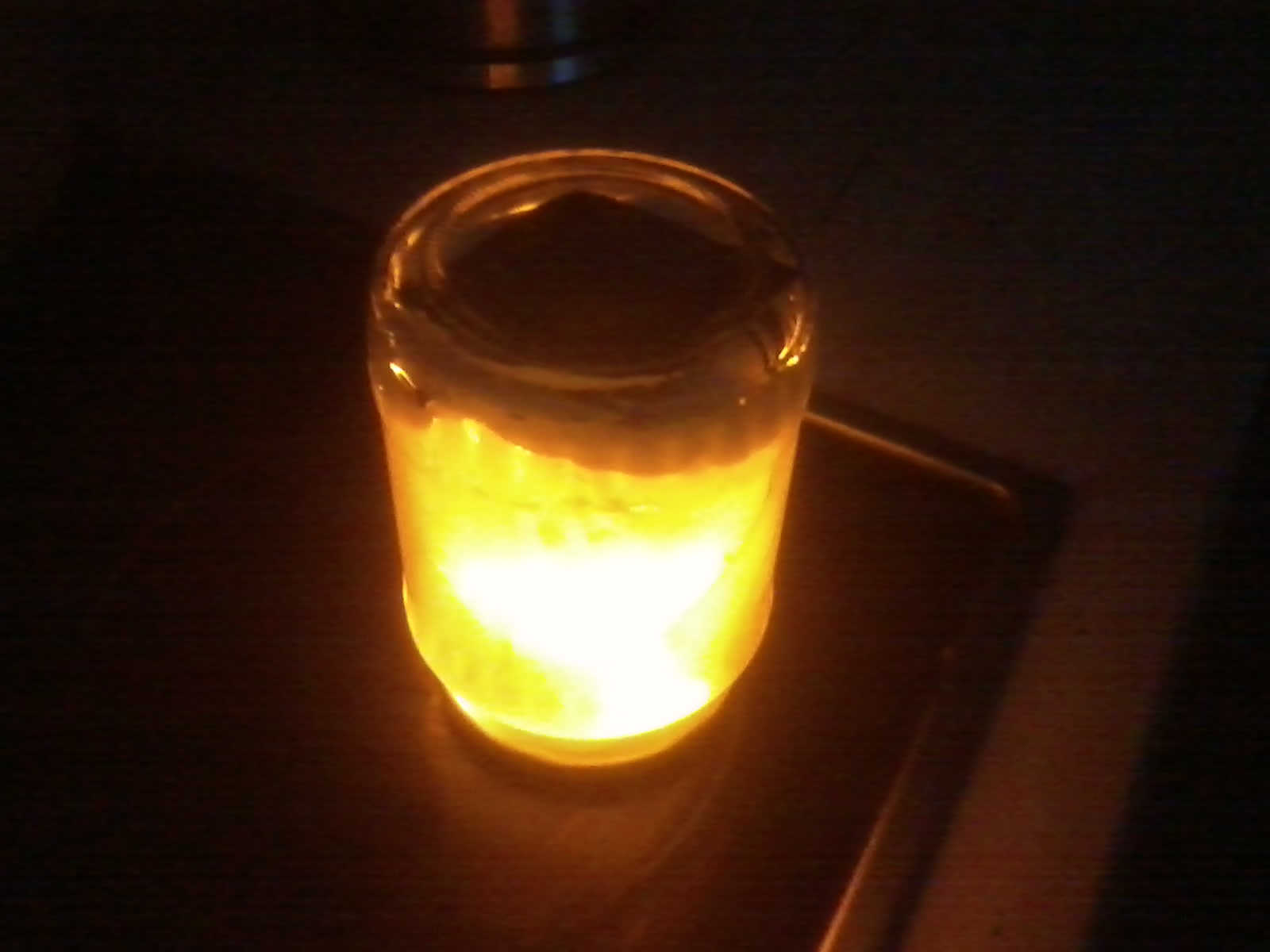

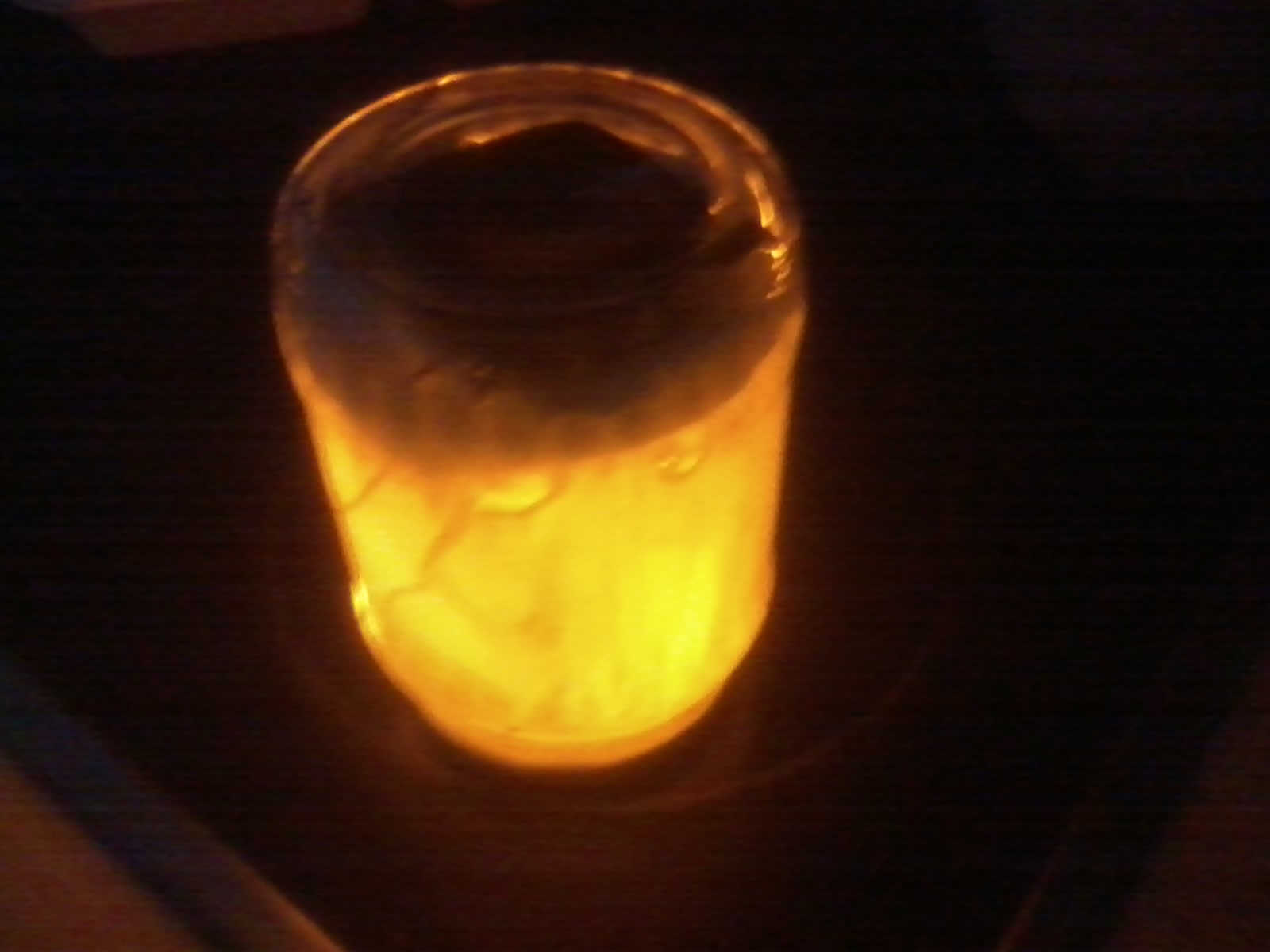

Tak, nejvic super, upravil jsem akorat R pred LED, jelikoz nemam 6-10 ohm (spocitano na 160mA myslim ...) tak jsem tam dal 4x100 ohm paralelne, coz by melo byt cca 25 ohm .. coz je pro me dost blizko
Tady jsou fotky ve dne a v noci ...
Je to sklenice od okurek, zevnitr nastrikana bilym sprejem na sklo :)

Stiha sa ti dobijat bateria ked z nej beres taky velky prud?

Pěkný. No, na tyhle proudy tam asi vážně nech ten mosfet.

Na tři články s odporem 25 Ohmů mu tam žádný velký proudy nepotečou, možná tak 50mA a to jenom když bude plně nabito. :roll:

Andrea píše:Na tři články s odporem 25 Ohmů mu tam žádný velký proudy nepotečou, možná tak 50mA a to jenom když bude plně nabito. :roll:
To nevadi, me nezalezi na proudu, ale na tom jak to sviti, a jelikoz to takhle sviti slusne i v sklenici nastrikane nabilo zevnitr, tak mi to staci, ale jelikoz nemam zadne mensi odpory, tak jedina alternativa by bylo odpor vynechat, ale to z predchozich pokusu s LEDkama a bipolarama :D neni dobry napad.. :D

Neodpovedal si mi :D Stiha sa ti dobijat ten akumulator z panelu? :D

#99 Příspěvek od lnemec »
JJ dobiji se to v pohode, i kdyz to nemam na primem slunci, ale na balkone kam sviti docela tlumene, tak se to nabije a sviti to cca od 21.00 do 24.00, ale az to bude na primem slunci tak se vsadim ze to bude svitit celou noc v pohode..

Aha, no hlavny problem bude v tom skle pod ktorym mas panel - znizuje ucinnost. Mne sa to na priamom slnku stihlo nabit a v pohode svietilo celu noc.

PabloX píše:Aha, no hlavny problem bude v tom skle pod ktorym mas panel - znizuje ucinnost. Mne sa to na priamom slnku stihlo nabit a v pohode svietilo celu noc.
Nojo, ale co s tim, stejne jako ta bila barva co je na tom skle tlumi to svetlo...
Prave to planuju mit venku 24/7 cely rok krome zimy samozrejme
a musi to bejt "blbuvzdorny" a vodeodolny atd.. takze me nenapada nic jineho.. at uz to bude schovane za cimkoliv, pokazde to snizi svetlo dopadajici na to solarko

Sežeň si tenký sklo určený na zasklívání obrazů - má 1 nebo 1,5mm a tím zakrej jenom ten solární článek. Sklo pohlcuje energii tím víc, čím je tlustší; neboli tenčí kryt = víc energie na vývodech. Ideální by bylo křemenný sklo, který propustí UV záření = proto se s ním taky zasklívají tovární panely, jenže to asi neseženeš...

No, to nevim jestli se mi povede sehnat, o vikendu to budu mit v miste pouziti, kde na to bude svitit cely den, takze to vyzkousim na max, sem zvedav jak dlouho to vydrzi ... ja to potrebuju jen tak do 2.00 rano, coz by melo v pohode.. pokud bude dyl, tak je to jen bonus :)
