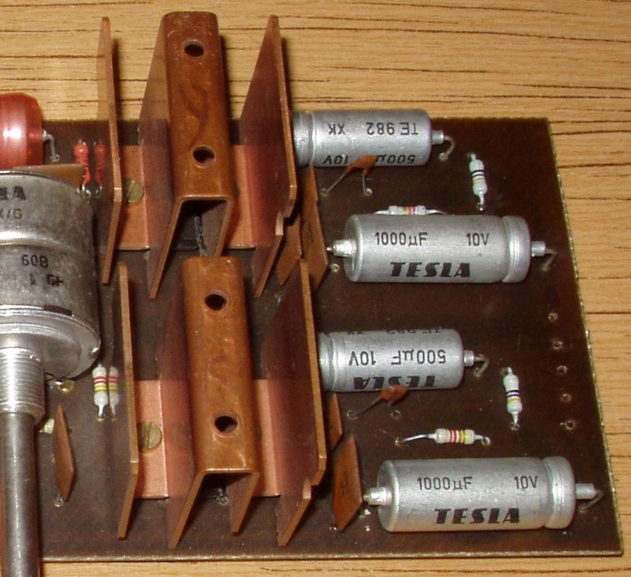

#95 Příspěvek od sinclair »
Při buzení přirozeným signálem je to v pohodě.
Už při 18V a při sinusovém buzení k limitaci /výkon něco málo přes 6W do 4R/ to S tepelka u obvodu DAS stahuje asi po 7-9 sekundách.
Při 18V, 8Ω zátěži a s tímtéž chladičem, ještě S ochrana nereaguje.
Chladič je asi půlkou toho, co sem dával jeho fotku Ondra, ale je měděný.
Pochází z nějaké zápaďácké televizní zvukové desky, velkorysý fatrc mědi.

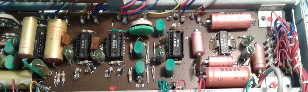

ok1hga píše:. . . moje hračky.
Leoši poznáš z čeho to je ?
jakou ochranu má MBA810S ?
Že se ptáš zrovna Leoše.
Ten by to poznal i po hmatu :D

Příspěvky: 6684
#99 Příspěvek od samec »
MBA810 netradične, hej? Dobre.
hmm... Aký je odpor medzi krídielkami? :roll:
Kremik
Příspěvky: 3908
Bydliště: Havířov
#100 Příspěvek od Kremik »
Chceš ho použít jako bočník? Vida, tak už máme využití i pro vadné obvody. Nesmrtelná to věcička :D
#101 Příspěvek od sinclair »
Je to průchozí kousek Cu plechu 0,35x6,3mm. Elektrický či tepelný?
Příspěvky: 6684
#102 Příspěvek od samec »
Viem, videl som pár rozstrelených. Samozrejme som myslel elektrický, nuž ale tepelný môže byť tiež zaujímavý, ešte neviem na čo. :ponder:
Dobre, trochu to rovediem, aby sme sa nezdržiavali. Hneď ďalšia otázka je, že ak by tým chladičom tiekol dostatočne veľký striedavý prúd, či by sa objavil nejaký signál na výstupe zosilňovača.
Ale tomu celému by mohla predchádzať ešte jednoduchšia otázka, či napätie privedené na chladič (kladné, záporné, striedavé) má vplyv na zosilňovač.

samec píše:Ale tomu celému by mohla predchádzať ešte jednoduchšia otázka, či napätie privedené na chladič (kladné, záporné, striedavé) má vplyv na zosilňovač.
Má. Chladič může být akorát spojený se záporným pólem napajení, tj. se zemí.
Příspěvky: 21239
#105 Příspěvek od Hill »
Pokud jde Samcovi o to, jestli může chladicí křídlo posloužit jako propojka k převedení zemního spoje na plošňáku z jedné strany švába na druhou, tak přinejmenším MBA810 (D, DS) může, protože křidýlka jsou pájená do desky zesilovače, ale viděl jsem to jen v konstrukci napájené tuším 9 V, zemní plochy spoje sloužily jako chladič, do 8 Ω to nemohlo dávat ani celý 1 W sinus.
Jiný důvod, proč by z jedné strany chladicího křídla na druhou měl téci nějaký proud, mě nenapadá, Stejně, jako chladicí křídlo připojené na jiný potenciál, než na záporný pól zdroje.
V pouzdra MBA810A jsem nikdy přerušený zemní spoj pod švábem neviděl, přece jen spoléhat na to, že ty upevňovací šroubky budou mít tak zanedbatelný přechodový odpor, aby se v zapojení (někde "před" koncákem) nemohl negativně projevit.
