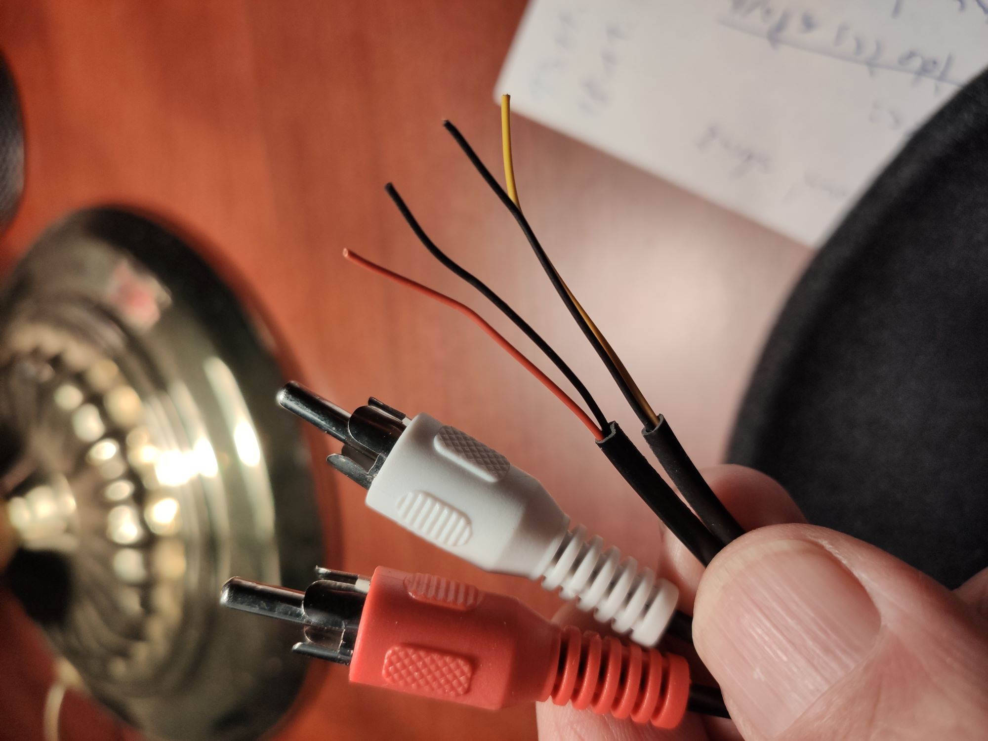

Kdybyste si chtěli v ElectroWorldu koupit 2x cinch prodlužovačku, nemějte přehnaná očekávání. Číňan ušetřil i na stínění signálového vodiče.

Možná mám blbý názor, ale někde jsem četl a asi to bylo v souvislosti se žhavením ve starých rádiích kde to tak bylo, že se místo stínění používá kroucení. Živý a "zem" se jednoduše těsně zkroutí a má to stejný účinek jako koaxiální stínění. Dělal jsem si různé přepínače na NF signál před mixážním pultem (DIN zásuvky) a telefoňácké dráty jsem takto zkroutil a nebyl vůbec žádný problém s brumem.
Možná ten káblík z Číny je takto udělaný a je to správně.

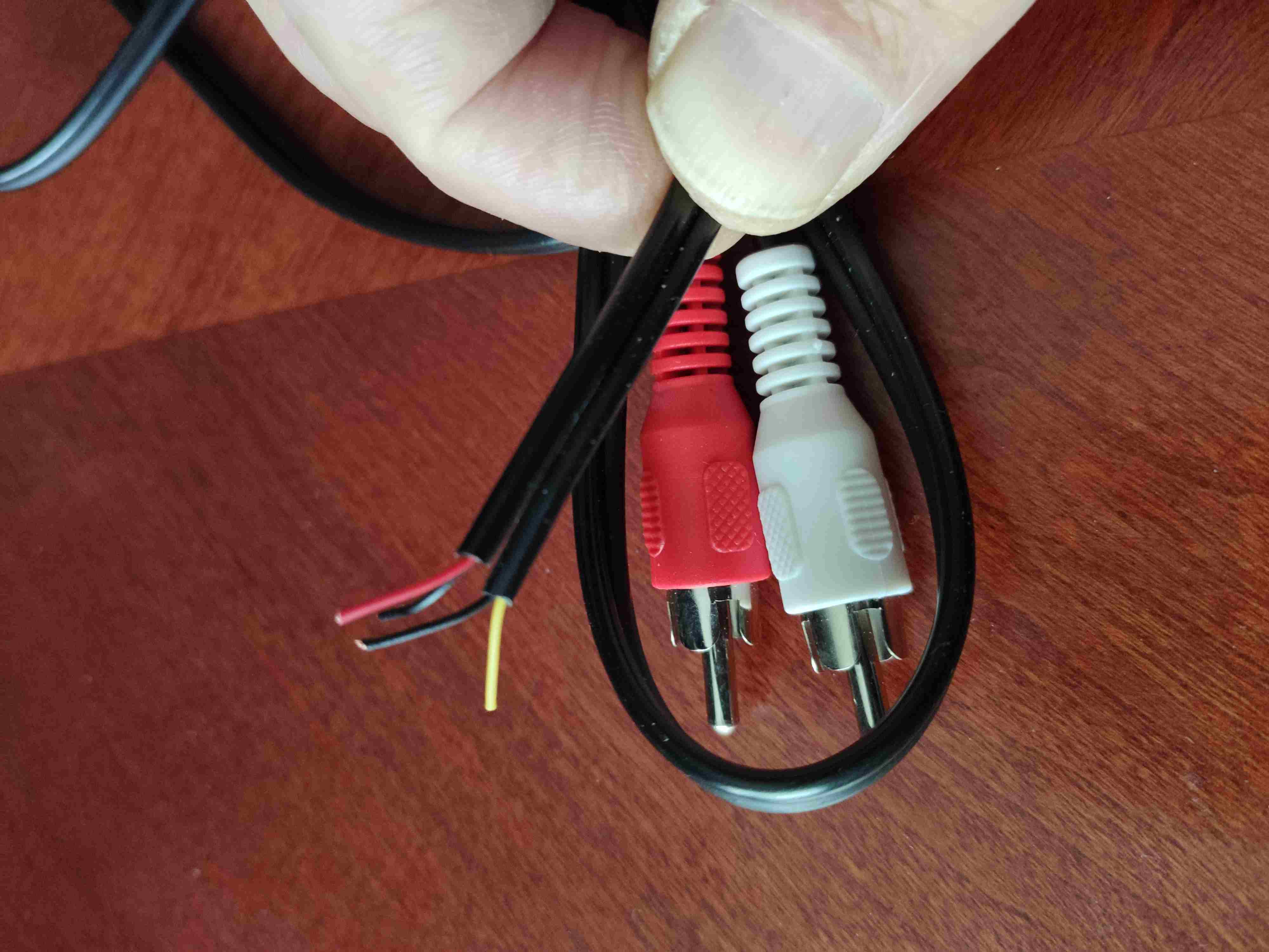

#6 Příspěvek od Jenyk »
Není kroucený.

Takové cinche jsem koupil v hadexu a drátky jsou z kovu.

ferro0 píše:Takové cinche jsem koupil v hadexu a drátky jsou z kovu.
A z čeho by měly být? Z mokrých provázků? Asi jsi chtěl napsat ze železa-feromagnetických kovů který umí šmejdi nabarvit tak že vypadají jako měď. Bohužel měrný odpor a hlavně mechanická odolnost těchto tří vlásků je jaká je.
..to bude jen ňákej odpůrek

mi-ro píše:Asi jsi chtěl napsat ze železa-feromagnetických kovů který umí šmejdi nabarvit tak že vypadají jako měď. Bohužel měrný odpor a hlavně mechanická odolnost těchto tří vlásků je jaká je.
Tak jsem to myslel.

Známý mi donesl čínskou repliku nějakého extrémně drahého high-end kabelu, že s ní aparát brumí. "Stínění" bylo asi z dvaceti vodičů stočených do spirály, podobně jako v obyčejném stíňáku, každý vodič ale měl vlastní izolaci. Uprostřed kabelu ale byla jen duše z nějaké pěny. Jako živý vodič sloužila jedna půlka drátků, zem byla druhá. Nebyly ani prostřídané 8O A to bych i věřil, že ta drahá předloha to měla stejně, jen místo pocínované mědi byly ty vodiče ze stříbra.
