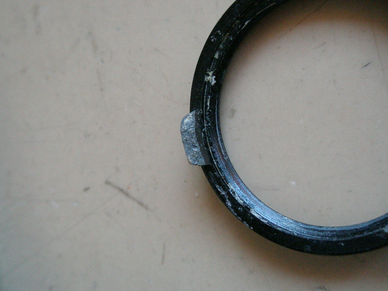

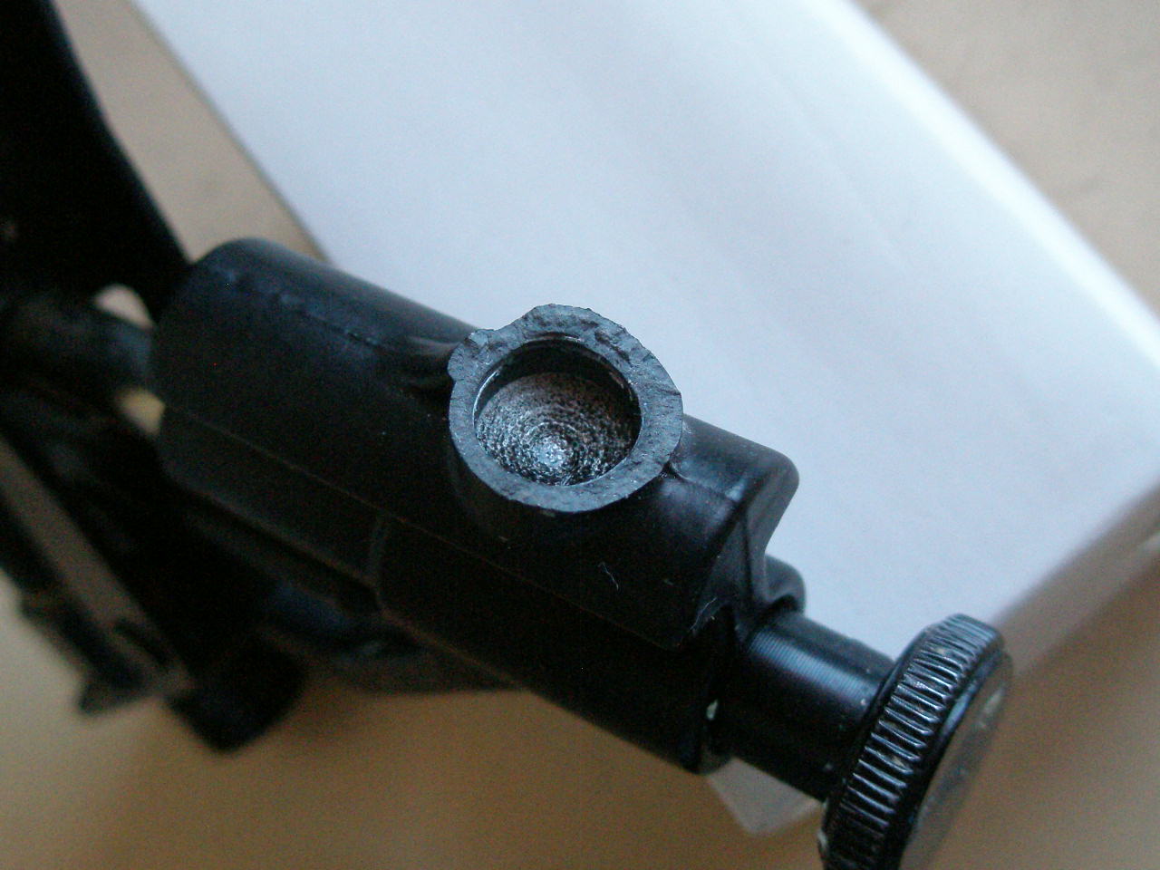

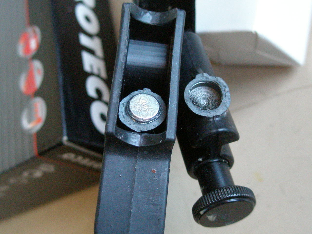

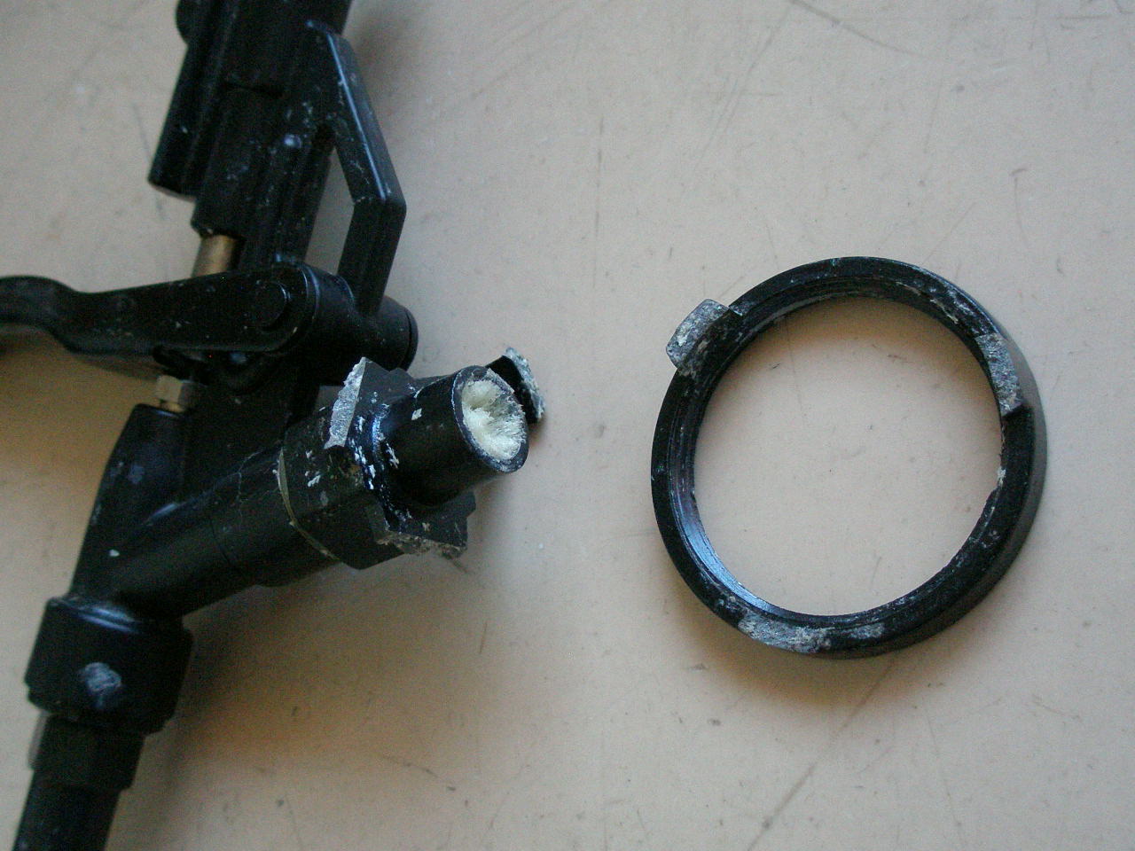

Pro svoji případnou potřebu při pracích na domě jsem si koupil před lety tuto pistoli. Myslel jsem si, že bude kvalitní. Použita byla jen dvakrát. Jednou jako nová před lety, a nyní jsem potřeboval zapěnit díru okolo trubky. Tenkrát jsem ji po použití komplet propláchl a vyčistil doporučeným čističem. Nyní jsem tedy na prakticky novou pistoli našrouboval kartuš. Ozvalo se divné tiché lupnutí, ale nic nebylo vidět, tak jsem tomu dále nevěnoval pozornost (prasklo jedno rameno ze tří k závitu pro kartuš). Při druhém zmáčknutí mi upadlo držátko. No i s tím se nechalo ještě dělat. Po chvilce se prakticky během deseti vteřin rozpadlo to trojité spojení kartuše s pistolí na několik malých kousků, které jsem už ve vznikající pěně ve stylu "hrnečku vař" následně nedohledal, protože jsem se spíše zaměřil na to, jak s tím rozpadlým mechanismem alespoň trochu dokončit zamýšlené dílo, kdy jsem v rukách držel pistoli a bradou k té trosce přitlačoval kartuši, aby mi to alespoň trochu fungovalo, než mi to vše z kartuše vyteče bokem. No co Vám mám povídat, zalepený od pěny jsem byl tedy totálně.
Takže pokud máte někdo tento výrobek doma, tak velmi opatrně a POZOR. Je to asi prakticky stejné jako rozpadající se talíře na gramech a setrvačníky v mgf.
Těleso pistole a uváděné díly nejsou vyrobeny z kovu, ani z hliníku, ale z nějakého velmi porezního materiálu odlitím do formy.
Na návodu je sice uveden český výrobce, ale bůhví, kde a z čeho je to ve skutečnosti vyrobené.
Vašek

A ještě několik dalších fotek.
Vašek

#5 Příspěvek od EKKAR »
VASEK_W píše:...
Klasika, zinkal alias hitlermosaz. Veškerý problémy s touhle slitinou zinku a hnilíku způsobuje jejich snaha se vzájemně chemicky vázat. Vzniká tak směs několika různě rychle a hlavně v různejch krystalovejch soustavách krystalizujících látek s různým poměrem Al a Zn včetně samostatnejch atomů obou kovů. Většinu nectností odstraní temperace a řízený chladnutí po odlití, který "znormalizujou" krystalky slitiny a zpevní její strukturu. Bohužel, tenhle proces vyžaduje čas a hlavně energii pro ohřev - neboli JE TO DRAHÝ, a protože hitlermosaz i bez temperace nějakej rok vydrží, s ohledem na povinnou dobu záruky na to každej výrobce doslova sere jak na širý rodný lány. Dva roky to vydrží a potom klidně potopa.

Ale prd, je to obyčejný a patrně recyklovaný plast. Mám ji doma tři roky a zatím plně funkční.
#8 Příspěvek od EKKAR »
Jsou pistole kovový a jsou jejich kopie - plastový. Jožko, nenech se unášet, ono ti to ukáže, jak se po pár letech umí recyklát rozsypat na drť.

#9 Příspěvek od rnbw »
Plast od kovu snad clovek rozozna.
Podobne zliatiny byvaju velmi pevne, ale krehke. Tato sa zjavne nepodarila.
