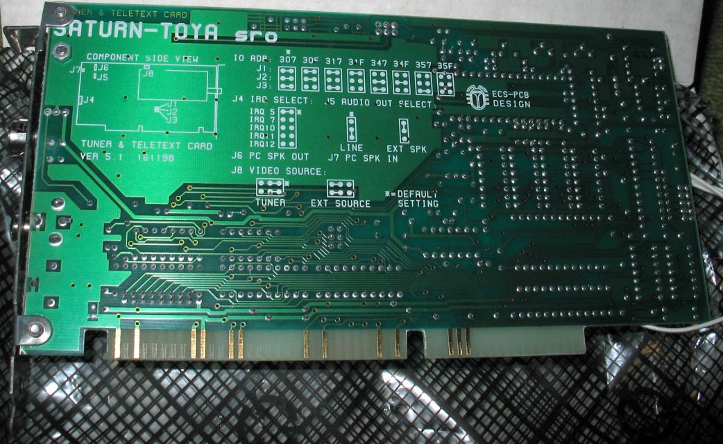

Tento zazrak som mal v sufliku v robote asi 15 rokov. Nikde na webe som to nenasiel, tak to davam aspon sem.
V roku 2000 (ako je uvedene na nalepke na tuneri) to bolo beznadejne zastarane - to uz davno existovali PCI televizne karty s Bt848.
Disketa je citatelna, idem to vyskusat.

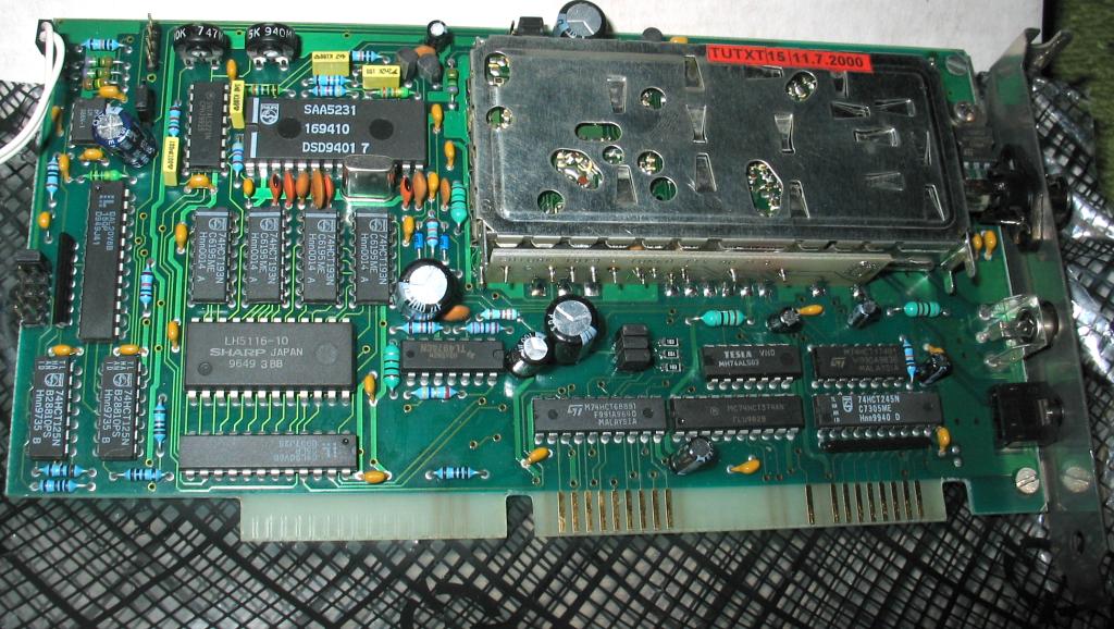

Název firmy odpovídá něčemu existujícímu v Praze. Dokonce je na desce i čs. obvod MH74ALS07. :) :?:
Je tam separátor dat SAA5231, ale nikoli ústřední IO SAA5243P/H. Takže to zřejmě funguje tak, že separátor pořád dokola vysílá skrze vývody 14 a 15 (Teletext clock, Teletext data) a přes TTL logiku poblíž se periodicky plní ta dvoukilová paměť. Občas do toho zasáhne program v PeCe. Jak se potom informace zobrazují na monitoru je už na něm (ať už správné interpertování znaků různých jazyků, tak i tvar a velikost písma). Ale podle fotek na krabici se zřejmě tvůrci snažili, aby to vypadalo "stejně" jako na televizoru.
Většina levných boxů DVB-T2 na výstupním cinchi (SCARTu) nevysílá PALový signál s teletextovým signálem VBI. :!: Technisat Digipal ISIO HD ano.

#4 Příspěvek od rnbw »

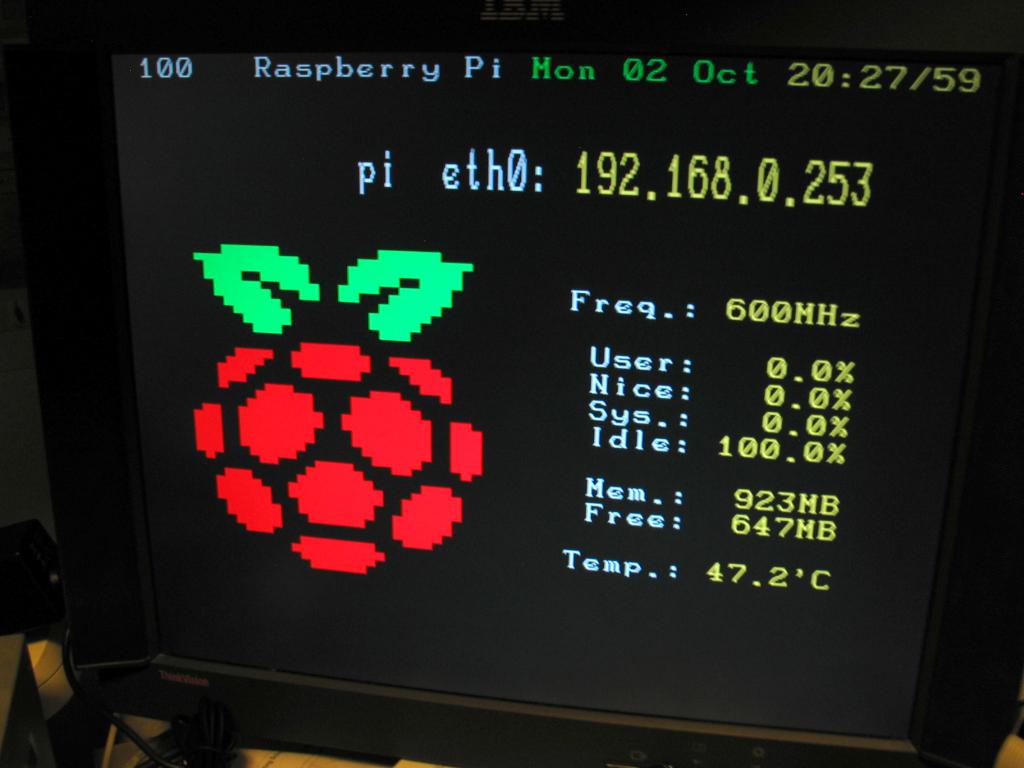

Raspberry Pi dokaze takmer vsetko, napriklad aj generovat teletextovy signal :D
Vdaka nemu je dekoder otestovany - funguje.
Akurat tie ovladacie programy su pisane v Borland Pascale, takze skoncia s "Runtime error 200". Ale na to mam osvedceny liek - program tppatch.exe.
Keby nahodou niekto mal kartu a nemal disketu, tak v prilohe je jej obsah.
P.S. Na vlozenie karty do slotu bol potrebny pilnik, pretoze tam inak nevosla :twisted:
A jak to dělá? Vytváří PALový signál ála "černá obrazovka", jehož součástí je TXT signál? Nebo to umí vecpat do reálného obrazového signálu?
Příspěvky: 37417
#6 Příspěvek od rnbw »
Ten TPPATCH.EXE ma datum 27.12.1996: http://www.ipnet6.org/bin/tppatch.zip
Kedysi som v Pascale programoval - mal som opatchovanu kniznicu CRT, takze po kompilacii boli EXE subory funkcne vsade.
Vyzera to tak, ze Raspberry Pi nevie priamo do signalu vlozit VBI data. Ale da sa upravit casovanie tak, ze sa obraz posunie do oblasti VBI a data sa vykresluju ako pixely:
https://github.com/ali1234/raspi-teletext

#10 Příspěvek od rnbw »
Ano - dvojitym jumperom J8 sa prepina funkcia toho cinchu. Bud je to vystup z tunera alebo vstup externeho signalu. Prave ten som pouzil pri teste - nechcelo sa mi to z Raspberry tahat este cez video.
