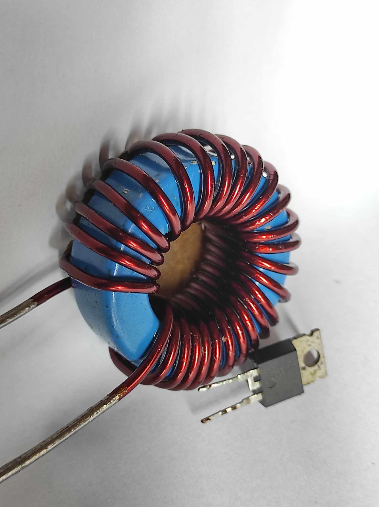

Není to tajný, mají tam všechny druhy kroužků, který existují, ale jsou po třech, pěti, deseti kusech, takže pokud potřebuješ jenom jeden, bude asi dobrý TME. Klidně můžeš dát místo 125 taky 060 nebo 090 MS157060-2 , MS157090-2, protože vinutí indukčností závitů dovnitř díry i tak furt vejde.
Licna z drátu 0.6 je vyhovující.
Tento je MS157060-2 drát 2mm 27 závitů a má 70uH, takže vidíš, že se i 060 na indukčnost vejde. U 125 bys mohl dát dvojky dráty dva bifilárně stále v jedné vrstvě.
( tohle je cívka pro stejnosměrný proud, proto je tam tlustý drát, ty musíš dát licnu)
