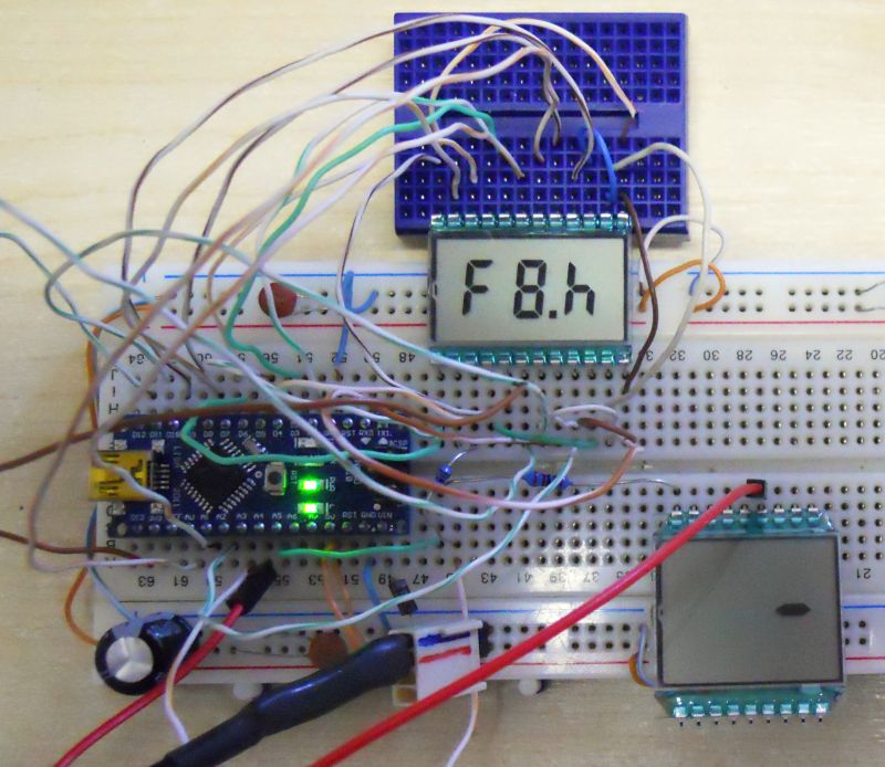

bu2520, pořád jsi nesdělil, kolik backplanes ten LCD displej má. Protože pokud je jich více, tak náhrada LED displejem nebude úplně triviální. Například pro celkem béžné 4BP jsou třeba 4 různé úrovně napětí pro ně. Doporučuji prostudovat appnote AVR063 od Atmelu, kde je celkem podrobný popis buzení samostaných LCD "sklíček" s 1 i více BP. Bez specializovaných driverů (jako je ten PCF8576) to sice není nemožné, ale dosti komplikované to je.
Ale u toho 4x 7-seg to tipuju na 1BP. Tam by to šlo těmi XORy. Akorát pro, dejme tomu s DT, 32 segmentů je to 32 hradel. Plus nějaké buzení pro segmenty a také pro společný vývod, protože výstup pro BP z toho PCF asi nevybudí 32 společných vstupů hradel... Odposlechnutí I2C a vlastní LED driver s MCU je také cesta. Byť také pracná.
A proč prostě ten LCD displej nevyměníš za jiný LCD? Jak se píše výše, jsou ty nové displeje opravdu velmi dobře čitelné a stojí pár korun, viz. třeba zde. Sám jsem si nedávno objednal reflexní 3x 7-seg a "svítí" parádně. A pokud požaduješ ještě lepší čitelnost, tak doporučuji displej bez zrcátka (transmisní) a k němu nějaké podsvícení. Přijde to vše mnohem levněji, než se babrat s přestavbou na LED.
Níže přikládám foto z nedávného testu přímého buzení 3x 7-seg displeje s 1BP. Displej je z té řady TME, na kterou výše odkazuji. Pouze je 3-místný. Je to reflexivní displej se zrcátkem, čili bez podsvícení. Vpravo dole je pak dvoumístný displej v testovacím režimu - vyhledávač segmentů.
Test primeho buzeni LCD displeje

Pokud má původní LCD neznámý pinout, tak stačí postavit jednoduchý vyhledávač segmentů a displej zdokumentovat. Já pro tyto účely používám Arduino, které s frekvencí cca 30 Hz vzájemně opačně "togluje" 2 piny. K nim mám do série odpory cca 5-10K a testuji vždy dva piny displeje.
