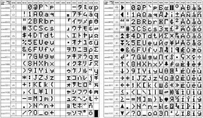

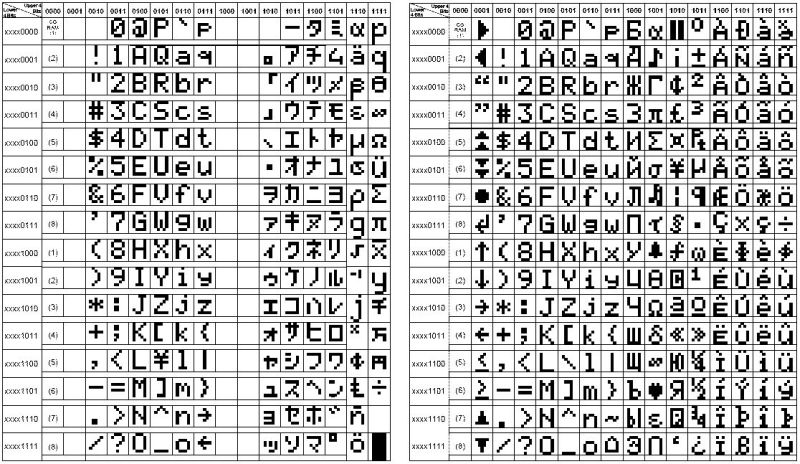

a vies este kde moze byt problem? hd44780 ma 2 verzie. europsku a azijsku.

A ST7066 (ST7706 neexistuje) ma znaky este inak.

Na tehle strance rikaji, ze KS0066, SPC780, SED1278, LC7985A jsou kompatibilni s HD44780:
https://os.mbed.com/components/HD44780/
Mozna bys mohl zkusit projit jejich mapu znaku, jestli nahodou nejsou stejne. Ale porad by to znamenalo, ze by sis musel nechat na zakazku vyrobit displej se spravnym kontrolerem... pokud se nektery z nich jeste vyrabi. :-/

Těch displejů by bylo potřeba vyměnit tak do 10 ks. V původním Sharpu je stejná znakovka, jako ta vlevo co sem dal pociťujlásku. V tom dodaným od Ecomu je zase o fous jiná stránka nad 0x80.
Narazil jsem na problém, že sklo původních Sharpů je jiný rozměr než těch nových Winstárů. Takže prohoz není reálný. A vyrábět 10 ks, to bych se asi nedoplatil. No buď si zákazníci zvyknou na symbol malý alfy a nebo se bude muset hrábnout do FW, symbol podobnej stupni v generátoru znaku je, ale na jiný adrese, třetí řádek tabulky v příloze.

Keby si zohnal ST7066-0A, tak ten ma rovnake znaky ako japonska verzia HD44780.
