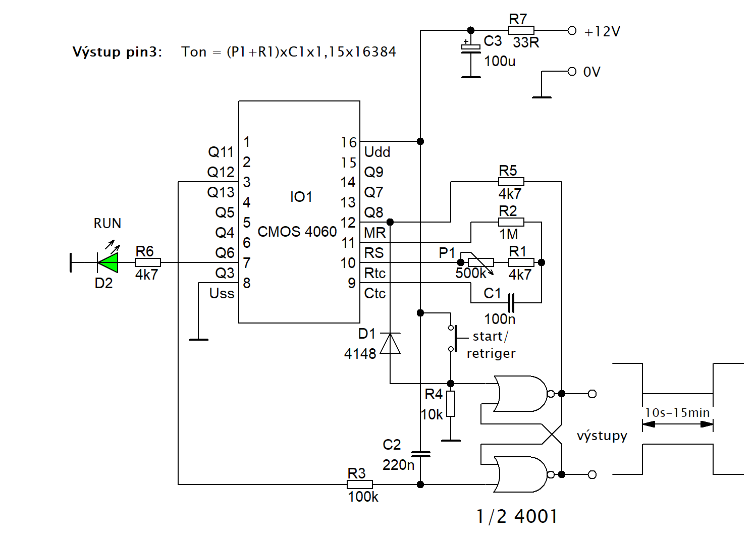

Problematika dlouhých časů se na fóru řešila několikrát, stačí použít tlačítko.
Pěkné řešení s procesorem je např. tady, stačí jen trochu upravit kód.
Řešení bez procesoru je možné i s obvodem 4060. Přikládám v příloze.
