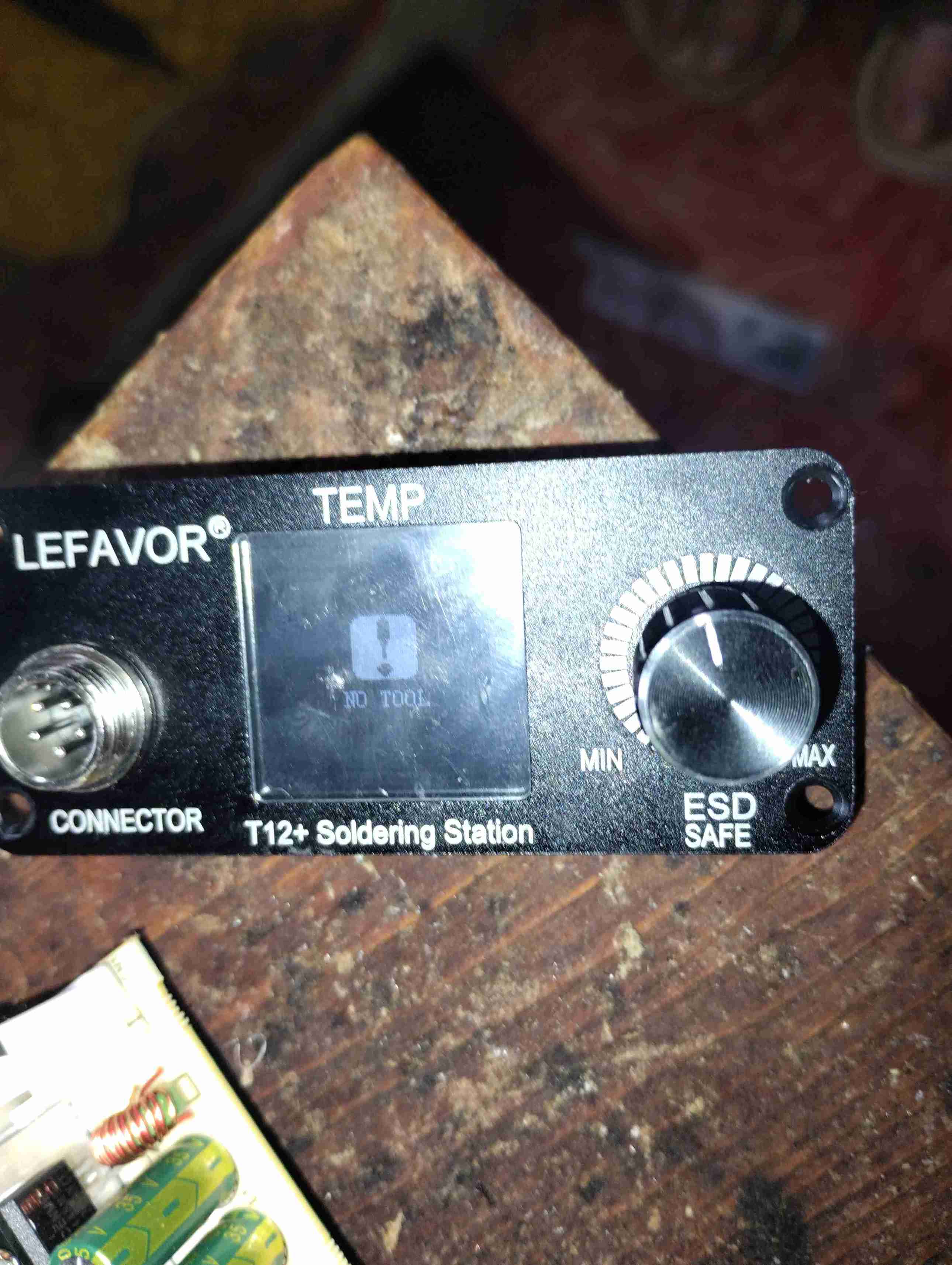

dobry den pokazila sa mi spajkovacia stanica lefavor t12 na displeji svieti no tool do prednoho panela ide 28v.Vedeli by ste ma naviest kde čo merat aby som našiel poruchu?inač ju budem musiet vyhodit.

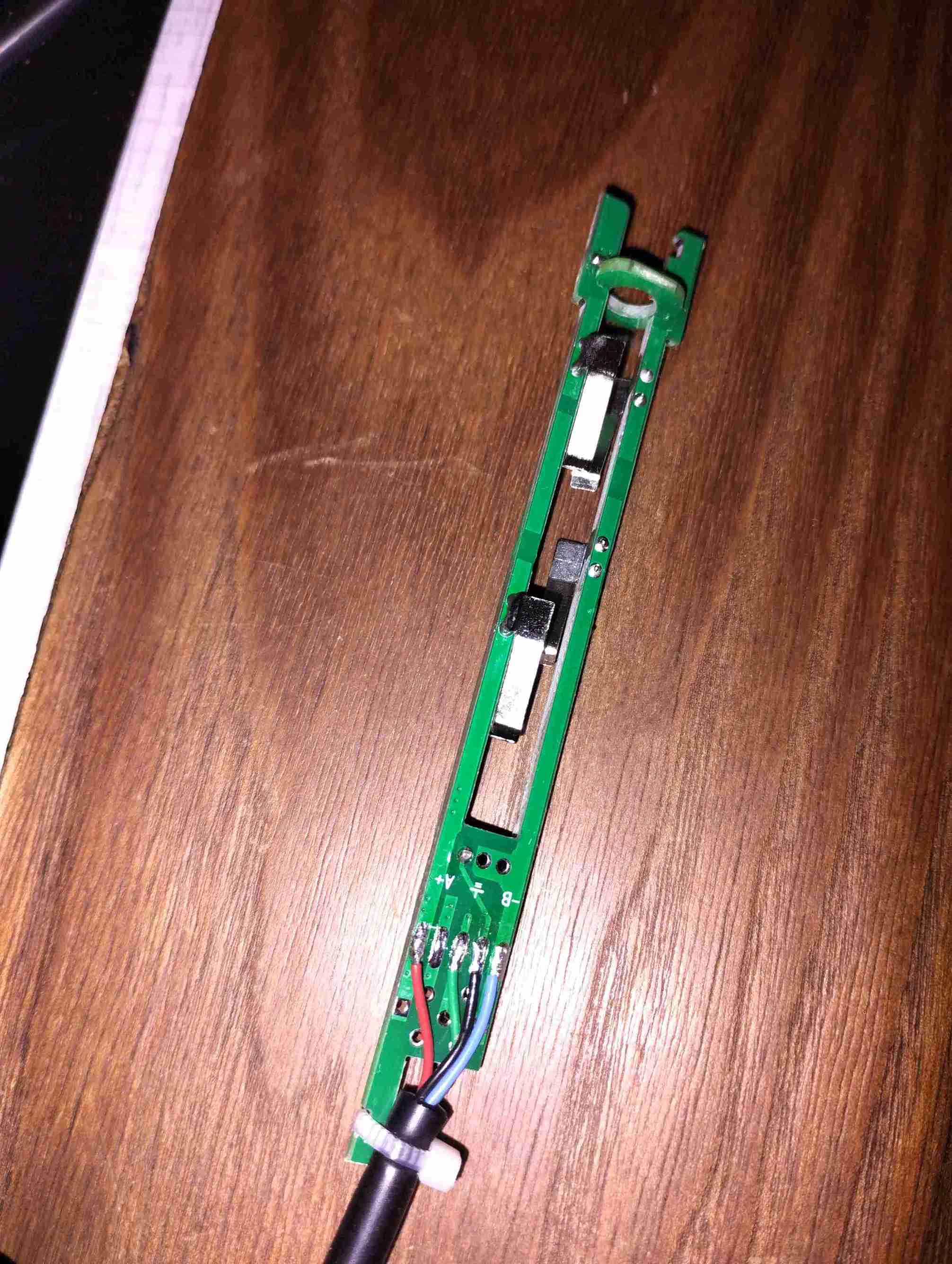

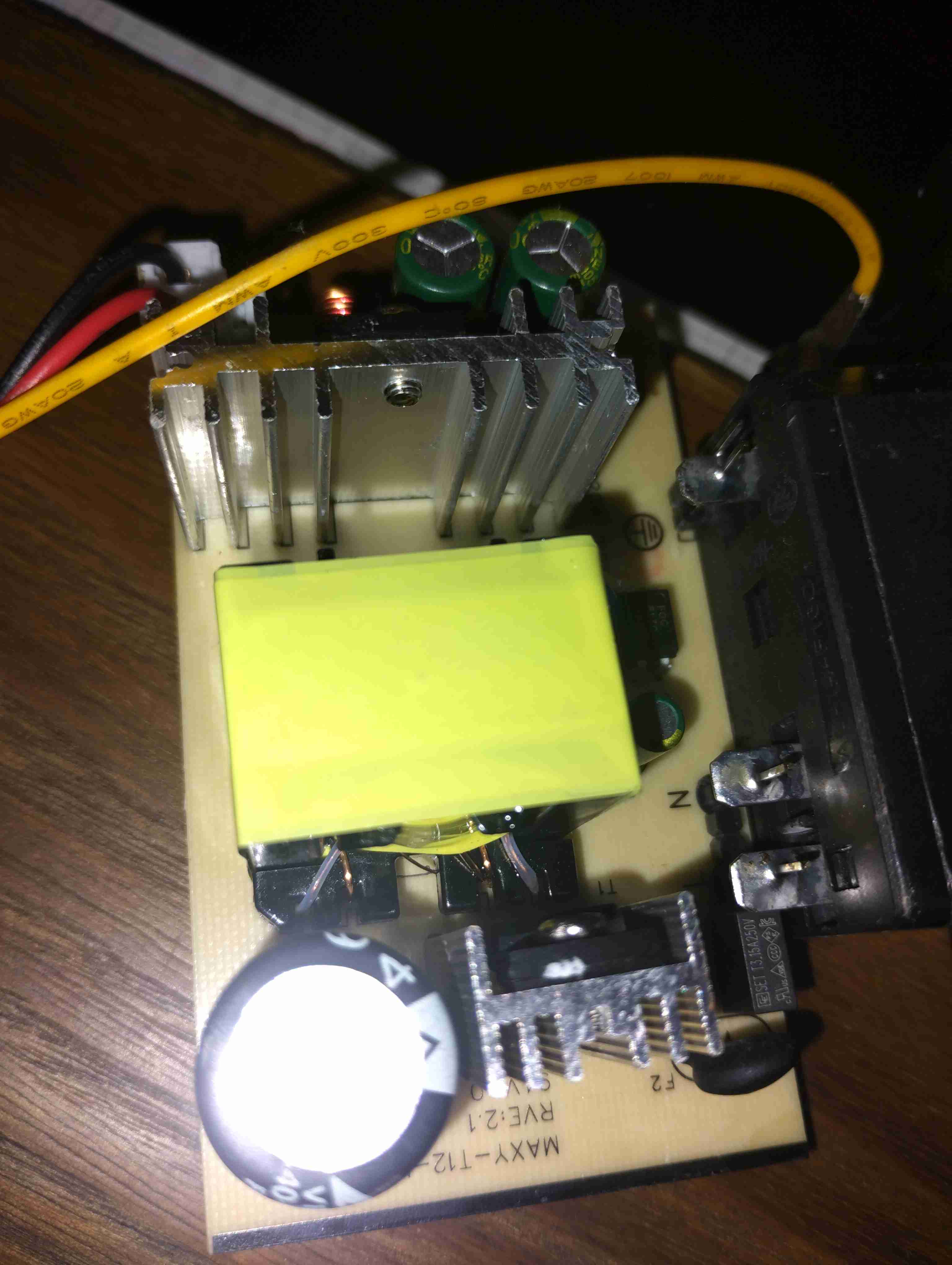

Prelomený kábel. A z piatich žil to ako prvý schytal najtenší vodič od termistoru. Ak by bola chyba na plošaku, tak na prvej fotke celkom hore, jak je zaspájkovaný okrúhly konektor, tak môže byť vylomenný niektorý plošný spoj tesne pri konektore, asi ten najtenší od termistora.

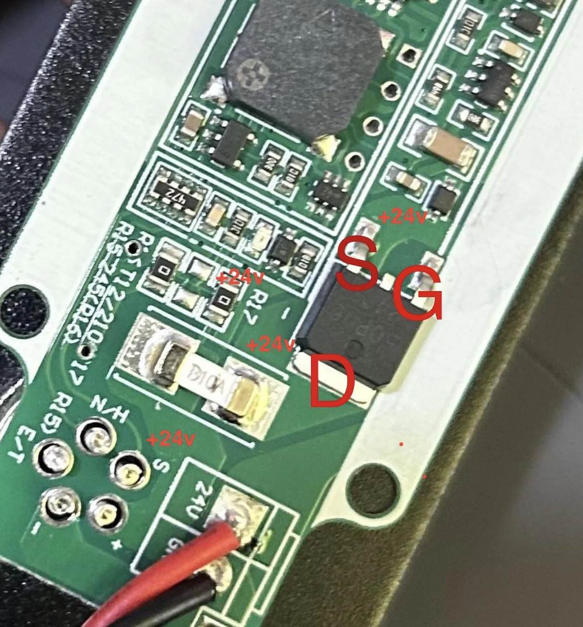

našiel som aj taku schemu predneho panela neni mi jasne kde mam merat

Aký kábel? Ty si sa dostal ku kontaktom v rukoväti? dred písal, že "rúčky" bývajú nerozoberateľné / zaliate. Tak čo si prepiskoval, odkiaľ kam?

ručka je normalne rozoberatelna a do ručky si nislim že by malo ist tiežnejakle napetie len na ktorych pinoch zmerat,Prepiskoval som celu ručku až po konektor ktory sa vsuva do pajkovačky.

Výrobcovia bežne robia rúčky na troch vodičoch... zelený/zelenožltý je väčšinou ukostrenie telesa proti statickej elektrine... ďaľšie dva vodiče, ktoré impuzlne napájajú špirálu sú zároveň v "neaktívnom" cykle mikroprocesorom využité ako meracie na teplotu špirály - buď jej odporom špirály po nahriatí, alebo pridaným "termočlánkom"...
Pokiaľ očakávaš napätie na špirálu - a nie je tam, môže byť práve blokované procesorom, - Je tam nejaký obvod - nenameria (prerušeným káblikom) a vyhodnotí nepripojený nástroj...prípadne "nedokonalým" spojom (prerušením vodiča)a ten vyhodnotí ako "chaos". a ďalej sa nič nedeje..
Nehľadaj hneď závadu, tam kde možno ani nie je... Len dokonale funkčná "rúčka" ťa môže posunúť na hľadanie závady v elektronike riadenia..
Příspěvky: 6669
#15 Příspěvek od samec »
Zmeraj odpor topného telesa. Termistor tam zjavne nie je.

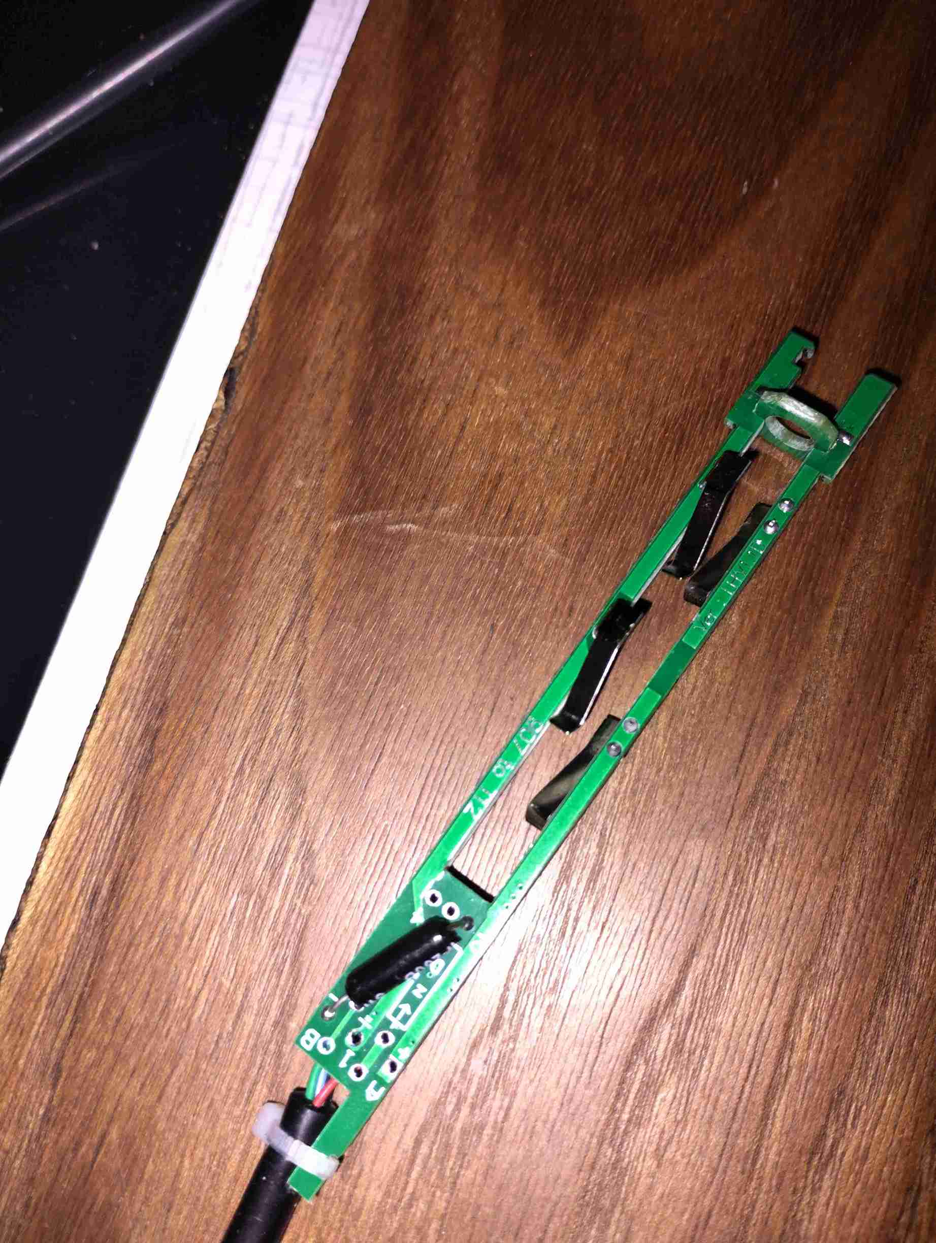

Ta čierna súčiastka v ručke je asi plohový spínač.
Ukostrenie v ručke plošným spojom tenkým ako vlas je naozaj len ESD. Snáď je ručka napájaná bezpečným napätím.
