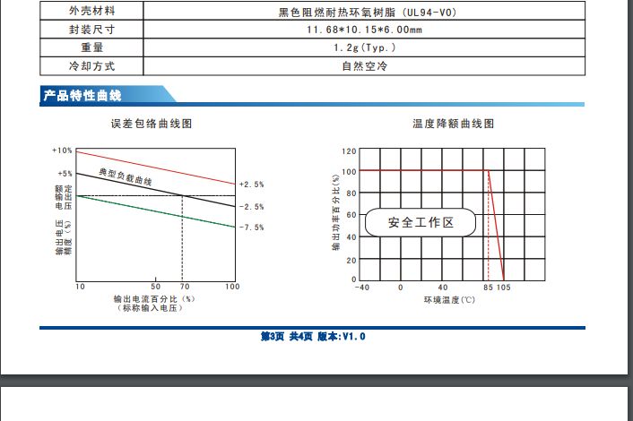

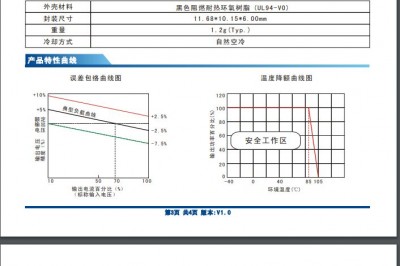

Dle datasheetu toho v úvodu zmíněného DC/DC měniče (jak už zmínil Cust je to nestabilizované).
Výstupní napětí dle zátěže viz v datasheetu obrázek grafu Fig. 1 napravo (nalevo je výjimka platná jen pro variantu s výstupním napětím 3,3V).
Výstupní napětí při zátěži odpovídající 10% deklarovaného maximálního výstupního proudu (tj. při minimálním požadovaném odběru), je obvykle v rozmezí jmenovitého výstupní napětí +0 až +10% .
Výstupní napětí při zátěži odpovídající 100% deklarovaného maximálního výstupního proudu (tj. při maximálním odběru), je obvykle v rozmezí jmenovitého výstupní napětí -7,5 až +2,5%.
