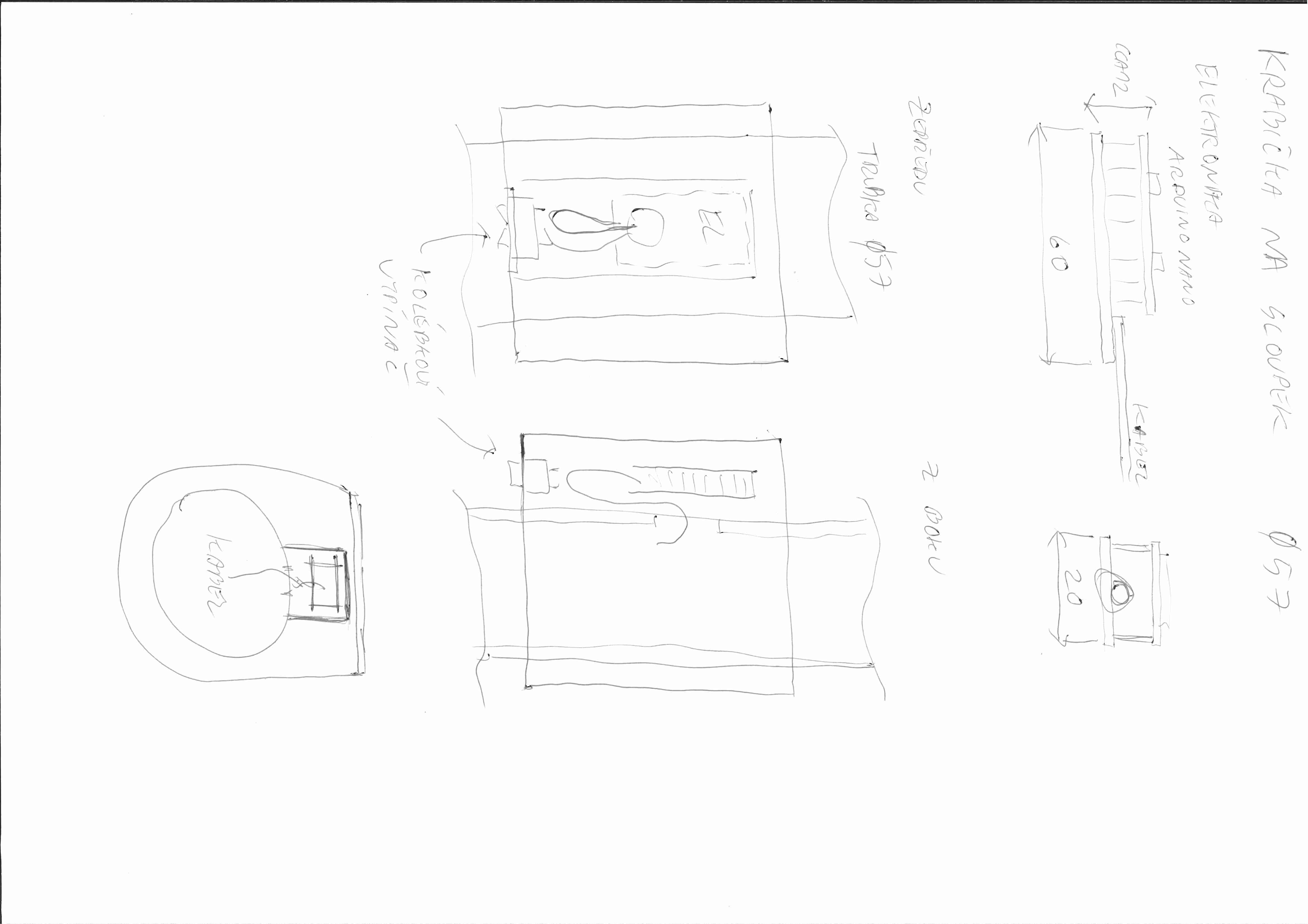

Potřeboval bych navrhnout krabičku na přidělání elektroniky s tlačítkem na kovový sloupek, tak aby to šlo vytisknout na Průšovi.
Zadání:
- sloupek průměr 57mm, díra pro kabel cca D12mm
- elektronika rozměr 60x20x12mm sendvič arduino nano
- zespodu je potřeba kolébkový přepínač (typ není ještě vybrán, něco ze sortimentu tme.cz)
- je potřeba, aby to šlo rozumně rozebrat - skladačka na samořezky?
- pokud možno dolnost proti dešti zezhora a z boku

Teda, to je výkres :-)

Chybí ti tam okótované montážní otvory pro destičku pod Arduino Nano. Měl bys jejich polohu nadefinovat i pokud ta deska ještě neexistuje.
Na obemknutí trubky je asi vhodnější naohýbat kovovou sponu která dolehne na rovnou zadní stěnu krabky, nebo na rovný kovový protikus na který je namontovaná krabka.

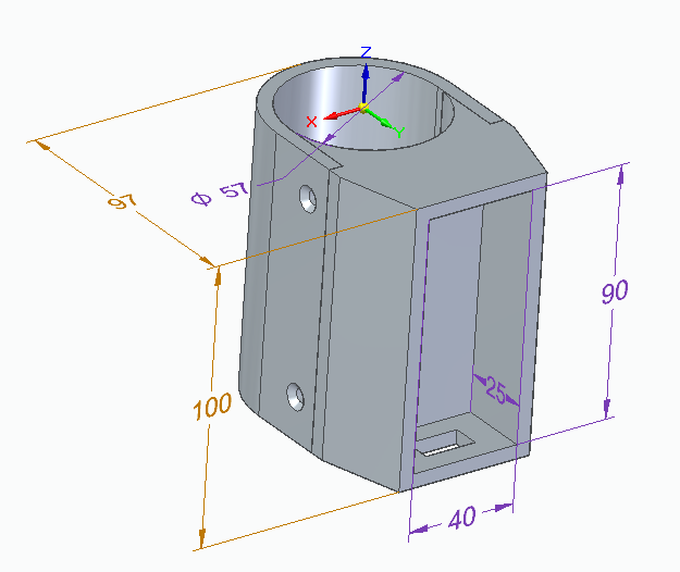

více jsem z toho nepochopil
edit: upraveno s mechanikou montáže

Teda chlapi klobouček před každým, kdo z tý čmáranice dokáže něco vyluštit. Já to poctivě zkusil, ale ani ťuk 8O Vypadá to, jako nakreslený v běhu na autobus, za podobný surrealistický dílka nám na střední škole učitel technického kreslení nemilosrdně trhal sešit!

Je to projekt dorostu, tak prosím o shovívavost. Je to "imobilizér" na koloběžku.
Potřebuji, aby to šlo namontovat na trubku, aniž by člověk musel sundávat řidítka.
Foto arduina dodám zítra. Montážní otvory ta dvojdeska nemá.

co znamená ta poznámka kabel? odkud kam? jakej rozměr

DJ_Paul: vypadá to zhruba takhle:
https://www.ebastlirna.cz/modules.php?n ... 31#1339431
Druhej kabel s konektorem kouká z trubky.
Udělej tu čelní plochu plnou a elektronika se vloží směrem od trubky. To bude stačit.

Pár po čuni bys zasloužil už za tu čmáranici, ve který aby se chrocht vyznal ...

Voděodolnost proti potopení nepotřebuji, stačí odolnost proti kapající vodě. Dj_Paul to uspokojivě vyřešil návrhem spony na trubku, že voda steče a problém neudělá.

máš rozměr té desky? ráno bych to domaloval

dj_Paul: V čem je to nakreslené?
