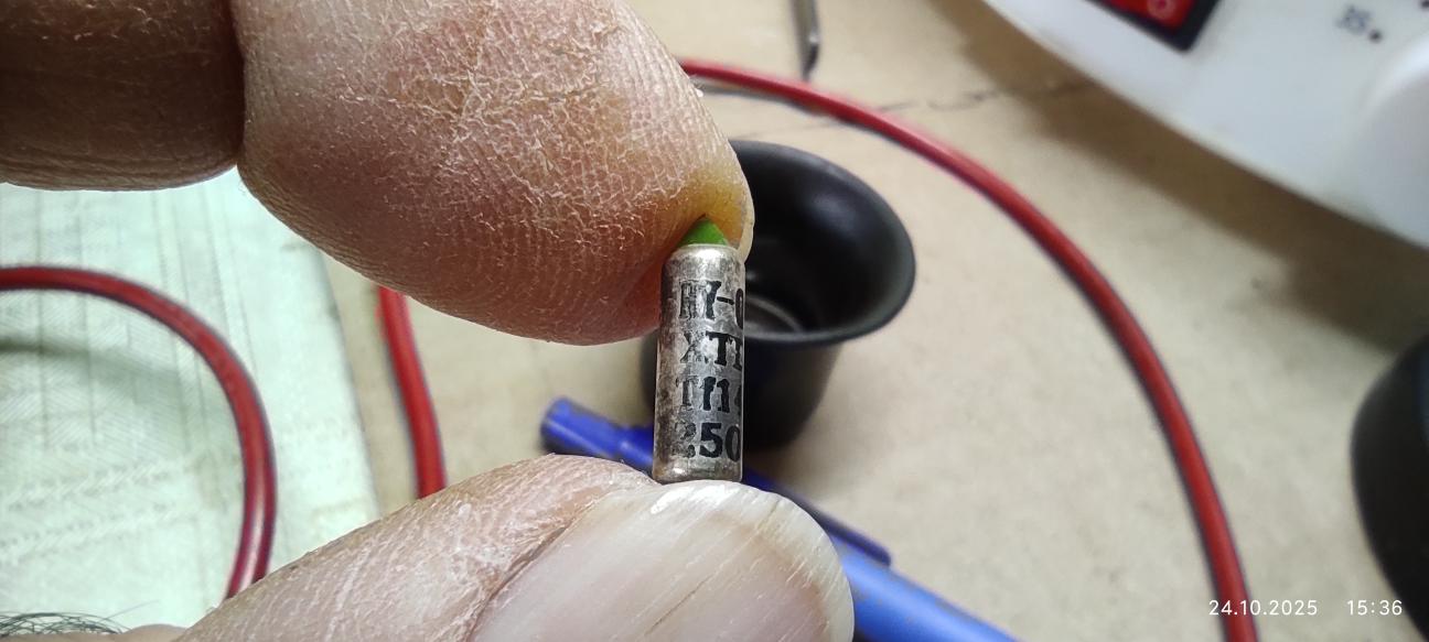

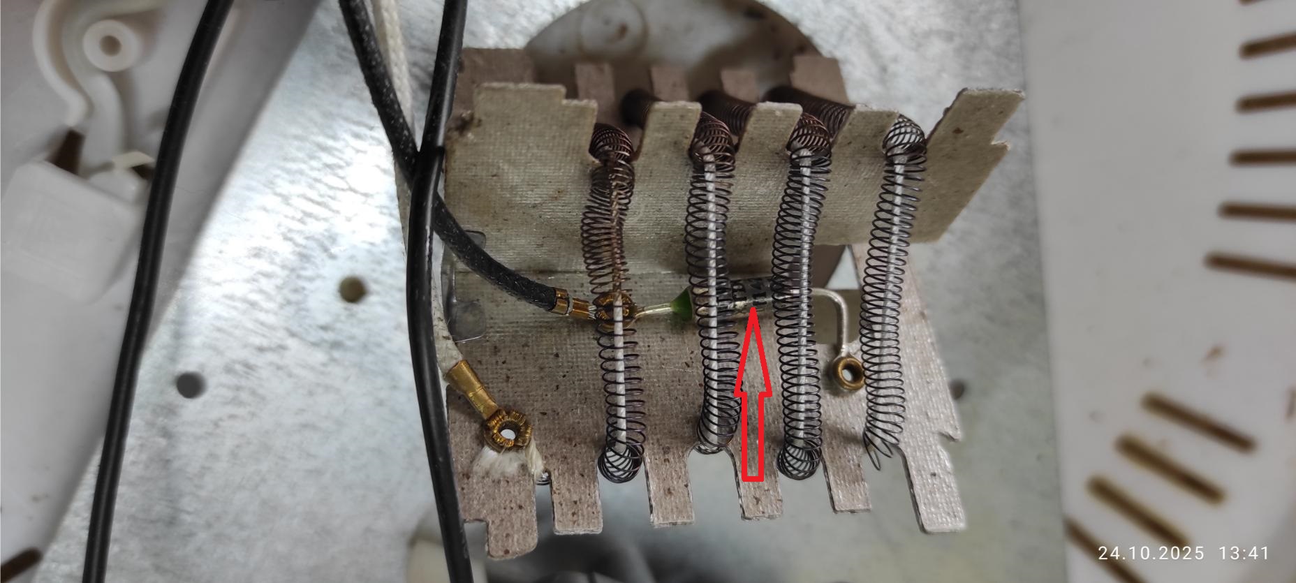

Soused došel s touto sušičkou že ventilátor se točí ale nehřeje. Termostat je sepnutý, proměřil jsem samostatně topnou spirálu při odpojeném přívodu na vypínači, ta je v pořádku, nepřerušená pouze ta součástka označená šipkou je neprůchozí. Co jsem přes lupu přečetl je 250V, další označení je vespod. Podle mě je to tepelná pojistka, jenom jí odtamtud dostat. Ty duté nýtky budu muset odvrtat abych jí dostal ven, zjistil na kolik je stupňů a naspět tam novou nanýtovat.

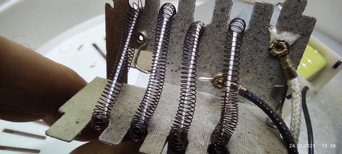

Díky moc za potvrzení. Nyní jí jenom bez poškození topné spirály i slídového držáku vyměnit. Celé topné tělísko jako náhradní díl jsem nenašel ale to by zase byla zbytečná investice když je vadná pouze ta termopojistka.

Uvažuješ správně. Ale než ji tam dáš nazpět, uveď zde její parametry.

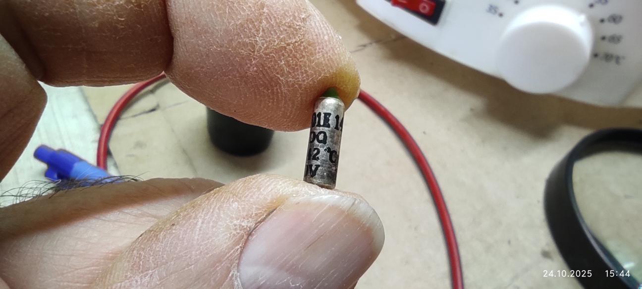

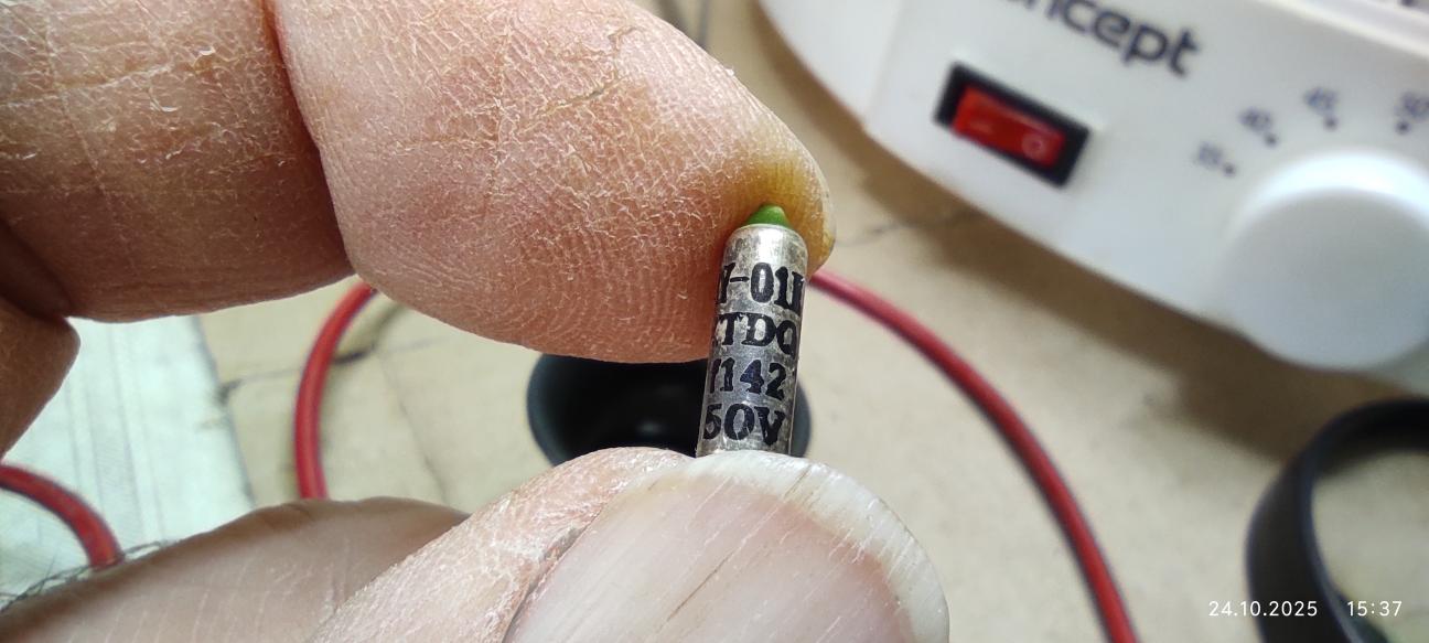

Ještě než jste přidali tyto své příspěvky decmen a Artaban001 tak mi volal soused jak jsem pokročil a po chvíli hovoru mě napadla myšlenka že tu termopojistku ucvaknu těsně u pouzdra a na spojení použiju dutinky co se krimpují na konce káblů. Ale i tak všem moc děkuji za snahu mi pomoci. Přikládám popis termopojistky i fotky.
RY-01E 142
XTDQ
Tf 142 °C
250V 10A

samec i Tobě děkuji za radu, jsem pomalý v psaní. :wink: Jenom s tím "ovíjením" by byl dosti problém když je tam ten odporový topný drát, málo místa a krátký jeden vývod. S tou trubičkou to bude lepší, vyberu takovou aby se do ní těsně vešly vedle sebe vývody, zmáčknu a pojistím cínem s tím že budu chladit tělo termopojistky.

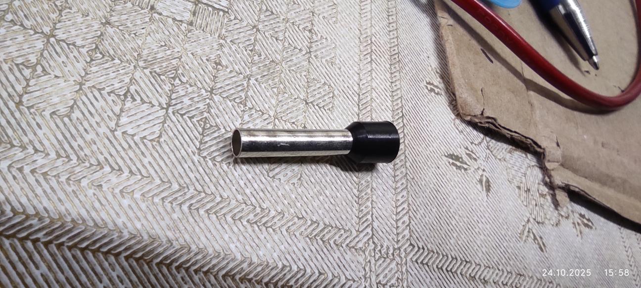

Běžné krimpovací dutinky na kabely mají velmi tenkou stěnu, protože jejich úkolem je pouze udržet pohromadě svazek tenkých drátků (a vlastní spoj se realizuje sevřením dutinky ve svorce).
Takže bych doporučil spíš něco jiného (Ms trubičku z modelářského obchodu, půlku dutinky z "čokolády" se šroubkem, kousek z dutého nýtu se silnější stěnou atd.).

Podobný tepelný pojistky v přímotopech jsem napojoval silnostěnejma paralelníma dutinkama na spojování kabelů CYKY. Jsou na to kleště s půlměsíc čelistma. V nouzi jde dutinka několikrát za sebou smáčknout stranovejma štípačkama. V elektroinnstalačních krámech mají ty silnostěný dutinky běžně na průřez 1,5 a více. Menší průřezy se shání hůř. Pokud neseženeš paralelní, dá se sériová přeříznout v místě důlku.
