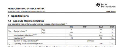

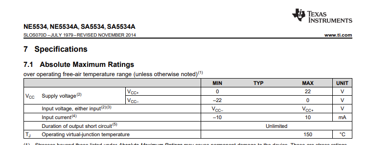

#2 Příspěvek od feliz_navidad »
NE5534 od TI má ±22V také.

#3 Příspěvek od vaclavpe »
Aha, no pravda, já se díval na NE5532 a tam je to menší, nenapadlo mne podívat se i na 5534. Takže beru předmět zpět, platí to jen pro NE5532.

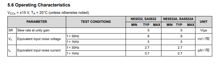

Jedna poznámka k NE5532 od TI:
V aktuální revizi datasheetu z 12/25 už nejsou u typu NE5532A zaručované šumové parametry, pouze typické a stejné jako pro NE5532.

#7 Příspěvek od vaclavpe »
Nexperia i onsemi garantují MAX jen pro šumové napětí A verze, šumový proud taky neměří. Ale aspoň nějaká garance...
