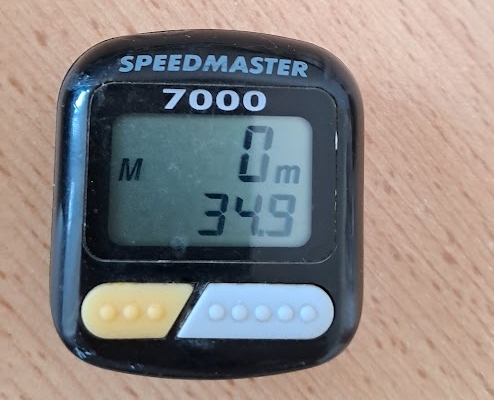

Mám na kole tento cyklocomputer, vybila se mi baterie, teď nejsem schopen nastavit správně parametry.
Všechny návody, co jsem zatím našel na netu, směřují k Sigme 7000, ale tohle je asi nějaká čínská kopie, koupil jsem to před lety v malém cyklokrámku.
Proti té sigmě se to liší tím, že to většinou nemá žádné pojmenování veličin, displej je dost osekaný.
Neměl by někdo návod?
Děkuji

Příspěvky: 8229
#9 Příspěvek od Michal22 »
Tlačítko ze zadu je.
Po jeho stisku mi to nabídne nastavení parametru D, což by mělo být asi Distance (abych si tam mohl zapsat to, co bylo před resetem).
Poté stisknu krátce zase tlačítko vzadu, pak už mi to nabízí v horním řádku "0" a "k", což by měla být rychlost v km/h.
V dolním řádku je "0.00".
V horním levé rohu je "T".
Pokud stisknu tlačítko vpravo (bílé), tak se v horním rohu mění písmena "T", "A", "S".
Při dalším stisku se uprostřed u levého okraje objeví "M".
Dalším stiskem se vedle objeví "D", při dalším "C".
Hlavně vůbec nevím, co jednotlivá písmena znamenají, dále nevím, kde nastavit obvod kola :-(
