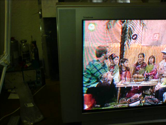

Zdravim,po vymene VNT+Tranzistor+Procesor obraz bol posunuty cca 7cm do prava.Po upraveni cez servis menu je obraz-vid foto.Za kazdu radu dakujem.

To moaré si mal aj pred posunutím obrazu?

To vypadá jako odraz z kuchyně přez podávací okénko při vypnuté telce a zhasnutém světle v obýváku.

Robosand píše:To moaré si mal aj pred posunutím obrazu?
Ano bolo aj pred posunutim obrazu.Ked si TV oddychne tak chvilu bezi s takymto obrazom,vypadne-LEDka blikne dva krat a dost,znovu dva krat a dost...

Error code Ti naznačuje, že je nadmerne zaťažený zdroj - vypína prúdová ochrana.
Prešiel by som ešte raz RKS a obvod v H-vychyľovačkách (elyty, cievky...). V RKS je BU2515DX?
V SM by som to počas opravy vrátil späť.
