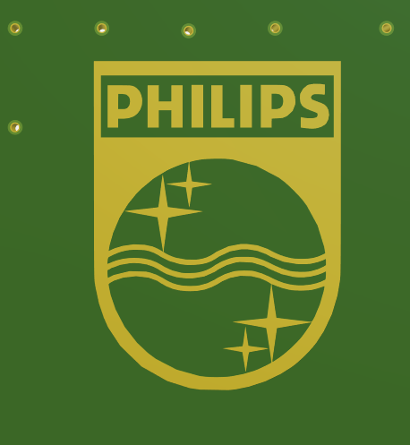

Tak takhle by to mohlo vypadat na plosnaku, este k tomu cervenou nepajivou masku...

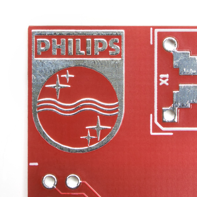

Tak neska dorazil balicek z JLCPCB a takhle to Cinan vyrobil. Na zlaceni sem se vyprt, protoze by to zdrazilo vyrobu asi o 30$. Vyriznout z panelu si to musim holt sam. Este bych potreboval kapku toho cireho epoxidoveho laku. Dokonaly to nebude, ale aspon trochu dustojna provizorka nez se mi treba podari sehnat origos z nakeho vraku...
Philips logo on a PCB

Neuměl by to číňan aspoň po obvodu vyfrézovat a nechat jen můstky, abys nemusel pižlat tu kulatou hranu? Vypadá to jinak pěkně.

Asi jo, ale nevim jak by se jim libilo, kdybych mel tech odznacku cely plato. To uz by bylo za nakej priplatek. Navic ve zlate uz by to bylo drahy. A taky ta tloustka PCB 1,6mm neni idealni, chce to tenci, tak na polovinu ci mene. Zkusim to v praci prejet zezadu frezou, dokud je to jeste cely panel...

Tak sem plosnaky rozrezal pasovku a frezou se mi povedlo stahnout tloustku na 0,8mm, to uz vypada dobre...

Tak tohle by v Čemebu vyrobili s úsměvem, chemicky zlacený, červený a "rozfrézovaný" podle obvodu. A taky přesnější. V technologii by možná nadávali, ale když přežili už mnohokrát mě s prototypama, tak už vydrží všechno.
Sice by ten přířez stál tak 4500Kč (v poslední době bohužel mají nějakou zdražovací mánii), ale bylo by jich tam hromada, nakonec spočítej si to z plochy 250x490mm + mezery na frézu.
