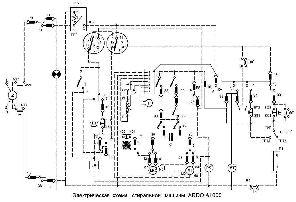

Tak a je to zas jak to bylo.Dlouho to teda nevydrželo a nevím kde co hledat.Projede program a všechno funguje až na otáčky při ždímání.Točí se jako když pere,jede v pravo pak v levo a všechno v klídku,přeci se nebude dřít. :lol:
Takže programátorem mechanickým to není,tacho snad je taky v pořádku když se točí motor a pere takže zbyla jen ta řídící jednotka DMPU H8 1000 rpm.Neřešil jste někdo stejnou závadu?Stane se že jednou vypere i vyždíme ale další praní zas ne.Proměřil jsem diody,rezistory a všechno je ok.Může takhle blbnout ten procesor?Přikládám schéma pro případ že někdo bude chtít poradit na co se zaměřit.
Díky
