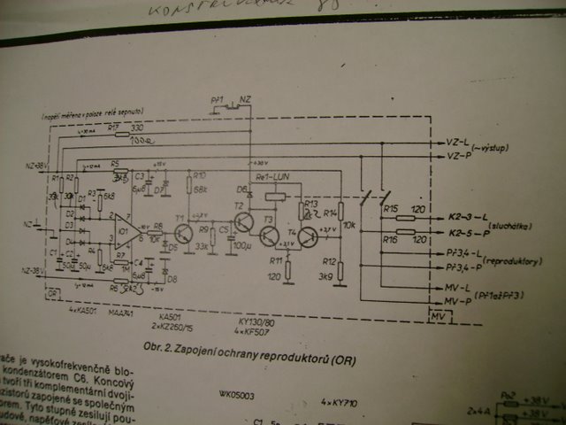

#7 Příspěvek od BOBOBO »
Jako ss relé používám toto z konstrukční přílohy AR 1985 . Je hodné a jde na první zapojení . Vypne i při limitaci-opravdu obdélníky tak po 1sec . To když zkouším sinus na plný výkon až v limitaci . Nepoužívám to odepnutí při vypnutí zesu , jako relé použínám výprodejní na 48V , jsou jako RP700 .
