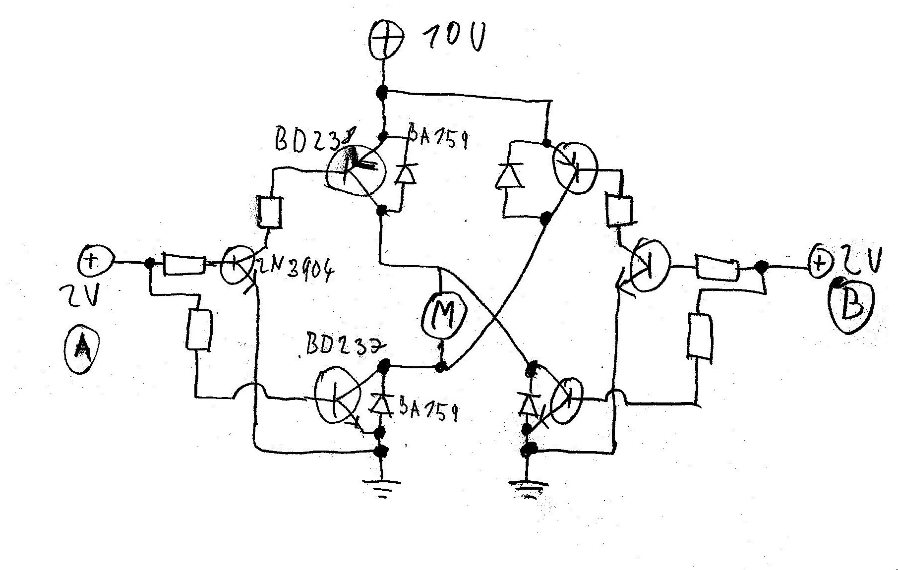

Tak tady jsem něco zbastlil a naskenoval. Omlouvám se za kvalitu. Mohli byste mi prosím napsat nějaké případné připomínky co je na vymyšleném zapojení špatně atd? Jaké mám zvolit odpory před báze těch výkoňáků? Můžu báze BD237 budit přímo 2V z IO, nebo tam mám raději přidat ještě další dva obyčejné tranzistory, které by signál z IO předzesílily?
(Funkce obvodu: když se přivede slabý +2V signál z IO na větev A, má se motorek roztočit. Větev B je totožná s větví A, ale při zapojení B se má motorek točit naopak).

Principielně asi dobrý, ale zapojuje se to většinou kapku jednodušeji: http://www.hany.borec.cz/elektro/1.php Jako výkonové tranzistory je lepší použít darlinktony nebo fet http://www.zajacikm.wz.cz/RJ01/rj01.html Jinak se tohle zapojení nazývá H můstek tak se mrkni na Googol.

Bezva, děkuju za pomoc. Takže při konstrukci H můstku mám raději použít bipolární tranzistory FET? Ještě bych se pro jistotu zeptal, kam se indukovaný výboj diodami odvede - jestli nehrozí poškození dalším polovodičovým součástkám se společným zdrojem napájení (tranzistorům od jiného motorku, dekodéru atd)...

Neodvede se nikam. Jde o to že při rozpojení spínacího prvku na vinutí motorku vznikne vysoký napěťový impuls která je schopný prorazit polovodičový přechod. A právě ta dioda ten impuls zkratuje a omezí jeho velikost.

jova1 píše:Neodvede se nikam. Jde o to že při rozpojení spínacího prvku na vinutí motorku vznikne vysoký napěťový impuls která je schopný prorazit polovodičový přechod. A právě ta dioda ten impuls zkratuje a omezí jeho velikost.
Předpokládam, že dotaz byl na diody v můstku a ty tu energii odvedou do zdroje. Zdroj musí být schopný energii pojmout bez toho, že by mu nadměrně stouplo napětí, tj. většinou je v něm dostatečně velký kondík případně paralelní regulátor.

Zdroj je NiCd akumulátor a kromě tohoto zapojení napájí i další polovodičové součástky (můstek k druhému motorku, přímač a dekodér). To je to na co se ptám, jestli indukované napětí nebude "bloudit" zbytkem elektroniky a neodvaří něco úplně jinde... Vzhledem k tomu, že zdroj je baterka, tedy poskytuje absolutně čisté stejnosměrné napětí tam žádná kapacita být nemůže. Milisekundu po zapnutí by se nabila a potom by neměla žádnou funkci...

JirkaRCK píše:Vzhledem k tomu, že zdroj je baterka, tedy poskytuje absolutně čisté stejnosměrné napětí tam žádná kapacita být nemůže. Milisekundu po zapnutí by se nabila a potom by neměla žádnou funkci...
Ale to je omyl, baterie není nic absolutně ideálního, má vnitřní odpor, přívodní vodiče mají odpor a indukčnost a na tom všem se objeví případné přepětí. Kondenzátor přímo na napájení můstku tomu celkem účinně může bránit.
