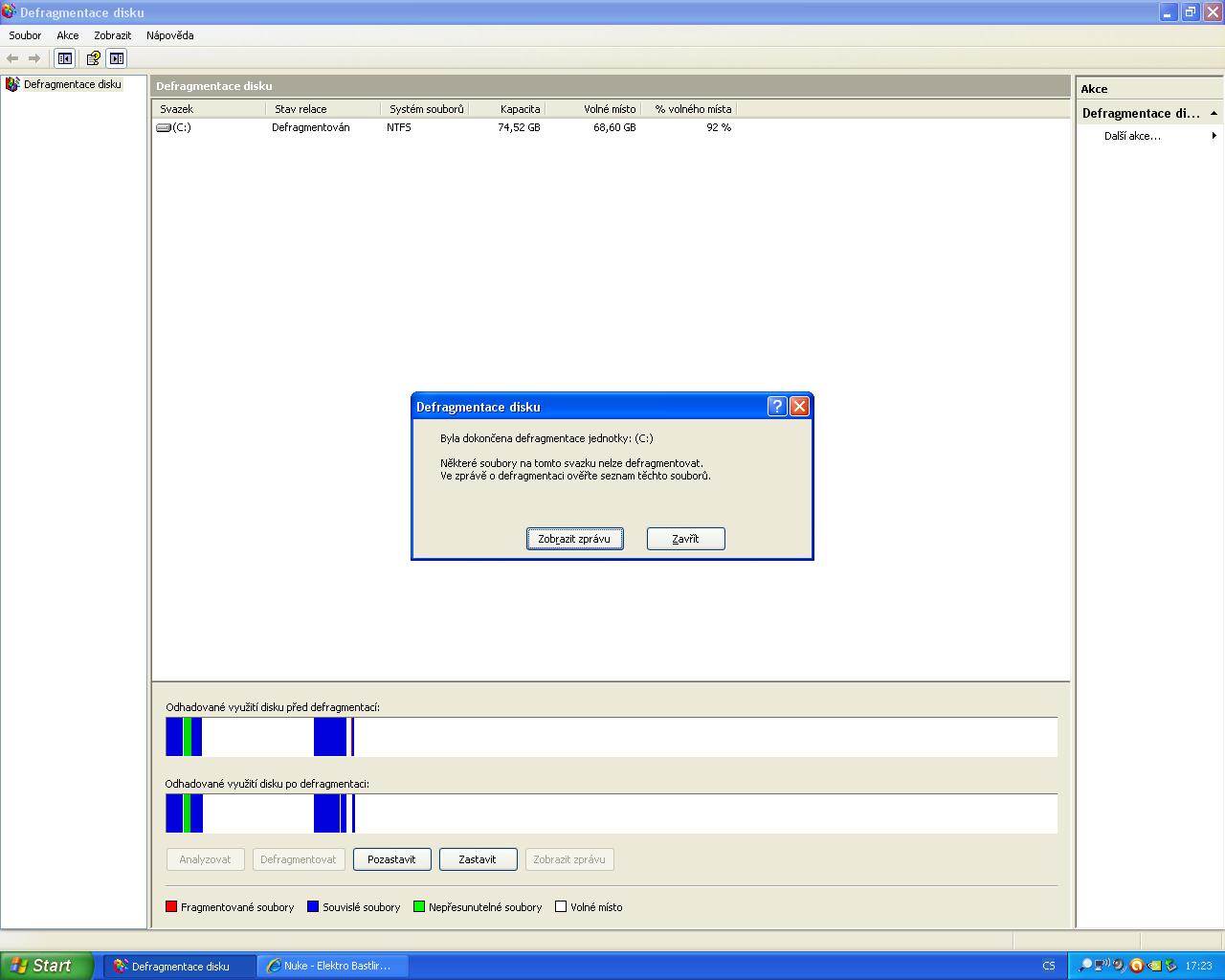

A JEŠTĚ:
CHTĚL SEM UDĚLAL DEFRAGMENTACI DISKU:
CO NASTANE ZA PROBLÉM VIZ. SCREEN
JEN DOPLŇUJI ŽE SEZNAM JE PRÁZDNÝ
TAKTO TO VYPADÁ CCA V 13%
JINAK SEM PRO JISTOTU PŘED TÍM PROVEDL KONTROLU DISKU (JAK SE PŘI STARTU DĚLÁ - MODRÁ OBRAZOVKA)

Vážení, ale 256 MB DDR by na kancelársku prácu stačiť malo (pamätám časy, keď som Cel. 1300/256) hnal so 128 MB pod XP, hrabal furt, ale fungoval. A čo znamená tá hláška, že niektoré súbory nejde defragmentovať? Buď to chce novú inštaláciu, alebo nový HDD.

Co tu splietate nezmysly s tou defragmentaciou? To nie je ziadna chyba, ale normalny stav. 256MB RAM je pre rozumnu pracu v XP malo, 128MB je uplne nepouzitelne. Az od 512MB sa to da pouzivat.

Duvsan píše:........ A čo znamená tá hláška, že niektoré súbory nejde defragmentovať? Buď to chce novú inštaláciu, alebo nový HDD.
Ono je to i proto,ze jiste soubory system proste nedovoli prepisovat.A defragmentace vlastne spociva v premistovani souboru a jejich casti tak aby na sebe navazovaly a pokud je defragmentovan takovyto soubor pak ma program defrag smulu a napise tohle,pricin vsak muze byt vic.

Tie súbory v analýze zvykne farbiť zelenou a keďže ich pozná, nemá s nimi problém.
