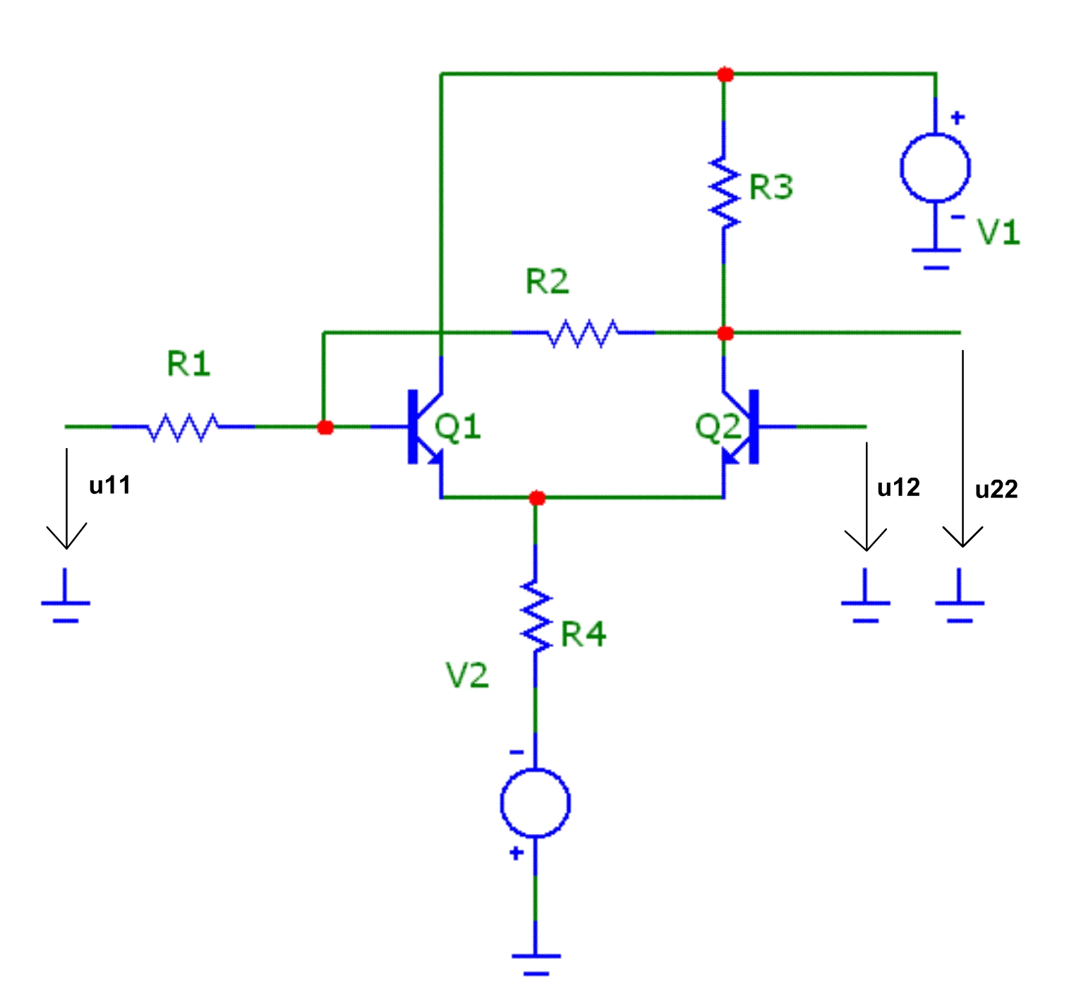

Zdravím všechny!
V záchvatu zoufalství bych potřeboval poradit s tímto zapojením. Je to úkol do školy, ale moc si stím nevím rady, aby to fungovalo pro oboje zapojení. Mám navrhnout odpory tak, aby obvod klopil při Udolní = 0,5V Uhorní = 1,5 , ale lze je pozměnit a aby to pracovalo pro u11 vstupní při u12 = 0V a druhá možnost pro u12 vstupní při u11 = 0V. Je to napájeno +/- 5V Snažil jsem si tím různě poprat, ale nebyl jsem úspěšný, takže ocenín jakoukoli radu, díky...

Vypadá to na těžký problém, hlavně pochopit, co se vlastně chce. Snad bys mohl upřesnit všechny možné případy zakreslením rozhodovacích úrovní do nějakých idealizovaných grafů?

No, těžký problém, spíš bych potřeboval pochopit jak celý obvod funguje, to že je s histerezí a jak by to mělo klopit to by ještě šlo, ale jak se chovají dané tranzistory;
protože Q1 bude v saturaci (nevim jestli jenom nebo bude přecházet mezi linearitou a saturací) a Q2 bude jen v lineárním režimu
nevím, jestli z nich nebude jeden úplně vypnutý v nějaké fázi a druhý ne nebo naopak, zkrátka nevím, jak se mají v tomto zapojení tranzistory chovat. Kdybych to věděl, tak si hodnoty odporů nějak zvolím, ale takhle bohužel ne, potřeboval bych vědět, jak se to má chovat z hlediska pracovní oblasti tranzstorů...

Já zkrátka nerozumím dost dobře tomu zadání:
tatrmann píše:...Mám navrhnout odpory tak, aby obvod klopil při Udolní = 0,5V Uhorní = 1,5 ...
toto platí pro u11 i u22 ?
tatrmann píše:... ale lze je pozměnit a aby to pracovalo pro u11 vstupní při u12 = 0V ...
lze pozměnit co: odpory nebo Udolní/horní ?
tatrmann píše:... a druhá možnost pro u12 vstupní při u11 = 0V. ...
zase něco pozměnit nebo platí to, co předtím?
Vlivem kladné zpětné vazby je lineární oblast velmi krátká a strmá, s tou bych se netrápil. A ten Q1 se v roli napěťového sledovače do saturace asi dostat nemůže, takže o nulový přenos se postará Q2, buď úplným otevřením (saturací) nebo úplným zavřením.

Asi sem to zmateně napsal, ale ty napěťové úrovně Uhorní a Udolní platí pro 2 varianty: kdy u11=0 a u12=vstup A u12=vstup a u11=0. Obě varianty by měli fungovat se stejným zapojením a stejnými odpory, jenom se liší vstupy;
lze pozměnit překlápěcí úrovně, tj. Uhorní i Udolní, tak aby to fungovalo, tyto hodnoty nejsou striktně dané;
pro jistotu sem opíšu zadání, snad jsem si jej špatně nevyložil:
navrhněte velikost všech rezistorů tak, aby rozhodovací úrovně překlápění byly Udolní = 0,5V a Uhorní = 1,5V při napájecím napětí Ucc +/- 5V. Výpočet proveďte jednak pro vstupní napětí u11, kdy předpokládejte u12=0 a jednak pro napětí u12, kdy naopak u11 = 0. Saturační napětí Uce volte 0,1V.
Asi sem to měl napsat rovnou, omlouvám se :roll:

Tak třeba pro 1. případ, u12=0 a u11 se mění, co myslíš, bude ta přenosová charakteristika vypadat jako graf vlevo nebo vpravo (z toho mého obrázku)?

Podle mě to bude ta pravá charakteristika...

Podle mne také. Teď si představ, že u11 máš na napětí -5 V, u12=0. Jaká budou v tom případě napětí na všech elektrodách obou tranzistorů? Nemusíš skoro nic počítat, je to hlavně věc úvahy.

Když na u11 bude -5V a na u12=0, tak Q1 bude zavřený, a Q2 bude otevřený...

Máš tam moc proměnných, tak začni třeba tím, že uvedeš napětí V1 a V2. Od toho se bude odvíjet výpočet ostatních součástek.

UbQ1 =
UcQ1 =
UeQ1 =
UbQ2 =
UcQ2 =
UeQ2 =
Zkus doplnit čísla.

Ale ty hodnoty mám vyplnit vůči čemu? Vůči -5V jakožto nejnižší potenciálu nebo zemi = 0V? dám to vůči zemi...
UbQ1 = -5V
UcQ1 = 5V
UeQ1 = -5V
UbQ2 = 0V
UeQ2 = -5V
UcQ2 = (vůči -5V) 10*[(R1+R2)/((R1+R2)+R3)]

Q2 je v saturaci, tedy jeho (e) bude asi o -0,7 V níž než jeho (b). A jeho (c) bude o 0,1 V výš než (e), to máš zadané.
Báze Q1 nemá -5 V, ani teď není důležité přesně vědět kolik, spíš na čem je to závislé.
Tak to zkus vyplnit znovu. :wink:

UbQ2 = 0V
UcQ2 = -0,6V
UeQ2 = -0,7V
A u toho Q1; předpokládám, že proud, který jde přes R2 poteče přes R1 do u11=-5V takže do báze žádný proud nepoteče, takže předpokládám UbQ1=0V a že bude tranzistor Q1 zavřený nebo v lin.režimu, jinak nevím... :(
