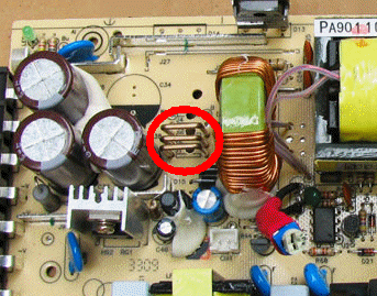

Na druhou otázku je odpověď ANO. Koneckonců i v tom tvém zdroji je proudové omezení 7,5A nastaveno bočníkem (viz schema). Proto jsem výše poznamenal, že by bylo možné tento zdroj upravit (změnou obvodu bočníku) tak, aby splňoval tebou požadované proudové omezení 4A. Jedno z možných řešení popisuje zmiňovaný článek.

Nejjednodušším řešením je zvětšení odporu bočníku pro dosažení proudu 4A. Na obrázku jsou tři bočníky paralelně. Např. vypájením (přerušením) jednoho z nich se sníží hodnota proudového omezení na 66% (o 1/3). :wink:

Článek jsem četl,ale v reálu mám ten zdroj uspořádán uplně jinak i popis součástek ale bočník jsem našel,takže vyzkouším tuto cestu.

Tak jsem bočník upravil(byla tam jen jedna propojka) a dal dvě s nalým pruřezem a ejhle FUNGUJE TO!
Upravením -zkrácením-jsem dosáhl 4,11A.Od této hodnoty začne regulace snižovat napětí.
Je to přesně to,co jsem potřeboval.
