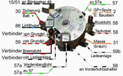

Zdravím na foru. Kamarádovi dělám komplet elektriku na "símovi". Schéma mám. Sice čitelnost je mizerná, ale lepší jsem nesehnal. Je tam spínačka která nemá popisy vývodů. Něco jsem zjistil proměřováním. Potřeboval bych fotku spínačky i s číslama. Nemáte někdo simsona a neudělal by jste mi nějaké fotky? Děkuji....

Je to síce nemecky ale ujo google dačo poradí :lol: .
(27.28 KiB) Staženo 1700 x
Příspěvky: 20872
#5 Příspěvek od BOBOBO »
Než se k tomu dostane Hill . :lol: asi tak , Blinkgeber -přerušovač , Sicherung -pojistka , Lichthupe - světelná houkačka , von Grundpl. bych řekl od základní desky , nwm , co to má znamenat , Bremslicht - brzdové světlo , Ladeanlage - dobíjecí zařízení , zde to bude legrace na který vývod , Vorderstandlicht - přední parkovačka , GP+Spule - zapalování , Rücklicht - zadní světlo , Tachobel. - osvětlení tachometru , Masse - kostra , Ladeanlage - výše , Vorderlichtschalter - přepínač světlometu .

Tie čísla vedľa nemeckých popisov niečo znamenajú nie sú tam pre srandu. Používajú sa v autoelektro značení (schémach) tak aj u motocyklov ako i automobilov. A tazateľ ak nepozná značenie čísiel (ja usudzujem že ich nepozná) tak nech to radšej prenechá odborníkovi. On chcel obrázok (schému má ak by chcel dám mu ju farebne a nádherne čitateľnú) ja som mu obrázok dal aj s označením. Snažil som sa len pomôcť.
podľa toho čísla 59b je to jednoznačné parkovačky!
nechápem ako si to myslel čo má s tým Hill? Asi Hill bude mať srandu z to ho keď si prečíta ten priblblý nemecký preklad :lol: .
A ináč na tej spínačke (ak sa dobre pozrie sú vylisované) sú tak isto čísla či že je normovane očíslovaná.
Ja som mu dal obrázok ktorý je očíslovaní stačí sa pozrieť na čísla a je to jednoznačné. Každý dobrý autoelektrikár to zapojí bez problémov nepotrebuje tu riešiť nemecký preklad.
A propo Simsonov je viac typov (6V , 12V s mechanickým ,elektronickým zapaľovaním s ELBou atď. ) takže treba uviesť aj typové označenie z TP.

Ono to zapojenie spínačky presne sedí a k máš aj k tomu nemeckú schému (môžem na požiadanie zaslať) tak nie je to problém zapojiť. Nemci majú iné zmýšlanie treba ich vedieť tiež pochopiť.

Nojo, na chvíli vás tu člověk nechá samotné, aby si odskočil do Bavor, a už ho tu drbete...
Technické výrazivo vám strojní překladač sotva z jakého jazyka správně dokáže přeložit.
Povedlo se mi vygůglit pár různě zakreslených schémat.
Tome, jestli v tom Simsonu nezbyly dráty v původním barevném značení, jdi po číslech.
Tady je schéma od Vietnamců (ti si u nás nakoupili hezkých pár kousků), nebo čitelnější z německého fóra i s čísly a barevné značení, zde je ale uvedeno "bez záruky".

Podle mě překlad od BOBOBO řekl vše potřebné, jen verbinder von grundpol 59 mu trochu zamotal hlavu a přitom se jedná pouze o konektor kostry- uzemění.
Příspěvky: 20872
#12 Příspěvek od BOBOBO »
Grundpl . bude spíše od autora Grundplatte než Grundpol , zvláštěkdyž se vyskytuje i Masse . :D
