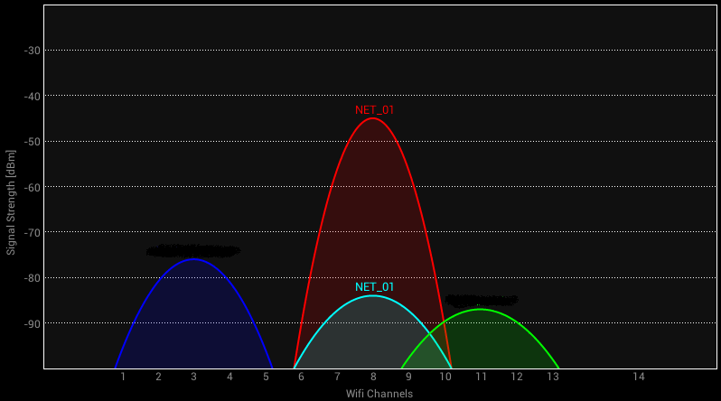

Presne jsem to nepochopil. Ten extender opakuje tu samou sit z Comtrendu, takze pomoci aplikace Wifi analyzer v tabletu vidim dve site ktere se prekryvaji. Ta z extenderu ma samozrejme ma silnejsi signal.

to by musel mat dve rozdielne siete aby tu neziaducu mohol zrusit... inak toto riesenie je na palicu... siete na rovnakom kanali-co z toho asi bude...vzajomne rusenie,znizovanie rychlosti...a takisto aj to preskakovanie...

Co chceš diskutovat o tom, když tam máš 2 sítě se stejným názvem na stejném kanále a kousek od sebe ? U jedné se ti zmenšuje signál o signál té druhé sítě atd. (dej to aspoň o 3 kanály jinam) a tablet se ti vždy připojí při stejném názvu SID na tu silnější..
