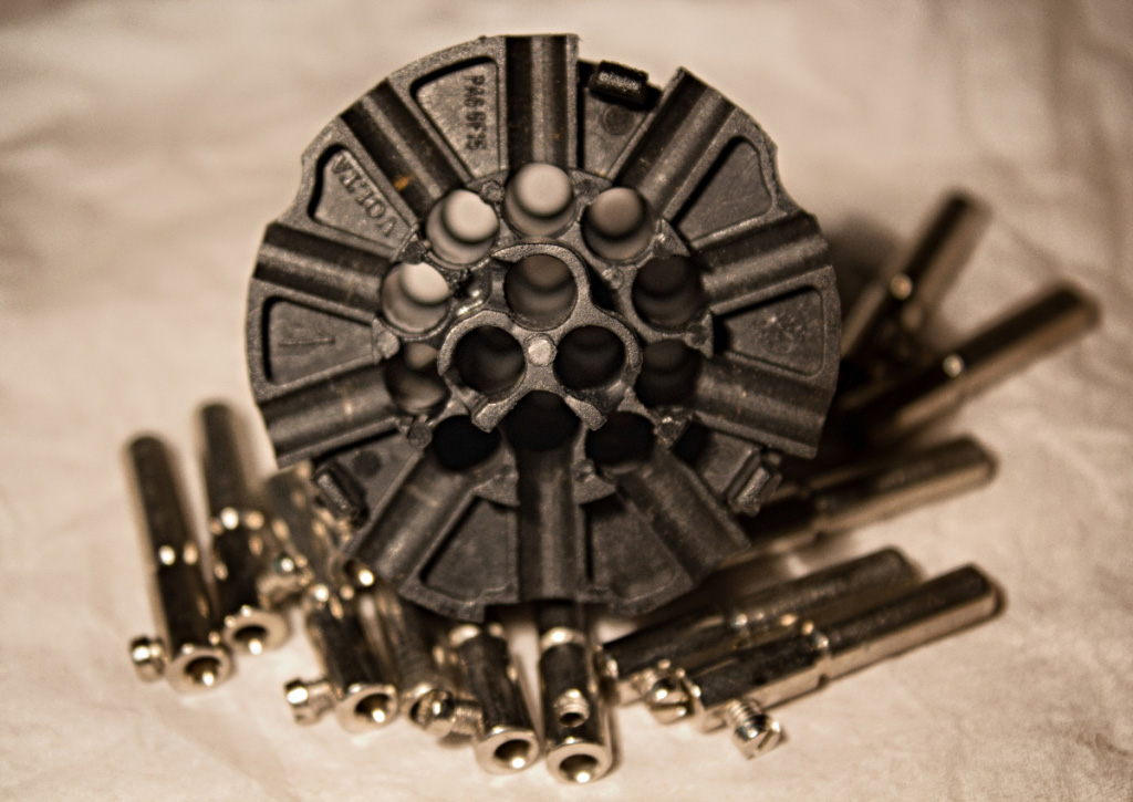

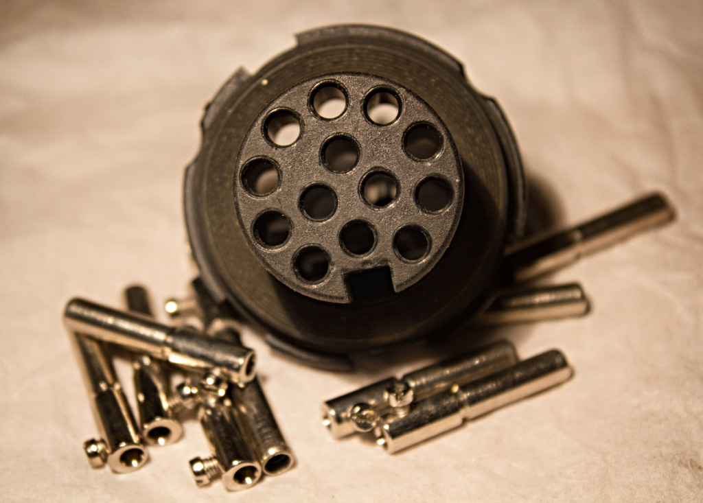

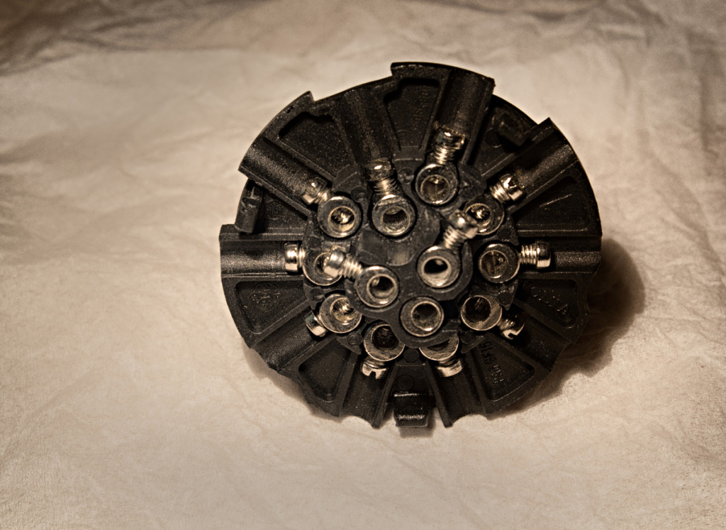

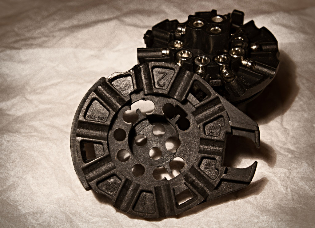

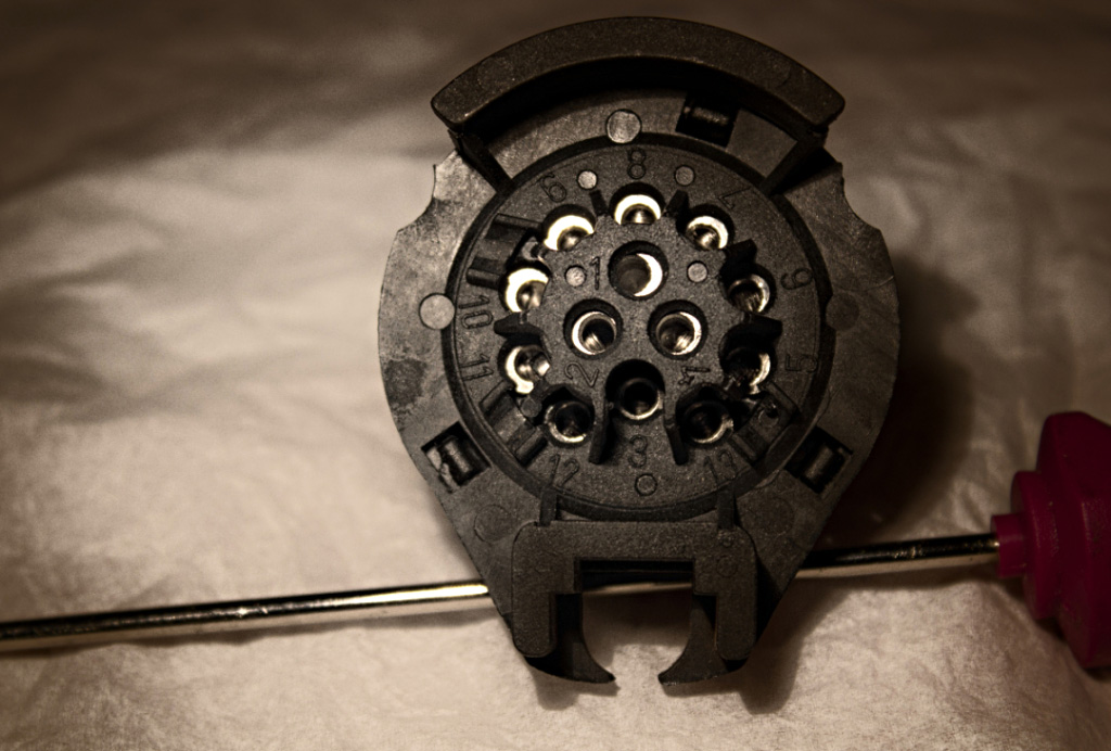

Tak jsem kuchnul starou zásuvku z němčoura a nic jako odpojovač tam není, takže je to tedy podle typu.

Nová zásuvka vypadá stejně, je to ok, dík za účast, všem.
