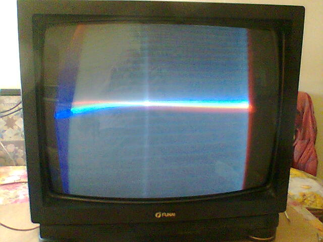

Zdravím všechny. Známý mi donesl tento TVP, že mu přestal fungovat, že pouze na obrazovce je vidět nějaké čáry.
Já jsem jej zapnul, bylo slyšet cvaknutí relátka s následnou demagnetizaci a náběhem VN. Chvíli trvalo, než se obrazovka začala rozjasňovat (zhruba 30vteřin, což je moc). Po ustálení byl obraz po krajích prohnutý dovnitř ) ( a uprostřed byly barevné vodorovné proužky (červený, zelený a modrý). Jelikož tento TVP nemá obvod pro regulaci podušky, usoudil jsem na nízké napětí pro ŘKS. Změřil jsem jej a místo 113V jsem naměřil pouze 73,5V.
Zdroj jsem napojil na žárovku 75W a po zapnutí začal divně vrčet a já naměřil pouze kolem 5V, po odpojení ze sítě tento zdroj ještě chvíli "vrčel", než se úplně vybil síťový kond.
Když jsem napojil dnes žárovku 25W, tak zdroj zavrčel a naskočil a napětí bylo 114,5V. Přidal jsem ještě jednu 25W žárovku a to už bylo na něj moc.

Díky Mysteri za cenné rady. Dnes jsem vyzkoušel na VN trafu vytočit Screen na maximum, obraz se pouze zesvětlil, je vidět v něm spětné běhy ale neskolaboval, napětí pro ŘKS se ustálilo na 76,4V.
Měřil jsem napětí vertikálu, jestli náhodou on příliš nezatěžuje zdroj i když mi to připadalo velice málopravděpodobné po zkoušce s 25W žárovkami, to bylo něco kolem 17,5V, po jeho odpojení vzrostlo na 22,4V.

Ten obraz po vytočení potenciometru "Screen" na VN trafu na doraz se nijako nezměnil, akorát zblednul a naskočily zpětné běhy jako je vidět na fotce co jsem zde dal.

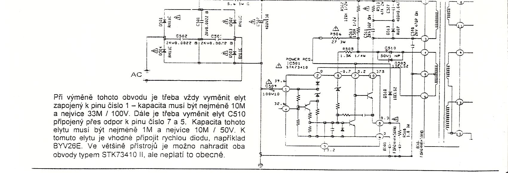

Tak Ti posílám tu úpravu zapojení:

Děkuji Ti, že jsi na mně nezapoměl. Já také nezahálel a hledal jsem na polském foru elektroda.pl. Tam jsem se dočetl také něco kolem úpravy v zapojení tohoto obvodu, například zde.
Tam se mimo jiné píše o tom, že STK7348 je zaměnitelný s STK73410, ale né s STK73410 II.
Když jsem se díval na tu úpravu od Tebe co jsi sem dal, tak tam je zrovna ten obvod bez římské II. V avelmaku mají právě s tou římskou 2-kou, tak asi budu muset použít tu úpravu z elektrody.pl (výměna rezistorů).
