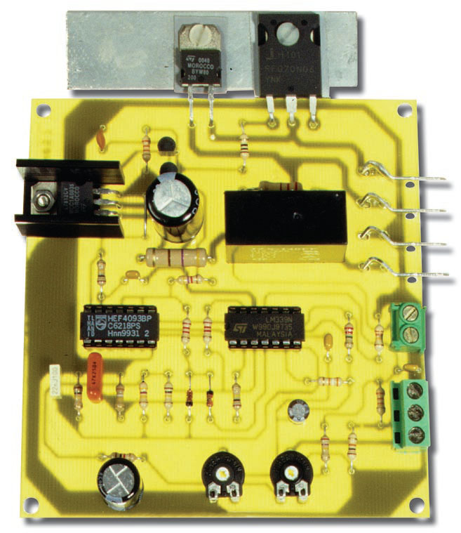

Zdravím.
Mám schema zapojení pro 36V,ale jen 180W. Nevypadá to nákladně a jistě by se to dalo ubastlit. Pro těch 800W by byla nutná úprava. Foto pro představu v příloze.

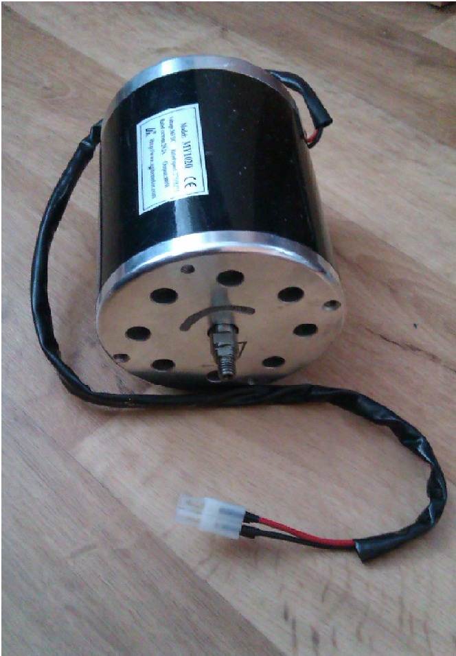

V titulku píšeš "bezkartáčový motor", kolik ti z něj vede drátů?

Ruprecht píše:V titulku píšeš "bezkartáčový motor", kolik ti z něj vede drátů?
Zdravím.. z motoru jdou pouze dva dráty.. :wink:
přikládám foto

Pokud je opravdu bezkartáčový, tak to vypadá že má regulátor (el. komutátor) vestavěný uvnitř. Pro změnu otáček by mělo stačit měnit DC napětí.
Obvykle BLDC motory nemají regulátor vestavěný a vedou z nich minimálně tři dráty, proto ten dotaz na počet drátů. Deska se mi zdála hodně jednoduchá a regulátor pro BLDC bez procesoru skoro nejde postavit, určitě ne takhle jednoduše...

Podle fotky je to čínský motor MY1020 pro různé elektromobily.
Různých aplikací a zapojení je plný internet, takže stačí hledat.
Nejjednodušší řízení bude pomocí PWM, těch zapojení je také všude dost.

#12 Příspěvek od MetalGod »
Tenhle je kartáčovej

A vono by hned ze začátku stačilo napsat model motůrku, tedy MY1020. Je to dokonce napsaný na štítku :roll:
