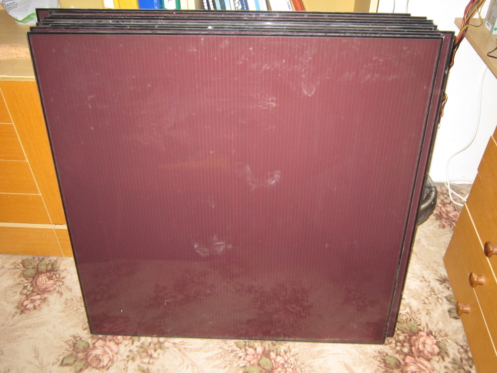

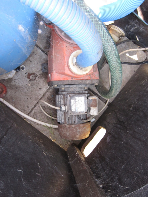

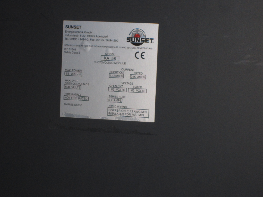

Získal jsem 8 solárních panelů ( viz. foto ) a potřeboval bych poradit , jak je zapojit abych s jejich pomocí mohl pohánět motor čerpadla ( jednofázový motor , cca 380 W).

Ahoj, uvědom si, že ten výkon je maximální při silném nasvícení panelu.
Bez akumulátoru jako sběrače energie to nepůjde.
Motor bude mít při záběru(spuštění) mnohem větší příkon, odhadem tak 5x.
Všechno se dá vyřešit, trochu se tímto zabývám, možná něco vymyslíme.

Ahoj , s osvitem panelů nebude problém ( teda pokud se nezatáhne ).
Myslel jsem že bych čtyři panely spojil sériově a na ně paralelně další čtveřici . Ale lámu si hlavu , jak udělad měnič dc/ac na napětí , které dostanu z daného zapojení panelů . Je mi jasné že výkon nebude konstantní a záleží na tom , jak budou osvíceny panely . Bez těch aku to asi nepujde , ale uvidíme .

Jedná se o tento jednofázový motor 230V 350W .
