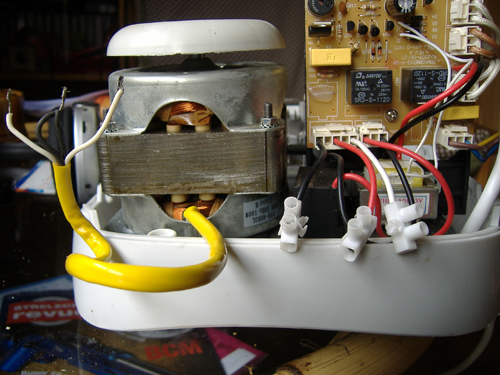

nemá prosím někdo k disposici schema pekárny ETA harmony Typ:2149? Donesl mi ji kamarád, nefungovalo mu hnětení, tak to rozdělal a jsou odpojené přívody k motoru. Aspoň kdyby někdo poradil, kam ty 3 přívody přijdou. Díky

Nejdřív ten motor musíš proměřit ohmemtrem - jsou v něm dvě vinnutí do série, takže musíš najít střed (spoj) těchto vinutí. Odpor mají obě vinutí ± shodný, t.j. sice jedno při provozu funguje jako pomocné (přes kondenzátor) , ale tyto motory umožňují reverz, takže se dají přehodit.
Konektor je zapojený následovně:
Černý - střed vinutí (zapojený přes triak BT137)
Červený - jeden konec vinutí
Bílý - druhý konce vinutí
Bílý a červený mají mezi sebou zapojený motorový kondenzátor (na vedlejším konektoru) a přes relé se zapojují do sítě (relé umožňuje reverz). Konce vývodů se můžou zapojit pokusně - maximálně se bude motor točit opačně, což ale prakticky nevadí - při hnětení těsta se motor i tak každou chvíli reverzuje a těstu je to jedno :).

Díky moc ohryzku, Z motoru vedou 4 dráty. 2 černé, ty byly spojeny a 2 bílé. Mezi bílými lze naměřit odpor 97ohmů a mezi černými 105. Nevím, kdo ty černé spojil. Takže prosím poraď, jak najdu ty konce, co mám spojit, abych získal střed. Ostatní bych zvládl. Díky.

Jestli byly ty dva černé spojené, tak bych je bral jako střed vinutí - já jsem je na fotce špatně viděl (blbé pozadí a blbý monitor), tak jsem to bral, jako jeden vodič.
Takže černé zapojit do černého kabelu a bílé do bílého a červeného - vinutí jsou prakticky stejné (jediný rozdílje ten, že jedno je vinuté zevnitř statoru a druhé zvenku), takže na funkci by to nemělo mít moc velký vliv.

Hele, ale já ti přece psal, že ty dva černé jsou jedno vinutí, takže je spojit nemůžu.

Tak zkus spojit černý s bílým (mělo by být jedno, který) a ty připojit jako střed vinutí (na černý kabel) a konce vinutí na červený a bílý kabel - na 95% by měl takto fungovat - maximálně se bude točit pozpátku.

Střed vinutí v tomto případě neexistuje . Je jen propojení jednoho vývodu prvního vinutí s jedním vývodem druhého vinutí . Jinak jsou všichni jen zmateni . To , že se některé motory používají jen jako jednosměrné , umožňuje výrobci provést spoj vinutí uvnitř motoru a mít je tři vývody z motoru . Ale opět tam není žádný střed .
