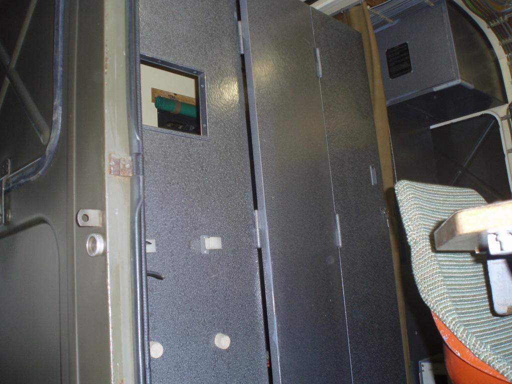

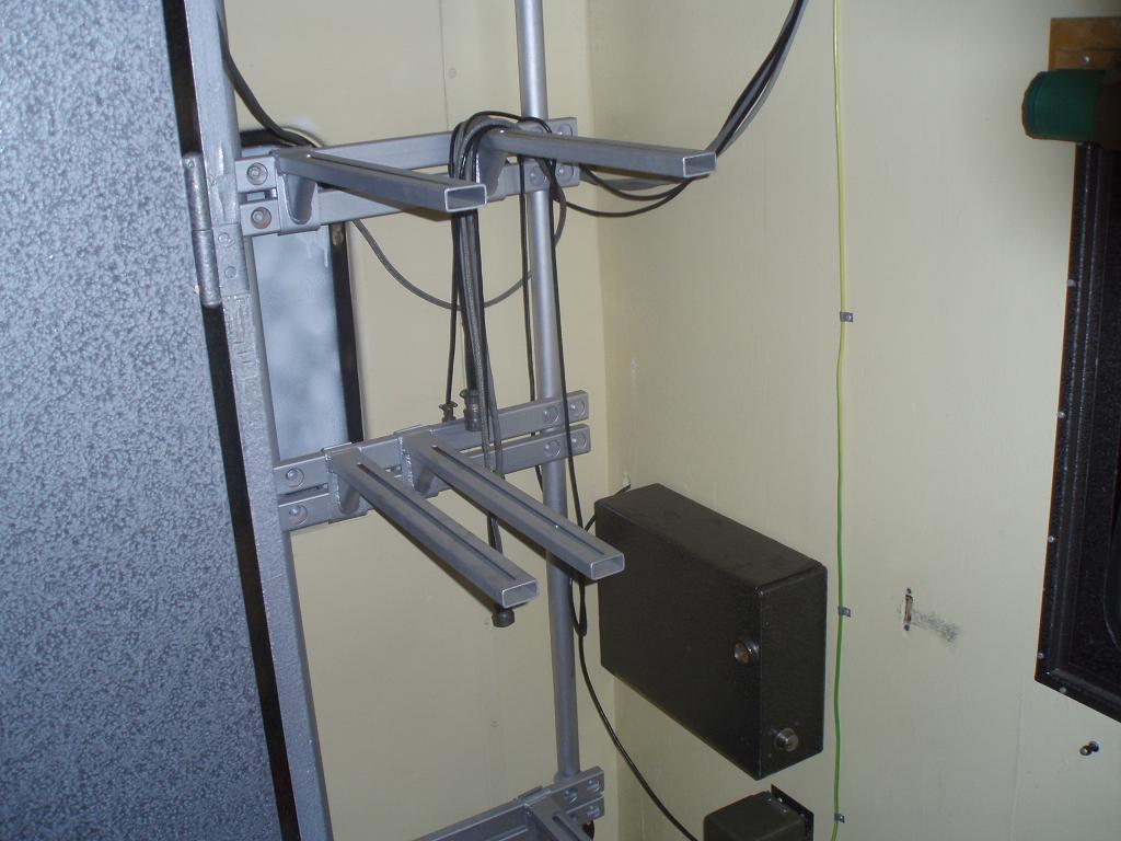

Pozeral som si dnes foto jednej vojenskej "vetriesky" a nasiel som tam ze skrina od utajovaca. Co bol ten utajovac?

Jmenovalo se to tuším? ZAS. Nebylo jich zas tolik, pouze pro velitele vyšších útvarů. Princip nevím, bylo s tím dost tajností.

Vulgárně "skramblér" - pro fónický spojení to byl filtr na řečový pásmo (přibližně 300 - 3500Hz) a za ním směšovač s pevnou frekvencí oscilátoru, kterej řečový pásmo frekvenčně "překlopil". Dál odcházely jen zrcadlový kmitočty, který se v cíli stejným způsobem vrátily na srozumitelnou řeč. Telegrafie se kódovala jinak - a protože u toho jsem se nenachomejtnul, tak to nevím.

měl jsem na vojně R3AT (s utajovačem), ale za celý 2 roky tam nebyl umístěný, celou dobu se válel jako uloženka ve skladu v zapečetěné skříni . . .
Návod na obsluhu jsme se ani neučili, pouze jsme ho nafasovali vždy při poplachu společně s kódovou tabulkou pro telegrafisty a hesly v zapečetěné obálce, která se musela zase po poplachu s neporušenou pečetí vrátit.
Při porušení pečetě hrozil "Sabinov" . . .
Jinak Ekkar má nejspíš v základu pravdu, ale to pásmo bylo spíš 250 - 2450Hz a směšovací kmitočet byl kolem 3000Hz, ale pouze "služební" zařízení.
Pro vojenské potřeby byl ten směšovací kmitočet přepínatelný.

Tiež R3AT s R130, tam bolo miesto pre TLF ZAS, neskôr RDM6....tiež som ho ani nevidel, len sme ho chodili strážiť - teda zapečatené dvere v budove. Na jednom z cvičení sa robilo spojenie z SK kdesi do Plzne, vysielalo sa fóniou cez kamarátovu R140-tku a liezla z toho pre ucho nezrozumiteľná kakofónia....je možné, že zaklaďáci sa k tomu ani veľmi nedostali....

Stručný popis vyšel buď v AR nebo v ST někdy před rokem 2000, ono se to bez obrázků, jak se prohazují postraní pásma modulovaných dílčích pásem (tuším, že rozsah 400 Hz až 2650 Hz byl rozdělený na šest, nad a pod pásmo se přidávaly pilotní kmitočty, které se po dekódování zase odfiltrovaly).
Každé subpásmo se namodulovalo v určitém pořadí na pomocné nosné, vznikla dvě postranní pásma, která se podle zvoleného klíče navzájem prohazovala mezi sebou tak, aby vždy bylo přítomné jedno postranní pásmo každého z původních subpásem. Ty pilotní kmitočty "bublaly" v lince nepřetržitě, když tam šel hovor, bylo to podobné scratchi.
Samozřejmě dekódování muselo proběhnout podle stejného klíče, jinak z toho srozumitelný hovor nikdo dohromady nedal.
Dokonce to fungovalo i na tónovou telegrafii, dálnopisy přes to jely také.
