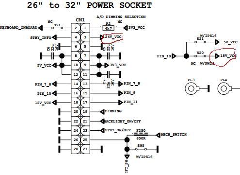

Zajtra sa na to ešte pozriem, ale myslím že pre to napájanie 24V a 18V, na zdrovej doske chýbajú diody aj prepoje.
(28.75 KiB) Staženo 169 x

Jak som písal, to napájanie 24V aj 18V, tam neni, ani tam nebolo, takže by to malo fungovať aj bez toho.(asi to nebude spávna schéma) Dnes som si všimol, že po zapnutí cez dialkove, sa na chvílu rozsvieti modra led a potom zhasne, na doske lcd panela LC320WXE-SCA1, ktorá by mala asi v normálnom režime po chvíli začať svietiť na bielo.
