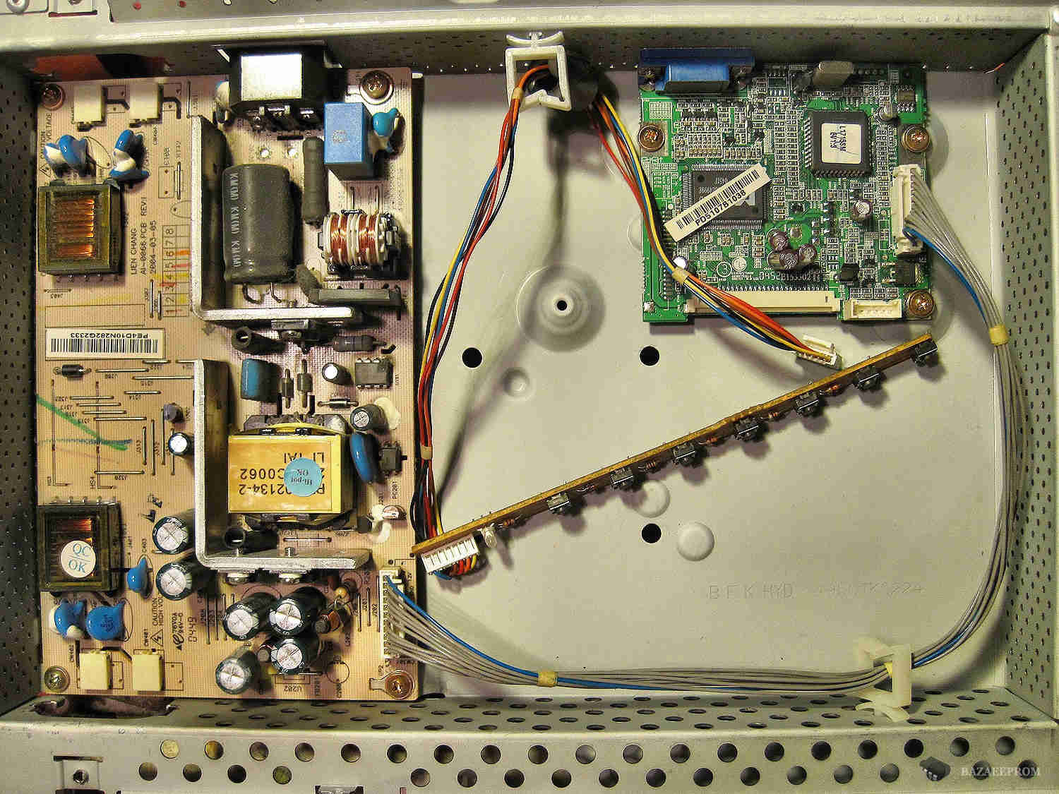

Zdravim. Monitor LG flatron L1717S-GN mi před cca půlrokem začal zlobit. Nejdříve jen občas nenastartoval po zapnutí pc nebo po probuzení ze spořiče (černá obrazovka). Projevovalo se to tak, že power led blikala a po nějaké době monitor nastartoval. Čas po kterém nastartoval se postupně prodlužoval až minulý týden nenastartoval vůbec. Když jsem k monitoru přiložil ucho slyšel jsem hvízd-cvak-pauza-hvízd-cvak-pauza....... Usoudil jsem na kondenzátory ve zdroji a monitor rozdělal. Zajícometrem jsem je přezkoušel, ale žádný špatný jsem nenašel. Odpojil jsem display a nechal jen zapojenou grafickou desku se zdrojem na 5V větvi bylo 1,5V a na 12V větvi bylo cca 16V. Usoudil jsem na nevyvážené zatížení větví a na 12V větev připojil žárovičku 12V/0,1A a power led se rozsvítila a reagovala na power tlačítko, napětí 5V větve odpovídalo na 12V větvi bylo cca 14V.
Mám trochu podezření na příliš velký odběr grafické deský, naměřil jsem 420mA při power on a 0,1mA ve standby. Věděl by někdo kolik by ten odběr měl být? Nebo je to ve zdroji (Lien Chang AI-0066), ale to mi moc nepříde.

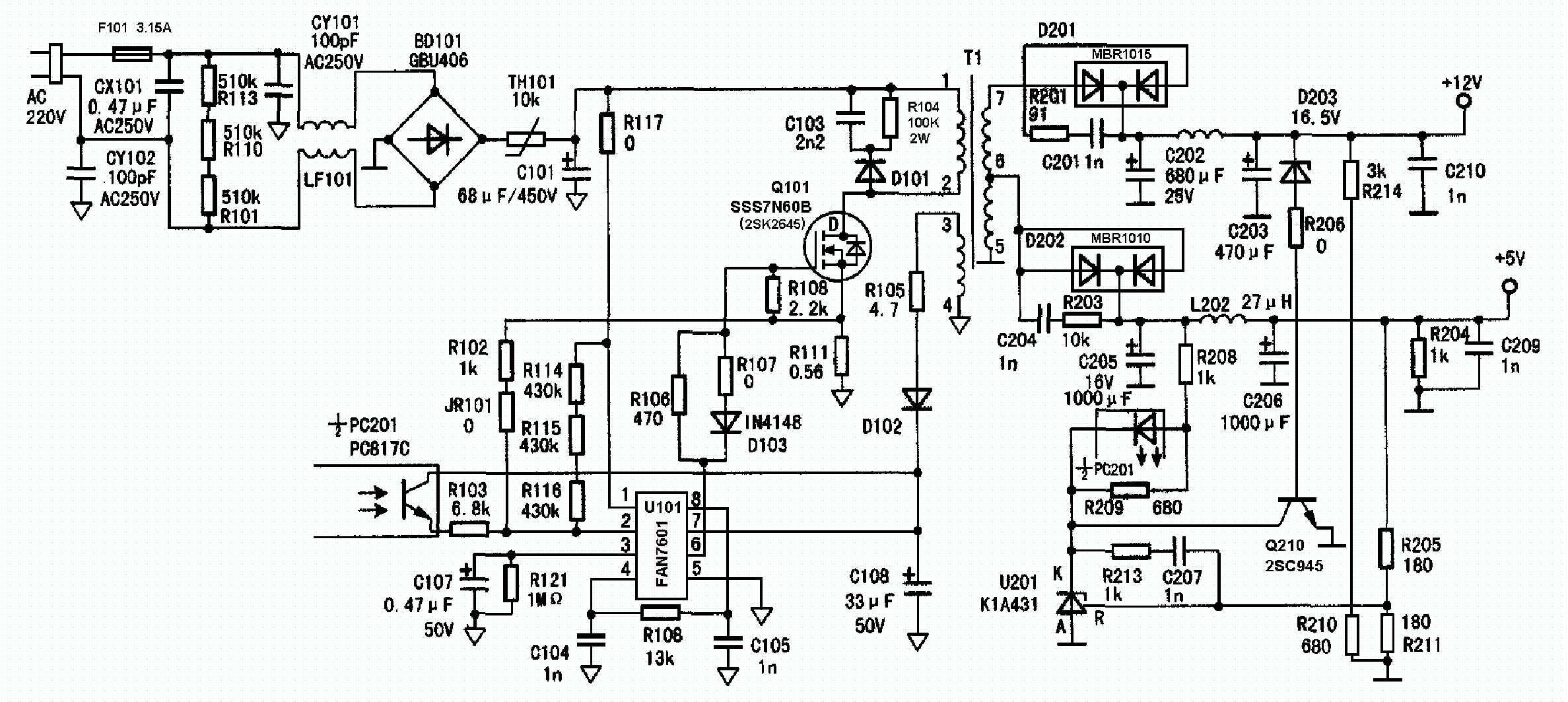

Shéma síťové části, bohužel bez měniče pro podsvícení.
(84.93 KiB) Staženo 262 x
Pohled na vnitřnosti monitoru (z netu).
(153.88 KiB) Staženo 160 x

Ano tu kontrolu tam dělá Q210 a D203(zenerka 16,5V) pokud zenerka sepne, tranzistor rozsvítí optočlen a zdroj vypne.

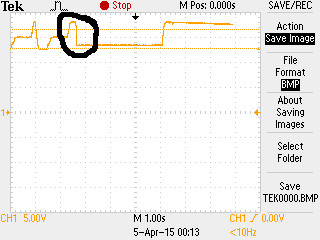

Pokud jsem odpojil kabel co spojuje grafiku s displejem (ten široký) tak se podsvícení rozsvítí, napětí 5Vv je 4,96V a 12Vv je 12,59V. Pokud je displej připojen napětí 5Vv je 4,67V a 12Vv je 17,68 (hned po zapnutí až 20V) a power led bliká, zkusím ještě zatížit víc 12Vv aby napětí kleslo.
Tak se žárovkou na 12Vv se mi to po cca 20s "vycukalo" a monitor naskočil, přikládám i oscilogram z 12Vv, kroužkem je označeno místo naskočení monitoru.

Vyměnil bych U201. To není jen kontrola, ale stabilizace napětí. Podle mne by žádné napětí při jakémkoliv odlehčení nemělo překročit 12V resp. 5V. Těch 16V je jištěno zenerkou D203. Nejprve bych ale zkontroloval děliče R205/211 a R210/214. Ve schema se mi ale u těch děličů něco nezdá, je tam nějaká chyba. Takhle by to nemohlo reagovat na větev 12V!

Mám to, zdá se, vyřešené. Nakonec zafungovalo staré dobré "za vším hledej kondík", žeby snad byly rodu ženského? Podíval jsem se ještě jednou na ten oscilogram a napadlo mě, že je vpodstatě potřeba překlenout tu špičku způsobenou zvýšeným odběrem v 5V větvi. Nejprve jsem odletoval C206 a proměřil, zajicometr ukazoval 0,1Ω pak jsem odletoval C205 a naměřil 1Ω a bylo to jasné. Pak už jen stačilo ze zásob vytáhnout 2200µF/10V (raději sem dal víc) a na místo C205 jsem dal C206, který je OK.
