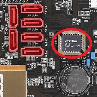

Zkoušel jsem přeflashovat BIOS na desce ASUS M2N-E, samotnej flash proběhl ok, verifikace taky, po EXITu z BIOSu PC normálně naběhnul, ale po následným vypnutí mrtvo - po zmáčknutí startovacího tlačítka se začne točit větrák - a to je všecko, nebliká LEDka HDD, nenabíhá úvodní strana BIOSu ani nezačne boot.
Flashoval jsem z BIOSu tovární utilitou, z flash přívěsku 0,5GByte formátovanýho na FAT32, PC byl na UPSce - žádnej výpadek nehrozil a ani nebyl. Přesto deska dělá mrtvýho brouka. Utilitu BiosCrash Free tahle deska podporuje akorát ve verzi 1 (boot z floppy), tu už bohužel nemám, verzi 2 (floppy/CD) podporujou až desky řady P5x a novější.
Nenašel by se mezi členy Bastlírny někdo, kdo by byl schopen mi naprogramovat tu BIOSovou flashku - viz obrázek? Dump do ní bych dodal, je koneckonců ke stažení na ofiko stránce ASUSu jako BIOS 1701 nebo 1703, problém je že nikdo známej v mým okolí nemá programátor hardwarově i softwarově podporující tyhle paměti...

Pokud je to jedna z těchto, možná ta PM49FL004, tak to umím, mám i redukci. Když dojedeš, budeš to mít na počkání.

PMC Pm49FL004T je FWH/LPC, nie standardna JEDEC flash, tak pozor, aby si mal spravnu redukciu.
Keby si to nevedel spravit (a nikto iny u vas), tak mam Willem v4.0, ten ma priamo podporu FWH/LPC.

Redukci mám normální PLCC32 -> DIL32. Dva tyto čipy tu i mám právě ze starých desek, tak to můžu v nejhorším vyzkoušet.

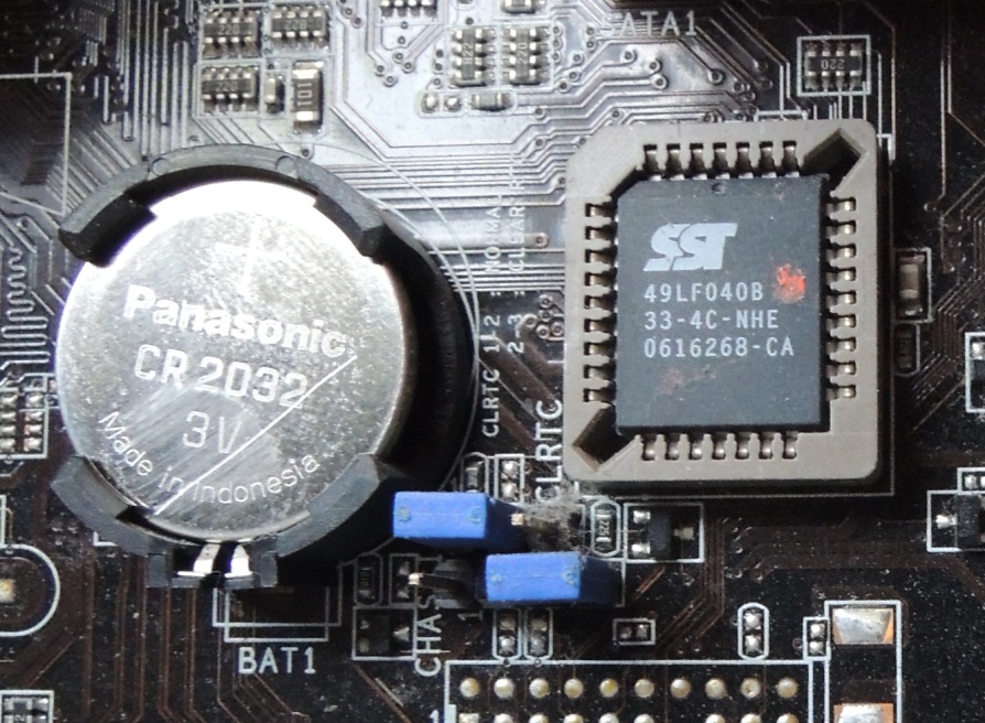

Jestli myslíš vyloupnout na minutu zálohovací lithiovku CR2032, tak zkoušel. Nic.
Přikládám fotku tý konkrétní flash, co je na desce:
