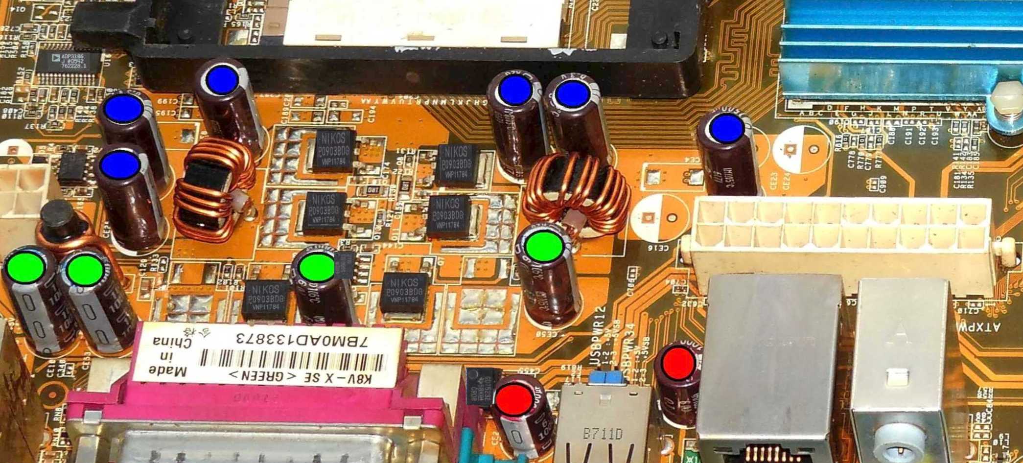

NIKOS P0903BDG
(288.55 KiB) Staženo 87 x

Ještě potřebuju tu informaci ohledně toho, jak proměřit ty fety.
Dost totiž hřejou(pálí)- hlavně ty dva horní u CPU + 2 modře označený kondíky v pravo(ty, co jsou těsně vedle sebe) Na obrázku jsou ještě ty původní KZG, všechny jsou ale nahrazeny Panasoniky.
+Jestli je ta náhrada z ecomu v případě potřeby plně vyhovující.

Dozvím se konečně, kurňa, jak mám ty fety preventivně proměřit? a jestli odpovídá ecom náhrada originálu? :D
Chtěl bych konečně 100%-ně vyloučit možný(či nemožný) problém s fety.Navíc budu do budoucna vědět, jak se to správně proměřuje, bez případného možného vyzkratování metodou pokus-omyl. :)
