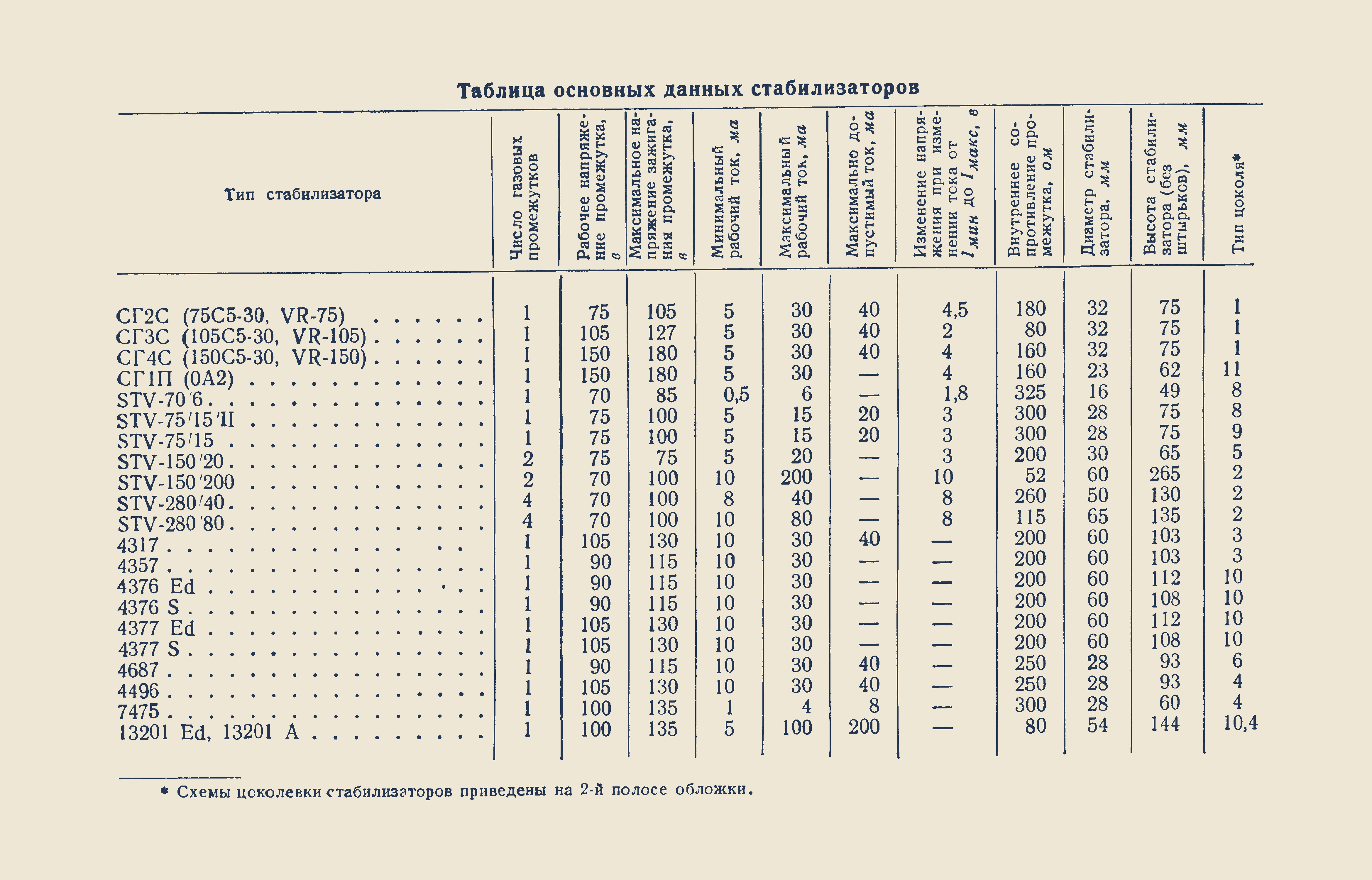

SG2S se používal v rádiu US-9 a nepamatuji, že by se někdy vyměňoval. Když chseš dva do série, použij SG4S.
(261.75 KiB) Staženo 135 x
