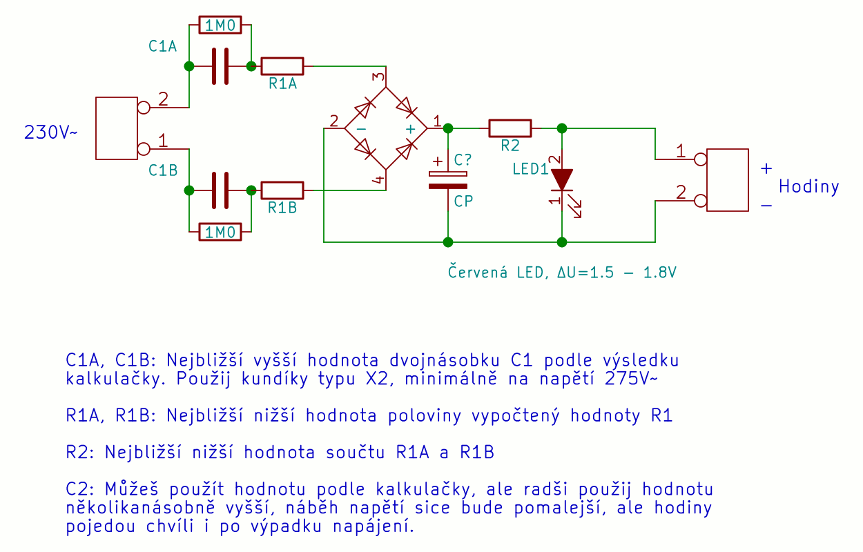

Nebo, pokud jsou hodiny dobře izolovaný, udělej si pro ně kundíkovej zdroj, prostě změř odběr, pak si spočítej hodnoty X2 kundíku (použij X2 a nic jinýho. 275V~ považuj za minimum) a dvou odpůrků s tím, že hodnota kundíku bude nejbližší vyšší a hodnota odporů nejbližší nižší, výstup vyfiltruj a stabilizuj červenou LED.
Můžeš se inspirovat tímhle, kde najdeš kalkulačku, akorát, aby to bylo přece jen bezpečnější, postav to před můstkem symetrický, tj. tak, jak jsem nakreslil do schématu.
Výhodou je velice nízkej odběr, slušná účinnost, nízká váha a jednoduch konstrukce, nevýhodou to, že obvod není galvanicky oddělenej od sítě, ALE protože budeš počítat s odběrem možná ve stovkách µA, nebo jednotkách mA, případnej dotykovej proud bude bezpečnej (a díky symetrickýmu vstupu nebude vadit, kam přivedeš fázi a kam nulák. Je to proudovej zdroj, takže jestliže ho zkonstruuješ na 1mA, dotykovej proud bude maximálně 2mA (takový fíčko vybavuje při patnáctinásobku tohohle proudu). Pracuješ ale se síťovým napětím, takže se podle toho chovej!
P. S.: Pokud budeš chtít vypsat konkrétní hodnoty, napiš proud, kterej teče skrze hodiny při dobrý baterii.
Sorry za chybičku, C? je C2. A ta hodnota CP tam nic neznamená.
(35.18 KiB) Staženo 134 x

10F je 213x vyšší kapacita, než 47mF, použít ho můžeš, ALE bude se nabíjet a vybíjet po mnohem delší dobu. Jen ten příkon zapojení bude jaksi o dost vyšší, než u kundíkovýho zdroje (vzít si bateriový hodiny 1W, tak je vyhodíš oknem).
