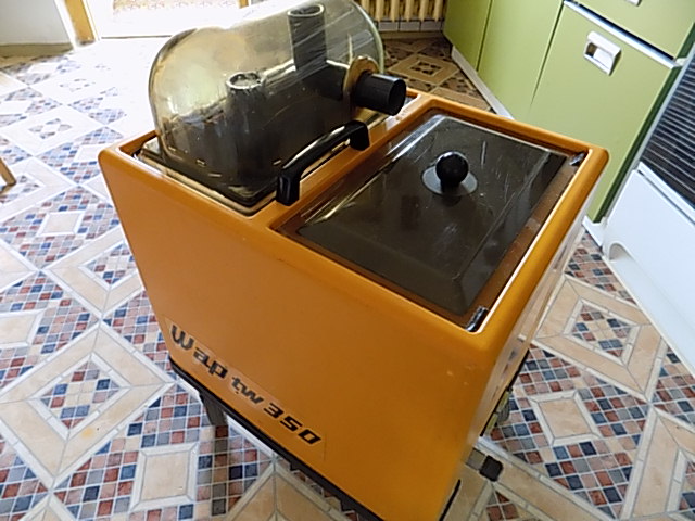

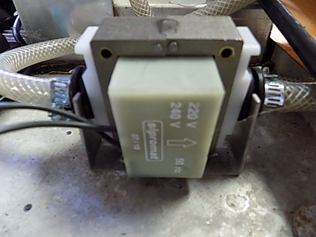

Dobrý den,sháním čerpadýlko do čistícího stroje na koberce Wap tw 350 (viz foto) případně kdyby jste mi mohli poradit nějakou náhradu.A pak ještě dotaz-k čemu je na přívodu,když je to 230V AC dioda 1N 4007 ? Díky

Krakis píše:.A pak ještě dotaz-k čemu je na přívodu,když je to 230V AC dioda 1N 4007 ? Díky
Asi snížení napětí :?:
Bernard
Příspěvky: 3654
#3 Příspěvek od Bernard »
Spíš na snížení kmitočtu kotvy. Bez diody by kmitala na 100 Hz, protože síla závisí na druhé mocnině proudu.

nějaká ULKA? od 400,- některá jsou i s integrovanou diodou,musí být dodržen tvar?

Tak tomu nerozumím,ačkoli jsem elektrikář-když je přívod 230V/50Hz a je to i na štítku,tak jde to samý i na kotvu,ne?S diodou tam jdou podle mě pouze kladné půlvlny.

[quote="MATYCH"]nějaká ULKA? od 400,- některá jsou i s integrovanou diodou,musí být dodržen tvar?
Uložení není problém,to bych si upravil,spíše mám dilema,jaký zvolit výkon,jelikož na stávajícím štítku není.A pak , to čerpadlo jede furt,kdežto trysky se pouštějí jen občas,takže se to chvílema dusí.Tak aby se to nespálilo a vydrželo to.

Krakis píše:Tak tomu nerozumím,ačkoli jsem elektrikář-když je přívod 230V/50Hz a je to i na štítku,tak jde to samý i na kotvu,ne?S diodou tam jdou podle mě pouze kladné půlvlny.
Tohle připojení cívky elektromagnetický pumpičky přes diodu je naprosto běžný. Mám to v pájce s odsávačkou Ersa a v čerpadle vzduchu asi původně pro akvárko. Bez diody to má zanedbatelnej výkon, jho v cívce nemá dostatečnej rozkmit, nebo nestíhá kmitat. Na těhle pumpičkách se může podělat planžeta, nebo pružina co vrací jho do počáteční polohy nebo zaseknout či zalepit sací a nebo vyfukovací ventil. Ventily se většinou dělají z plastový, gumový a nebo textitový chlopně nebo planžety. Pokud není spálená cívka, tak se to musí rozdělat a vyčistit.

No , naměřil jsem 25.ohm , tak nevím ...

U čeho? Cívky nebo diody? Dioda by měla mít jednou stranou nekonečno, druhou stranou jednotky ohmů. Ale záleží, čím to měříš, nejlíp to jde klasikým ručkovým ohmetrem.
Ještě jsi nám nenapsal, co s tím je. Vrčí ale nečerpá, nebo málo?

Nedělá vůbec nic a měřil jsem to přímo na odpojeném čerpadýlku. A zkoušel jsem to i bez diody.
