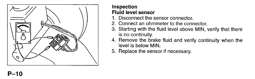

#7 Příspěvek od rnbw »
Ultrazvuk tam urcite nebude, idu z toho len dva droty a pozna to len dva stavy.
(30.96 KiB) Staženo 294 x

Pokud to jde diagnostikovat pouze ohmetrem, může to být prach sprostý snímač, který využívá vodivosti brzdovky, nebo je uvnitř nádržky plovák s magnetem a to vnější je "pouze" jazýčkový kontakt

Těch pár deci by se blbě vážilo. když jsem na netu hledal "brake fluid sensor", tak většinou na mě vybafl různám způsobem zalitý jazýčkový spínač s tím, že uvnitř nádržky, nebo na víčku je něco jako magnetový plováček. Tuto teorii potvrzuje i výše uvedený nákres diagnostického postupu. Pokud to čidlo má dva vlezy a dá se přímo otestovat pomocí ohmetru, musí to čidlo být pasívní. To znamení, že je v něm ovládaný spínač.
Kapacitní senzor (a v podstatě jakýkoliv jiný - ultrazvukový, optický...) bys tak jednoduše testovat nemohl. Musel by mít napájení, nebo by na něm muselo být takový napětí, který by mu stačilo pro provoz a vyhodnocovala by se změna odběru (což by Ti ohmetr byl leda tak prd platnej)
