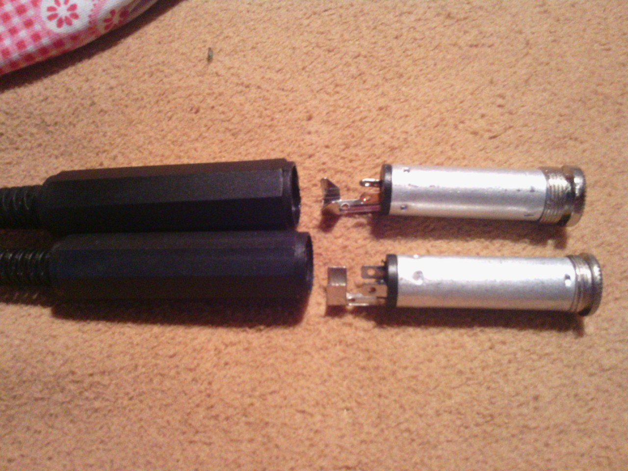

Vím, banální, ale stejně mi to dnes zamotalo hlavu.
Tak mám oba druhy a oba mají tři vývody na připojení, nechápu, že dříve žádné povšimnutí takže nezkoumané, ale teď na jednou? U sterea signál je jeden pravá, druhý levá a třetí GND-kostra-stínění. A u toho mono přece by měl být o jeden méně? Jeden signální a druhý GND-kostra-stínění. A když oba mají tři vývody, tak jak je rozeznám, který je který? Samozřejmě asi zapojení symetrické i nesymetrické. Ale to nemění na tom, jak je od sebe ty dva jacky rozeznám. Upozorňují, že u zástrčky, tam ten rozdíl je znát na pohled, ale u té zásuvky ne!
Děkuji.
zde jsou na fotu, tak který je který? Nic jiného nechci, nežli jak z těchto dvou se pozná, který je stereo a který je mono. Protože já to dnes nějak nepoznám.

Strč do každýho Jack-samečka a šlusmetrem "oňuchej" vývody proti sobě. Je možný, že máš oba dva konektory stejný (prodejce se splet), anebo je ten jeden s rozpínacím kontaktem.

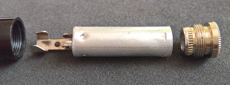

ZVUK2000
Příspěvky: 4399
Bydliště: Karvinsko
#11 Příspěvek od ZVUK2000 »
Ten monofonní (měl by to být ten co má hranaté vývody), má dva stejné nezávislé vývody které spojí až "špička" JACKU samce. Takže je jedno na který vývod se připájí kabel.
JiriTom
Příspěvky: 1420
#12 Příspěvek od JiriTom »
Klob1: jistotu budeš mít po rozebrání, jde to poměrně lehce. :)

ZVUK2000
Příspěvky: 4399
Bydliště: Karvinsko
#13 Příspěvek od ZVUK2000 »
JiriTom píše: jistotu budeš mít po rozebrání, jde to poměrně lehce. :)
Rozebrat? To už pak nesloží :D

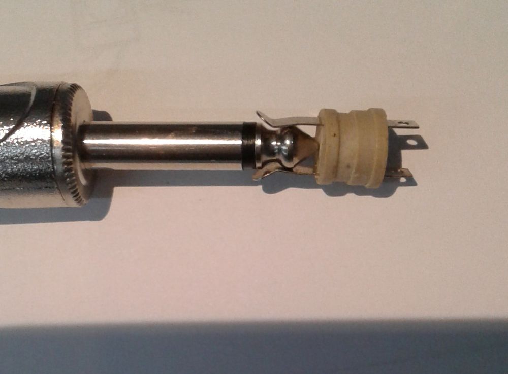

JiriTom
Příspěvky: 1420
#15 Příspěvek od JiriTom »
Mohlo mě napadnout, že je to potřeba napsal polopatisticky:
Ta pravá část (z mého obrázku) jde z toho plechového krytu za pomoci kleští sejmout. Potom se podívá dovnitř, jak jsou kontakty uspořádané. Tu pravou část zase vloží zpět a případně mírně důlčíkem zaklepne. Nic jiného není potřeba rozebírat... :)
