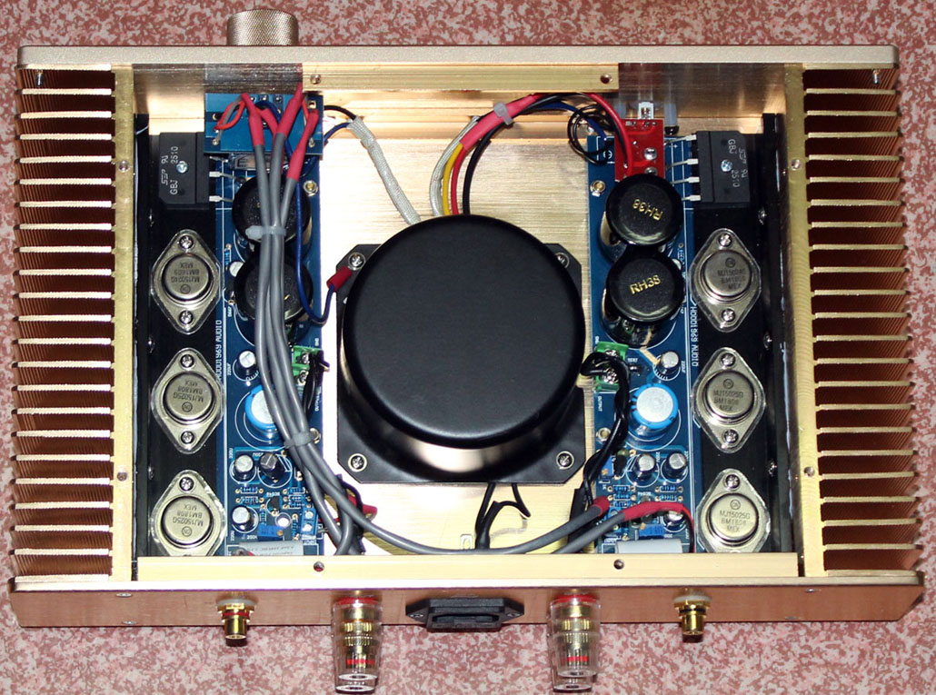

Dostal se ke mě zesilovač Hood 1969, nějaká moderní čínská replika asi. Osazený je to 2xMJ15025G a MJ15024G na kanál. Malý elyty vypadají na Panasonic, poťák jako ALPS. Jestli originály netuším. Na netu se pod tím označením dá najít různý zapojení, ale s těmato třema koncákama ne. Schéma sice nepotřebuju, ale kdyby někdo měl, kouknul bych se.
Zesák funguje, mám prý jen zkontrolovat klidovej proud. Je to A-čko, takže předpokládám, že to nechám zahřát na provozní teplotu a pak jen zkontroluju, jestli těsně před limitací náhodou neořezává jednu půlvlnu. Nic jinýho asi netřeba?
Dík.

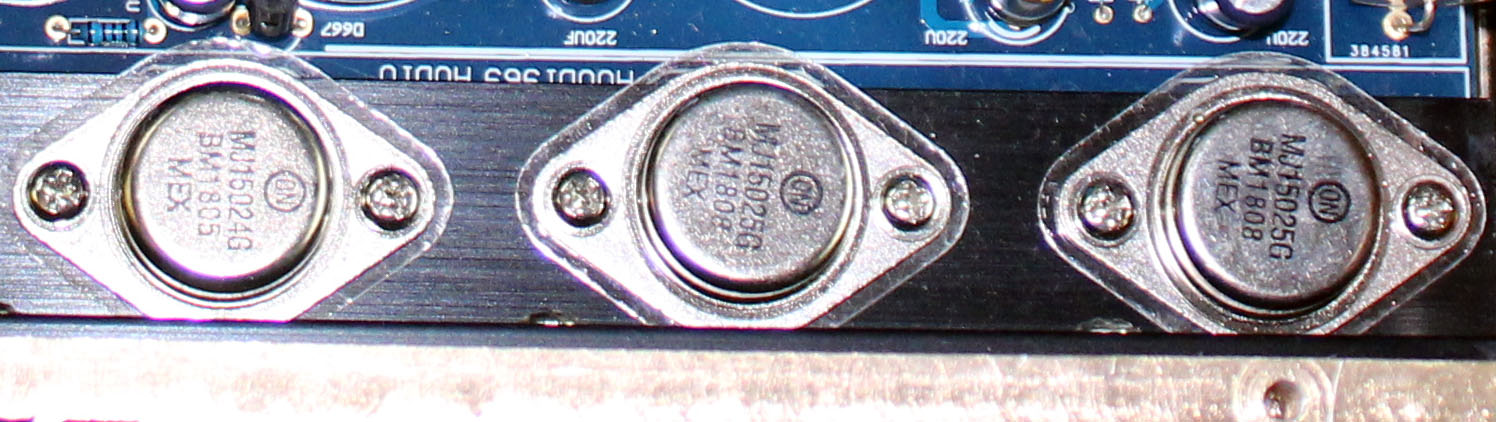

#2 Příspěvek od sinclair »
Ještě nikdy jsem neviděl originální TO3 od ONS takhle hnusně a nakřivo potištěný, to je hned první indicie, na první letmý pohled..
Vůbec mě nenapadá, o co by mohlo jít.
Jo, nechat zahřát, nastavit - ale kolik, to netuším, když je to áčko. Snad jedině měřákem zkreslení. Po nastavení, až se změní teplota, ještě aspoň 2x zkontrolovat,
Vidím že ty kurrvy už se neštítěj ani pajcování skoro nejznámějších TO3 od ONS. U plasťáků už jsem si na to "skoro zvykl"...TO3 jsou trochu stranou zájmu a proto mě překvapuje, že zcela samozřejmě, jako i jiný použitý materiál, jsou zpajcovaný i ony.
Kolik to stálo, nevíš?
A proč vlastně lidi naprosto vědomě kupujou čínský pajcy?

#4 Příspěvek od sinclair »
Prosímtě, moh bys mi na mail poslat víc fotek a víc detailů? Elyty a TO3 zkus bez blesku.
Todle by mě teda fakt zajímalo - Tebe možná taky. Z předchozích zkušeností s pajcy Ti asi můžu se slušnou pravděpodobností říct, co všecko je echt rejžový, přestože se tváří jako něco jinýho.
A jestli je tam vůbec něco originálního. Dost o tom pochybuju - proč by rejžák do běžný spotřebky dával něco originálního. Maximálně něco, co origoš jen připomíná vzhledem. Lichá TO3 bude budič.
Díkes!
P.S. : Ten povrch TO3 i ty otřepy na patce pouzdra...? Chceš fotku originálů? :-D Asi ani ne, co...I to křivý J na tom úplně vpravo. To vypadá na dřevěnej lis a razítko z brambory, nejvejš Trodatka :D

Na te prvni fotce to vypada jako nezapajene ocko od PE sitove zasuvky?
Příspěvky: 37419
#8 Příspěvek od rnbw »
Asi cinska prasacina v zaujme eliminacie brumu... Tie dva vodice od sietoveho konektora zjavne nemaju dvojitu izolaciu.
forbidden
Příspěvky: 9442
Bydliště: Brno (JN89GF)
#9 Příspěvek od forbidden »
Jj, bedna uzemněná není, nikam to není připojený.

BOBOBO píše:Inu závist prodat cokoliv co já neumím funguje
Kde se v Tobě tohle bere, není to zbytečné?
BOBOBO píše:Nepřipojení PE na kostru zesilovače snad nikoho od fochu nemůže překvapit .
Každého seznámeného a člověka s vyšší kvalifikací asi překvapit může, pokud se jedná o zařízení třídy I a za kostru bereš "kovovou bednu", kam potenciálně může být při poruše zavlečeno nebezpečné napětí. U třídy II uže je to jiný příběh.
Připojení/teda spíše propojení PE na GND zesilovačů už může být úplně jiná situace.

Ne, proč bych měl? U zařízení s dvojitou izolací odpovídající třídě II je přece povinný znak o takovém provedení a většinou se používá dvouvodičová šňůra, protože NEMÁ ochrannou svorku..
Jinak to estetické provedení vypadá na čínské poměry celkem hezky. Podobný koncept tady kdosi ukazoval i z "Moravy"
