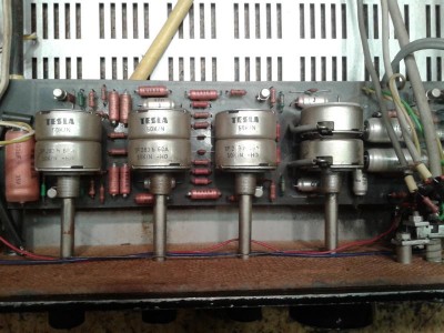

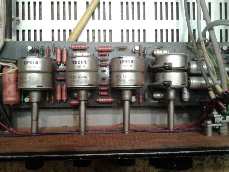

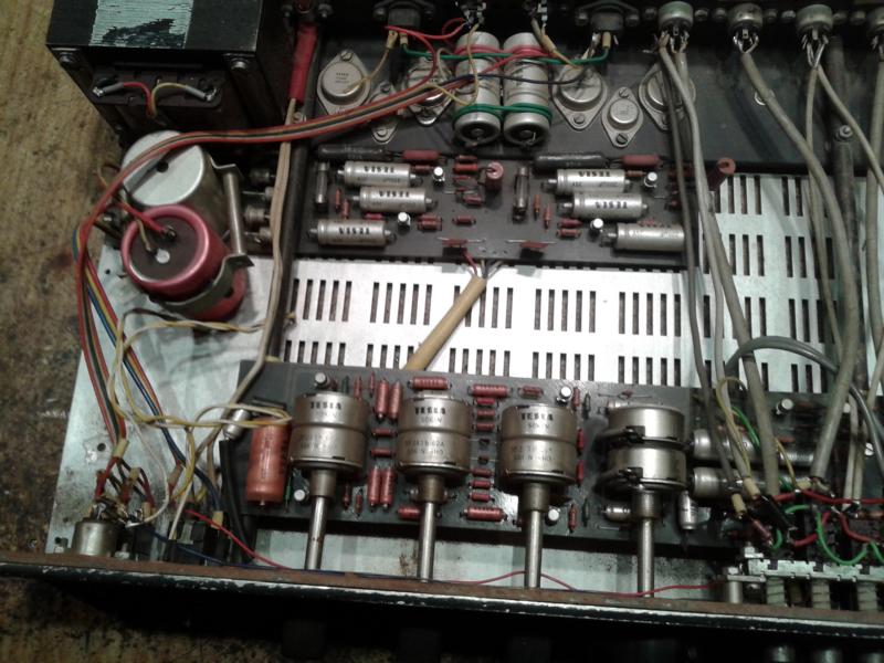

Donesli mi toto, vstup AUX předělat, jednodušší bylo udělat redukci. Ale jeden kanál nehraje, chyba je v korekčáku, při dotyku na odbočku loudness na pot. hlasitosti jdou oba kanály, ale přímo ze vstupu ne. Ten korekčák je mi nějak povědomý. Než to začnu rozdělávat, abych byl v obraze. Úplně vpravo na DPS je vstup phone. Jinak to dělalo nějaký prase.

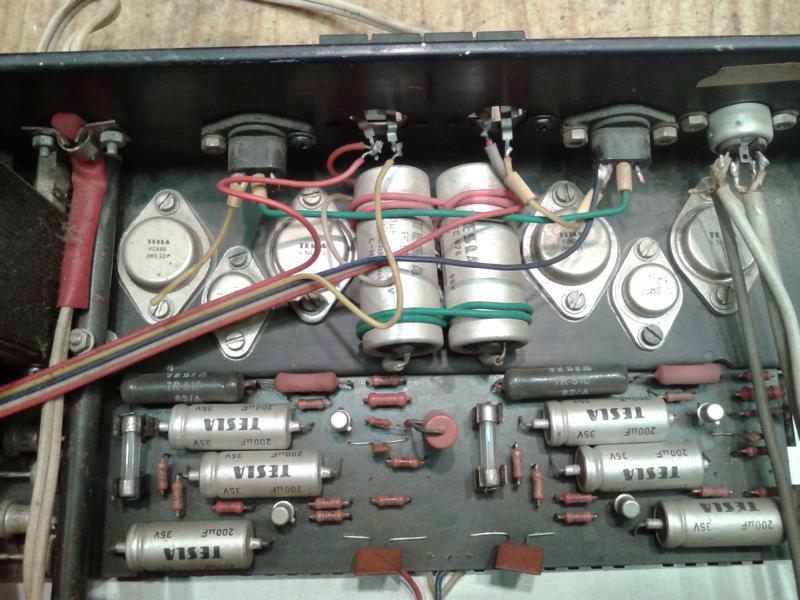

TW40, většina elytů bude po smrti, pro spolehlivý chod to chce vyměnit všechny, už je to moc staré.

Pred potenciometrom hlasitosti nič nieje (okrem PHONO). Chyba bude len niekde v utrhnutom kábliku od prepínačov.
A tie kondenzátory ?? Ich vek, stav a výmena je na zváženie. Ono to pôjde ešte nejakých pár rokov. Aj keď boli len TEchnickySLAbšie, ale určite kvalitnejšie, ako dnešné "dvojročné".

Ten korekčák byl zveřejněnej i samostatně, tuším v Rádiovým Konstruktérovi z nějakýho 74 nebo kterýho roku ...

Taky jsem ho před cca 40 lety stavěl. A dokonce se mi jeden před asi rokem objevil na stole. Byl rozsypanej izostat, jinak OK. Byl nějak předělanej, origo měl přeci otočný přepínač vstupů. Elyty jsem přeměřil a kromě těch dvou s placatejma páskovejma vývodama na chladiči konce byly všechny v naprostým pořádku. Takže vyměňování elytů asi není univerzální rada na opravu.

Ty větší C Tesla v pořádku být mohou, ale ty malé bývají vadné dost často. Pár kusů těch TW40 jsem už opravil a dobrých kondíků tam byla z celkového počtu obvykle menšina. Já také nejsem zastáncem generální výměny C, to jsem nikdy nikde nepropagoval.

Já nějaké pokusy s Transiwaty dělal, taky jsem nějaké opravoval. Nejvíc trpěly ty 200µF elyty vedle těch výkonových odporů. Ve svých konstrukcích jsem je raději dával dál od sebe, nebo z druhé strany desky.
