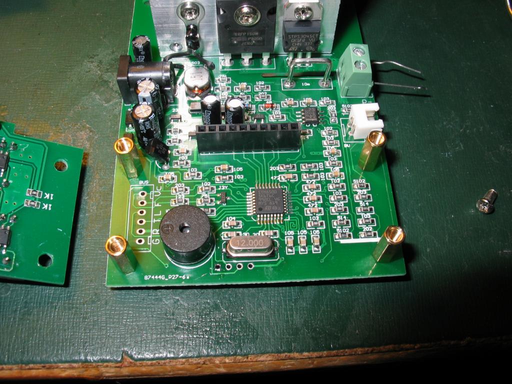

Uzivatel gepard sem niekam dal tip na lacnu elektronicku zataz. Kupil som tu: https://www.ebay.com/itm/282584562320
Vyzera to slusne, polovodice su bud original alebo pekne kopie. A hlavna vec: funguje to - zdroj zatazuje, kapacitu baterie meria.
Na napajanie je potrebne galvanicky oddeleny 12V zdroj. Ovladanie je enkoderom s integrovanym tlacidlom a dalsim tlacidlom run/stop.
Mody sa prepinaju podrzanim tlacidla run/stop pri zapnuti napajania. V oboch modoch sa da nastavit ukoncovacie napatie a zatazovaci prud. Prud sa da pocas behu menit.
V mode testovania baterie po dosiahnuti ukoncovacieho napatia zobrazi Ah a Wh. Bateriu je mozne pripojit 2- alebo 4-drotovo.
Procesor je STM8S005K6T6C. Su tam dva neosadene konektory, asi na programovanie firmwaru a mozno seriova konzola?

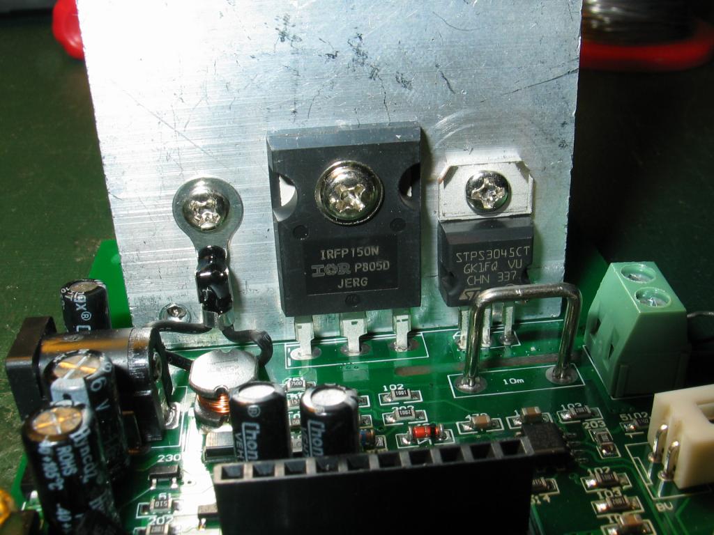

Zistil som jeden problem - nastaveny prud nezodpoveda skutocnosti, hlavne pri malych prudoch. Napr. pri minime 200mA je skutocny prud asi 145mA. Pri 1A to priblizne sedi s realitou. Pri vyssich prudoch je naopak skutocny prud vyssi ako nastaveny.
Na meranie prudu to pouziva bocnik 10 mΩ, ubytok sa zosilnuje cez TLC272 a ide to asi do procesora (nechcelo sa mi to zatial hladat a kreslit).
Zmena hodnoty bocnika problem neriesi - skusal som prilozit minusovy hrot na bocnik a najst vhodne miesto tak, aby prud 200mA sedel - potom vsak nesedia vyssie prudy.

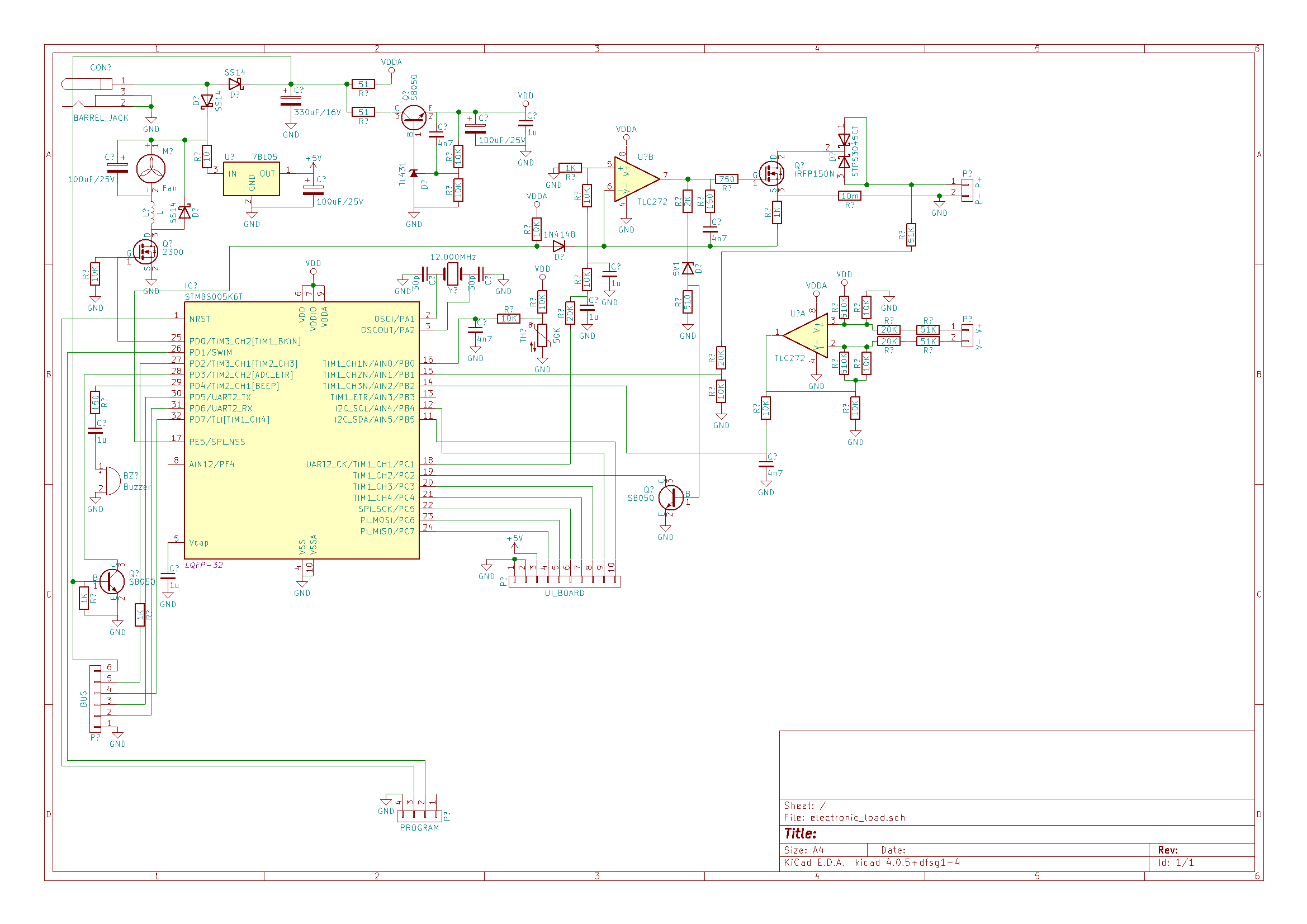

Nakreslil som schemu. Dufam, ze tam nie je vela chyb.

Ten OZ ve snímači má asi špatně odpozorované zapojení ZV. Je to zeslabovač a má dc ofset. Ještě dokresli ten bočník (jestli neplave).
:wink:
edit: Jinak samozřejmě záslužný čin. :prst:
edit: Připomínku beru zpět, špatně jsem se orientoval. :oops:

Vidím dobře, že ono to ten proud vůbec neměří? :oops:

Možná ano na PE5.

To je jen blokování toho řízenýho proudovýho požírače. Není to analogový vstup a přes tu diodu by to moc přesný nebylo, vzhledem k velikosti napětí na tom bočníku. A vůbec, bez nějakýho zesílení by to bylo spíš odhadování než měření. Takže ta nepřesnost nastavenýho proudu bude asi daná nepřesností PWM D/A "převodníku" + offset operáku.
Přes PC2 se akorát zjišťuje, jestli zatěžovaný zdroj ten nastavený proud dá nebo ne.
Číňan si to jako vždy usnadnil. Proč se patlat s nějakým zpětnovazebním číslicovým regulátorem, řešit jeho stabilitu, vždyť tam vůbec být nemusí. Kdo to pozná, že?

Zřejmě je to jak píšeš. Není to regulace, ale jen řízení.
:wink:
edit: Je to taková Potěmkinova vesnice, kde nastavený proud "drží jako přibitý". Bezkonkurenčně. :D

Takze "fasa", chcelo by to upravit program. Predpokladam, ze sa to riadi cez PWM z TIM1_CH1.
