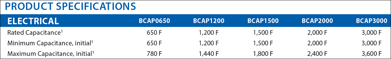

Tvůj superkapacitor 3F je na 2,7V, takže bys musel spojit pro 7,2V (nebo 8V) tři do série, takže kapacita rázem klesne na třetinu (na 1F) a i kdybys teoreticky z něho vymačkal veškerou energii, výpočtem zjistíš, že z něho dostaneš asi 520x menší energii než z baterky.
lesana87
Příspěvky: 4416
#7 Příspěvek od lesana87 »
Kdes přišel na 3F? Ten konďour má 2000F a, jestli dobře počítám, ve třech je víc energie než v té baterce.
breta1
Příspěvky: 3494
#8 Příspěvek od breta1 »
Tak jsem se pěkně přehlédl, vycházel jsem z datašítu, kde byla kapacita psána jako 3,000F, což je ale myšleno jako 3000F...

3 kondíky 2000F nabité na 2,7V:
3 * 0,5 * 2000 * 2,7 * 2,7 = 21870 [J]
baterka 7,2V 650mAh:
7,2 * 0,65 * 3600 = 16070,4 [J]
