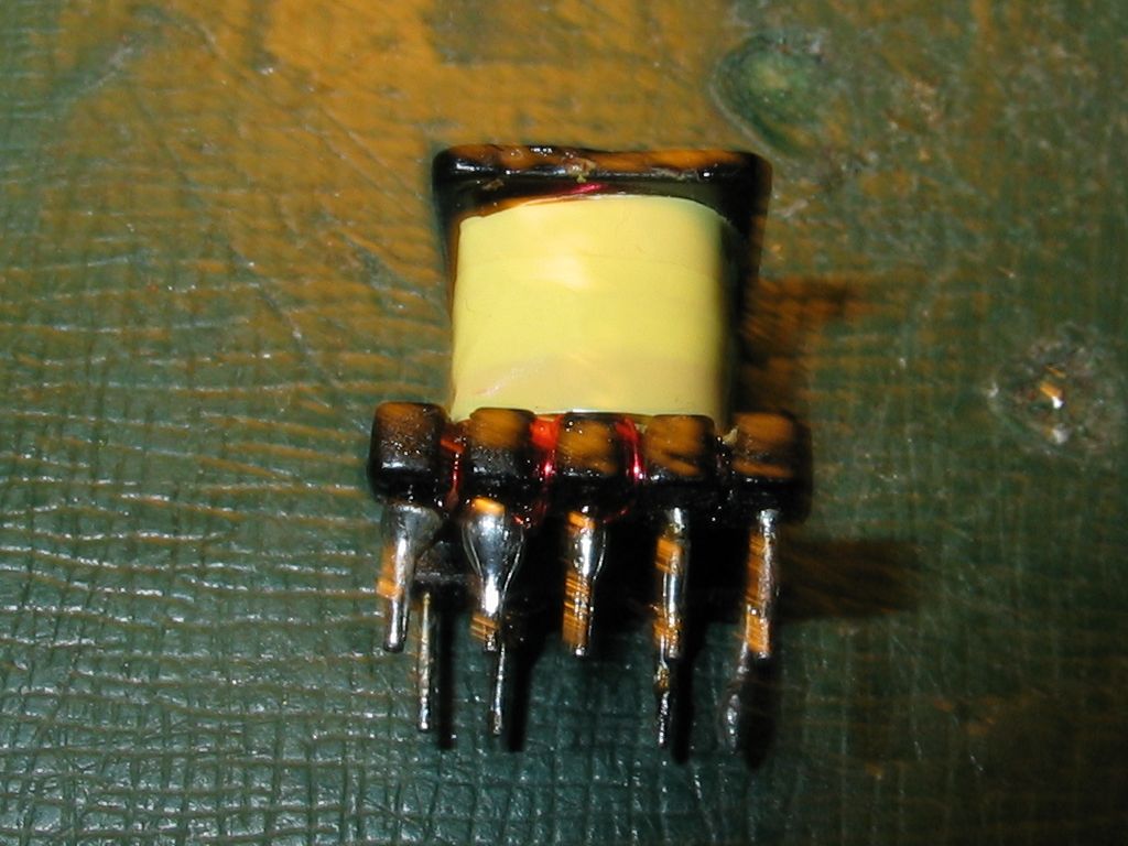

#1 Příspěvek od rnbw »

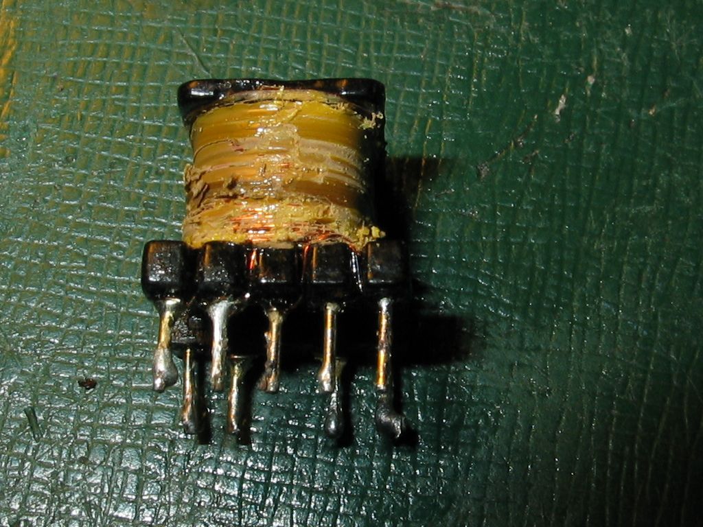

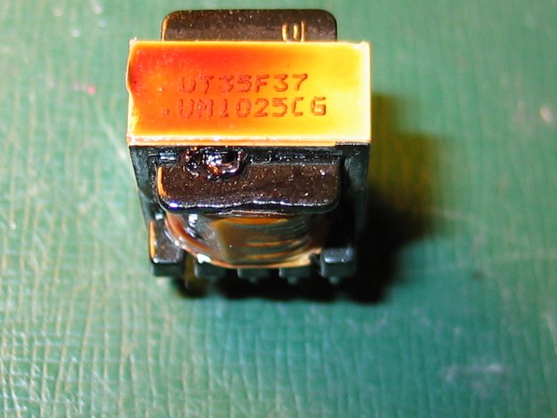

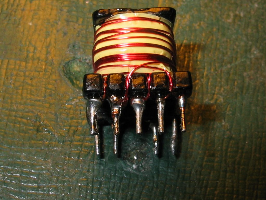

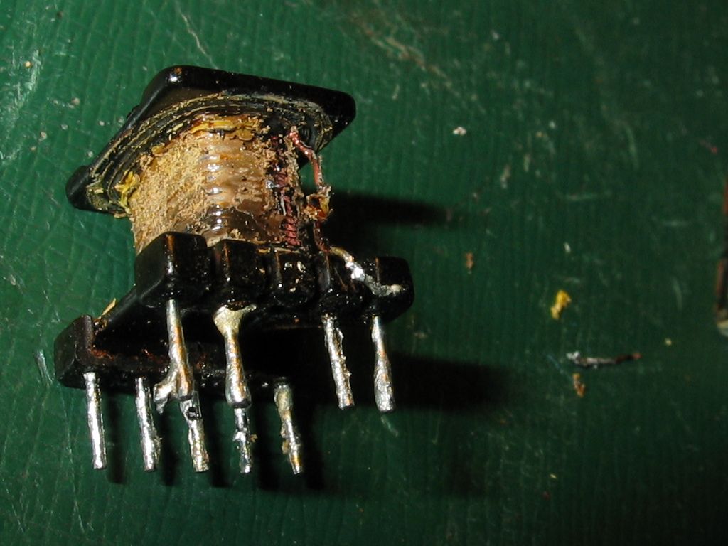

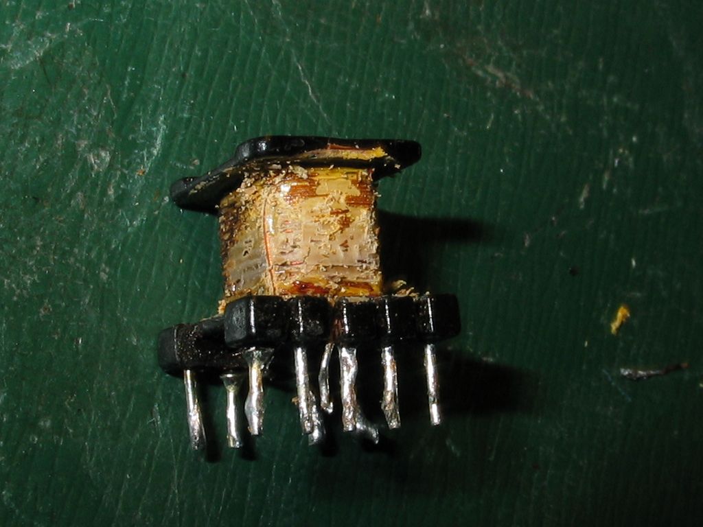

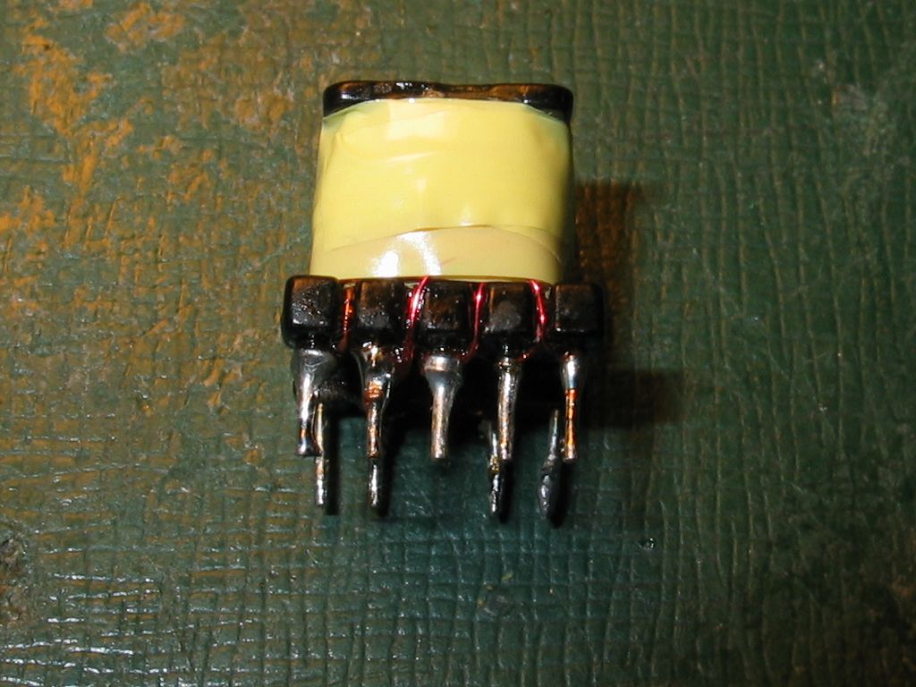

Spalene trafo DC/DC menica z ADSL routeru DrayTek Vigor 2700 - oznacenie trafa UT35F37. Menic je riadeny UC3843 a vyraba 5V, -55V a -25V (+este jedno napatie, ktore v tomto type nie je pouzite) z 12V. Oddelenych 5V je pre linkovu cast DSL, zaporne napatia su pre FXS telefonne porty (VoIP).
Toto je prve trafo, co som previjal - dokumentacia moze posluzit pre tych, co to este nerobili.

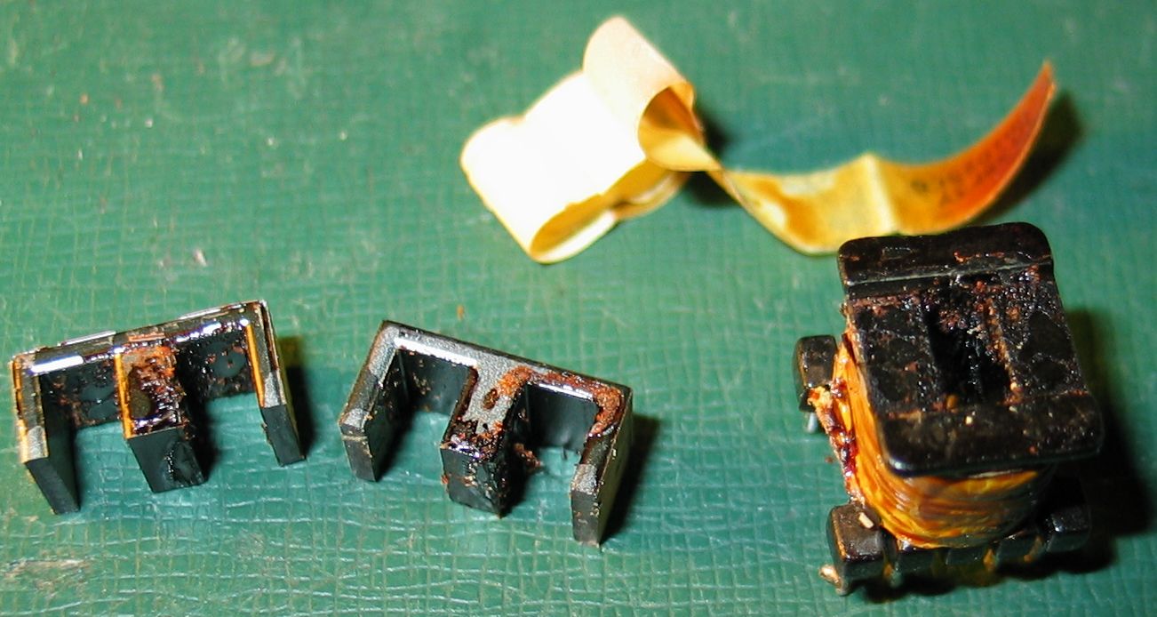

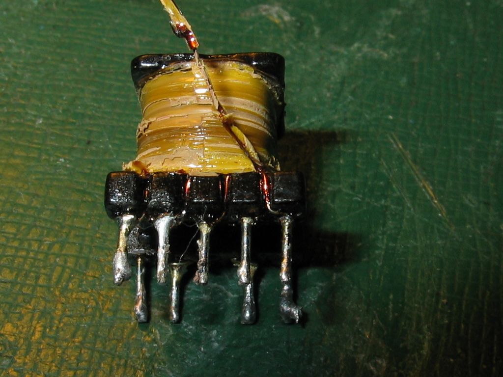

Najprv odlepit pasku, trafo nahriat teplovzdusnou pistolou a tenkym skrutkovacom jemne pacit medzi jadrom a vrchnou stranou kostry. Ked lepidlo povoli, jadro vytiahnut von.

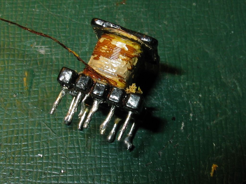

Nasledne odstranit jednotlive vinutia - sthnut/zoskabat izolacnu pasku, zapisat zaciatocny pin, odvinut a pritom spocitat zavity, zapisat koncovy pin, pocet zavitov a hrubku drotu.
Nasledne vsetko opacny postupom navinut.
Zaciatok druheho vinutia
Odvinute 1. vinutie
Odvinute 1. vinutie

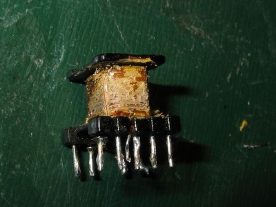

Odstranena prva vrstva izolacie - zaciatok 1. vinutia
Vybrate jadro
Vybrate jadro
Spalene trafo
Spalene trafo

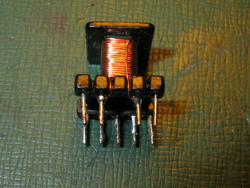

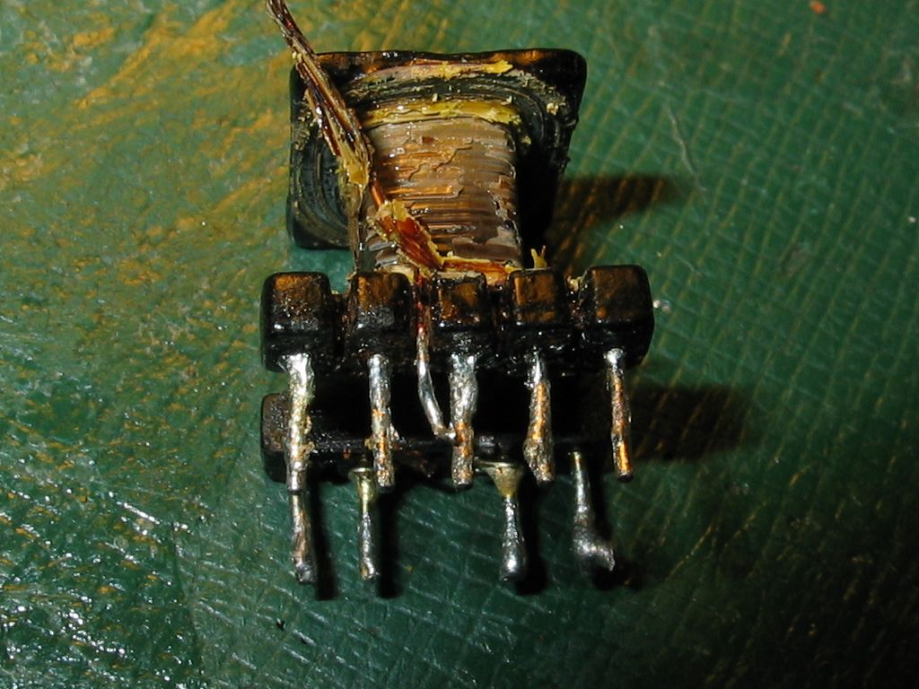

Odmotavanie
Koniec 4. vinutia
Koniec 4. vinutia
Zaciatok 4. vinutia
Zaciatok 4. vinutia
Koniec 3. vinutia
Koniec 3. vinutia
Zaciatok 3. vinutia
Zaciatok 3. vinutia
Koniec 2. vinutia
Koniec 2. vinutia

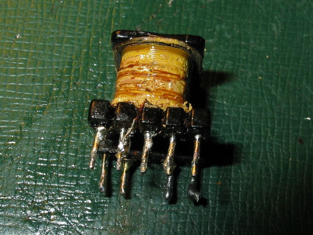

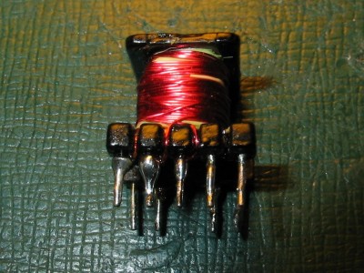

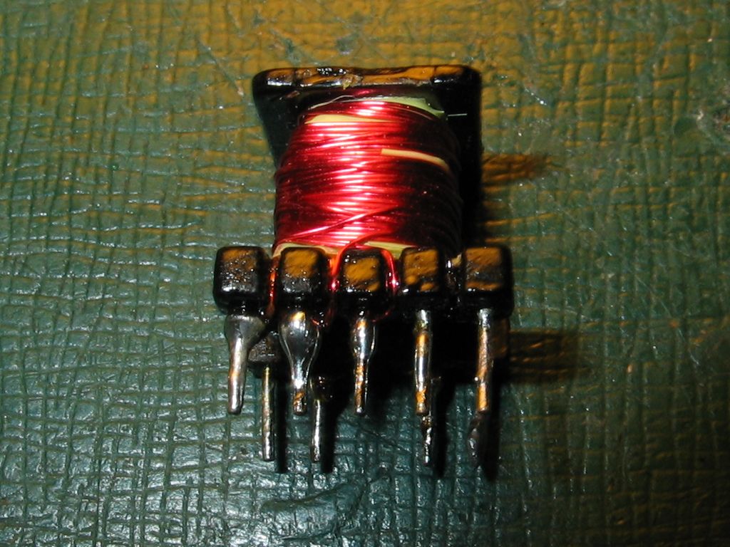

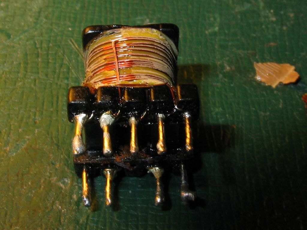

Odmotavanie a namotavanie.
Nove 4. vinutie
Nove 4. vinutie
Izolacia
Izolacia

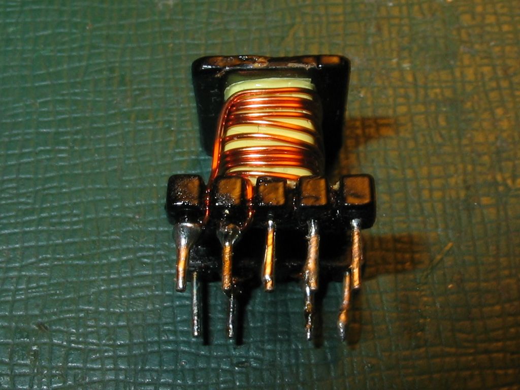

Nove 5. vinutie (primar)
Koniec 5. vinutia
Koniec 5. vinutia
Zaciatok 5. vinutia (primar) - kvalitne prepeceny

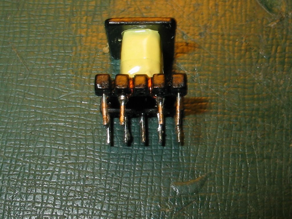

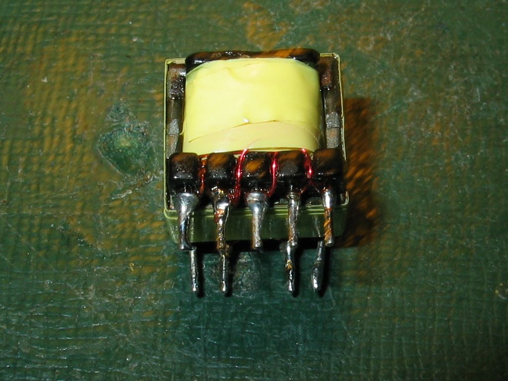

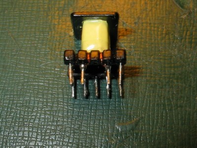

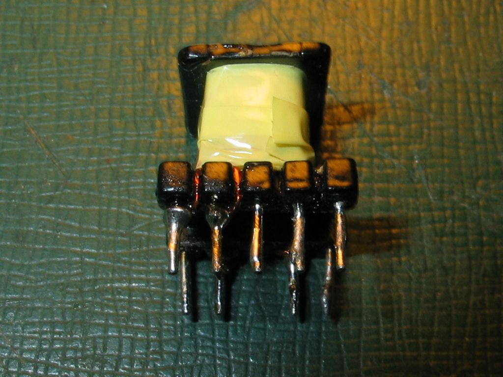

Namotavanie
Izolacia 2. vinutia + 1. vinutie
2. vinutie
2. vinutie
Izolacia 3. vinutia
Izolacia 3. vinutia
3. vinutie
3. vinutie
Izolacia 4. vinutia
Izolacia 4. vinutia

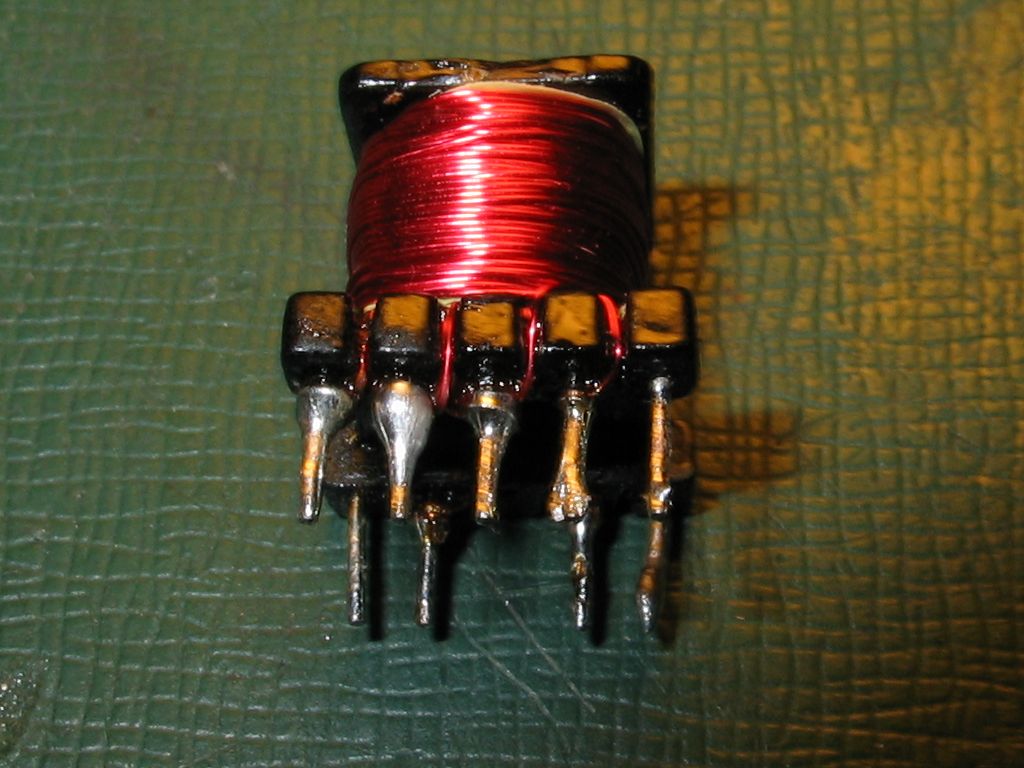

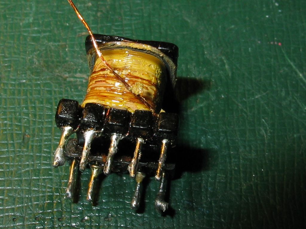

Hotovo
Vlozenie a zlepenie jadra
Izolacia 1. vinutia
Izolacia 1. vinutia

Dovolím si dotaz: jakou pásku na vinutí a jaké lepidlo na slepení jádra?
Někde na netu jsem viděl návod, že rusové rozebírají tak, že ohřívají celé trafo v nádobě v horkém oleji.
reese
Příspěvky: 123
Registrován: 06 led 2008, 00:00
Bydliště: Mostecko
#7 Příspěvek od reese »
Vkládám do studené vody a pozvolna ohřívám.
Příspěvky: 37419
#8 Příspěvek od rnbw »
Zohriata voda je dost nebezpecna (o oleji nehovoriac). S teplovzdusnou pistolou je to omnoho jednoduchsie.
Paska je mylarova ("mylar tape" z eBay). Jadro som zatial nelepil lepidlom, len stiahol tou paskou.
Menic funguje. Najprv to malo velky odber a bzucalo, ale nasiel som tam skrat (prerazeny IO HC55185), po jeho odstraneni menic bezi bez pazvukov.

vecsina traf ktore som doteraz rozobral , vo vode nepovolili, ani ich to neposteklilo.
skusal som aj olej a teplovzdusku. Bohuzial je to to na hrane a pri teplote pri ktorej povoli lepidlo , povoli aj ferit (stane sa nehorazna krehky, treba davat pozor aj na to ako sa chyti a tahat strasne pomaly). Vecsinu som dolamal :(

Rozoberal som zatial dve a neprasklo ani jedno. Previnul som zatial len toto. Druhe je sietove, tak zatial caka.
