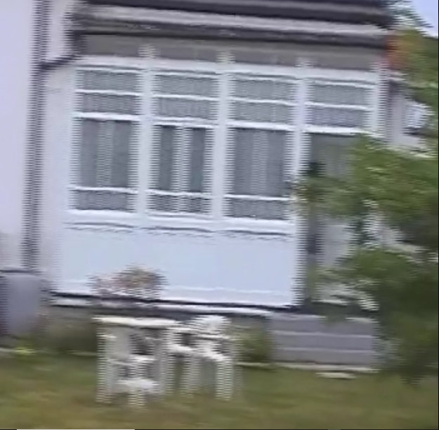

Jenže to nefunguje dobře. Jakmile se obraz trochu rychleji hýbe, posunou se vůči sobě řádky a na hranách je to strašně vidět. Pokud se hýbe celá scéna, rozpadne se celý obraz v mazanici.
Pouštím do převodníku analogový obraz AV z digitální kamery DV (nemá bohužel digitální výstup), takže zdroj signálu je relativně kvalitní, soudě podle obrazu na obrazovce TV. Výsledek po převodu do MP4 je však mizerný. Na fotce je vidět, co se stane se svislicemi při pohybu kamerou.
Trochu jsem gůglil a zdá se, že to není úplně triviální problém a souvisí s prokládanými půlsnímky. A taky jsem na některých ukázkách viděl, že lidem, co na YT předvádějí digitalizaci, to dělá to samé, i když míň.
Máte nějaký osobně osvědčený převodník a postup, který umí zpracovat správně prokládaný obraz z videa? Aby vypadal jako před digitalizací.

Zachytávače videa vygenerují z 50 obr/s prokládaného vstupu 25 obr/s neprokládané video, v němž vlastně jsou v jednom snímku jsou sloučeny dva půlsnímky. Pokud to tak člověk nechá, výsledek je to "hřebenování", jak ukazuješ na přiloženém snímku.

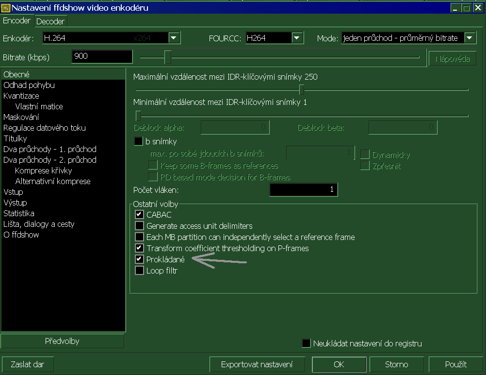

Pokud to má vypadat jako to vypadalo před digitalizací, je třeba to uložit v 576 řádcích a prokládaně s 50 obr/s. Přehrávač to pak bude respektovat a zobrazí to prokládaně, i když si to budeš přehrávat v PC na neprokládaném LCD monitoru. Kodeku je potřeba říct, aby ty sloučené snímky zase rozhodil do půlsnímků.
Např. v FFVfW kodeku je volba pro prokládanost viz obrázek:
(Samozřejmě jsou ve video editorech různé "deinterlacery", které ty sousední řádky, pokud se liší, tak nějak interpolačně "zasunou" pod sebe, aby to vypadalo lépe, a výsledek je pak neprokládané video, ale vždy to je do značné míry destruktivní proces.)
