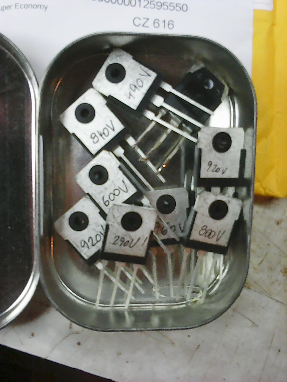

10 kusů objednaných z Aliexpress došlo po 7 týdnech.
Popis na 4 kusech obstojný, ostatní popis mírně rozmazaný...
Mají mít Uce 1200V, to nesplňuje ani jeden, realita je zoufalá, rozptyl hodnot na dodaných 10 kusech děsný:
1. 410V
2. 760V
3. 920V
4. 840V
5. 600V
6. 920V
7. 490V
8. 290V !
9. 800V
10. 740V

sis2: určitě reklamovat!
